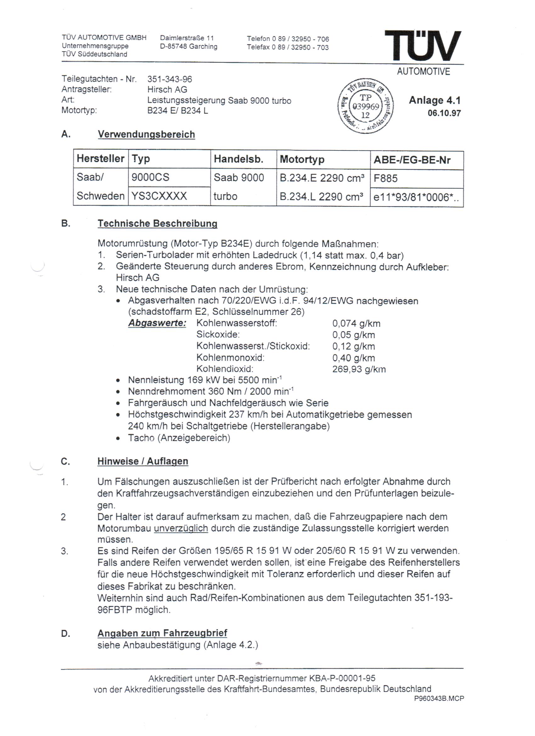

HirschGutachten.thumb.jpg.9de10ec846f4cf9be6c1c96531aa9be4.jpg HirschGutachten.thumb.jpg.9de10ec846f4cf9be6c1c96531aa9be4.jpg
...hier noch das Gutachten zu Deinem Steuergerät - viel Spaß mit dem Hirsch ;-)
"Ebrom"...scheint ein eidgenössischer Begriff zu sein:smile:
Jou, war mir auch sofort in's Auge gesprungen. Hätte es sprachlich sonst auch eher der sächsischen Region zugeordnet. Aber wer weiß, wo der TÜV-MA her stammte. :rolleyes:
Sickoxide sind dann wieder international....
