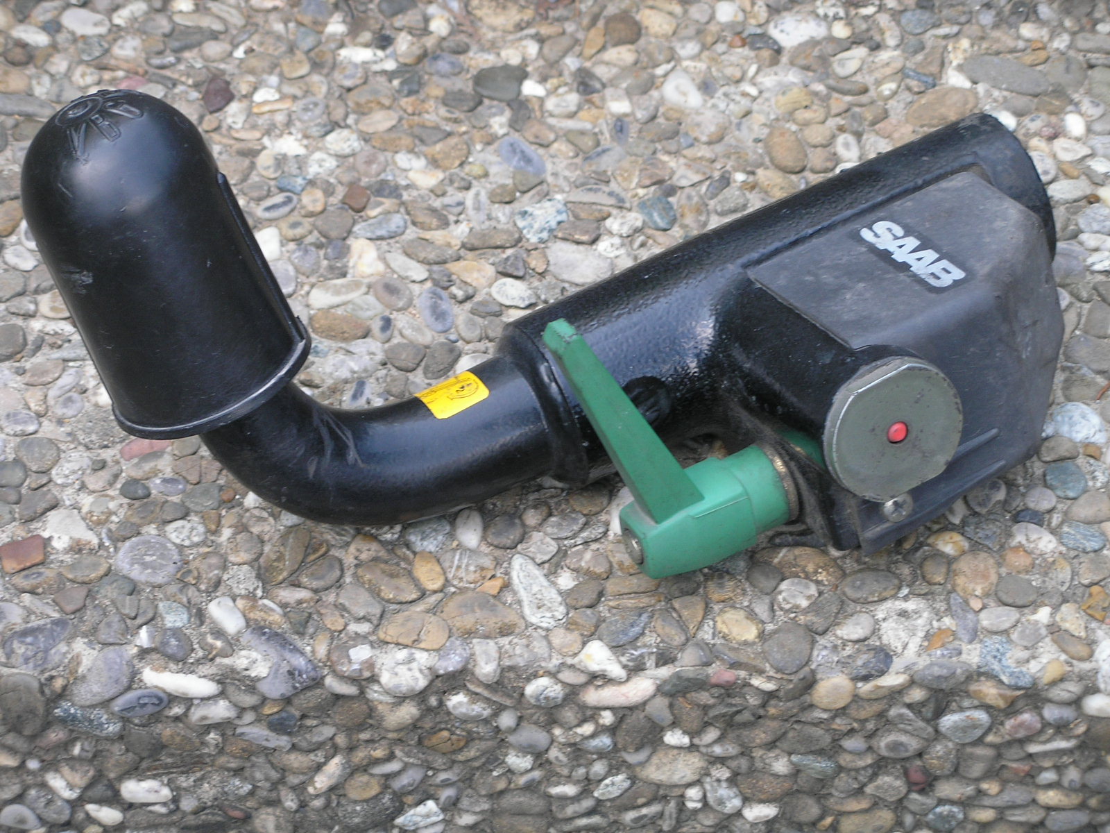

Habe exakt dieselbe AHK an meinem, aber die hat doch gar kein Schloss und noch nie gehabt :confused::confused::confused:!
ich mach morgen Foto- meine hat Schloß und Arretierhebel auf der rechten Seite

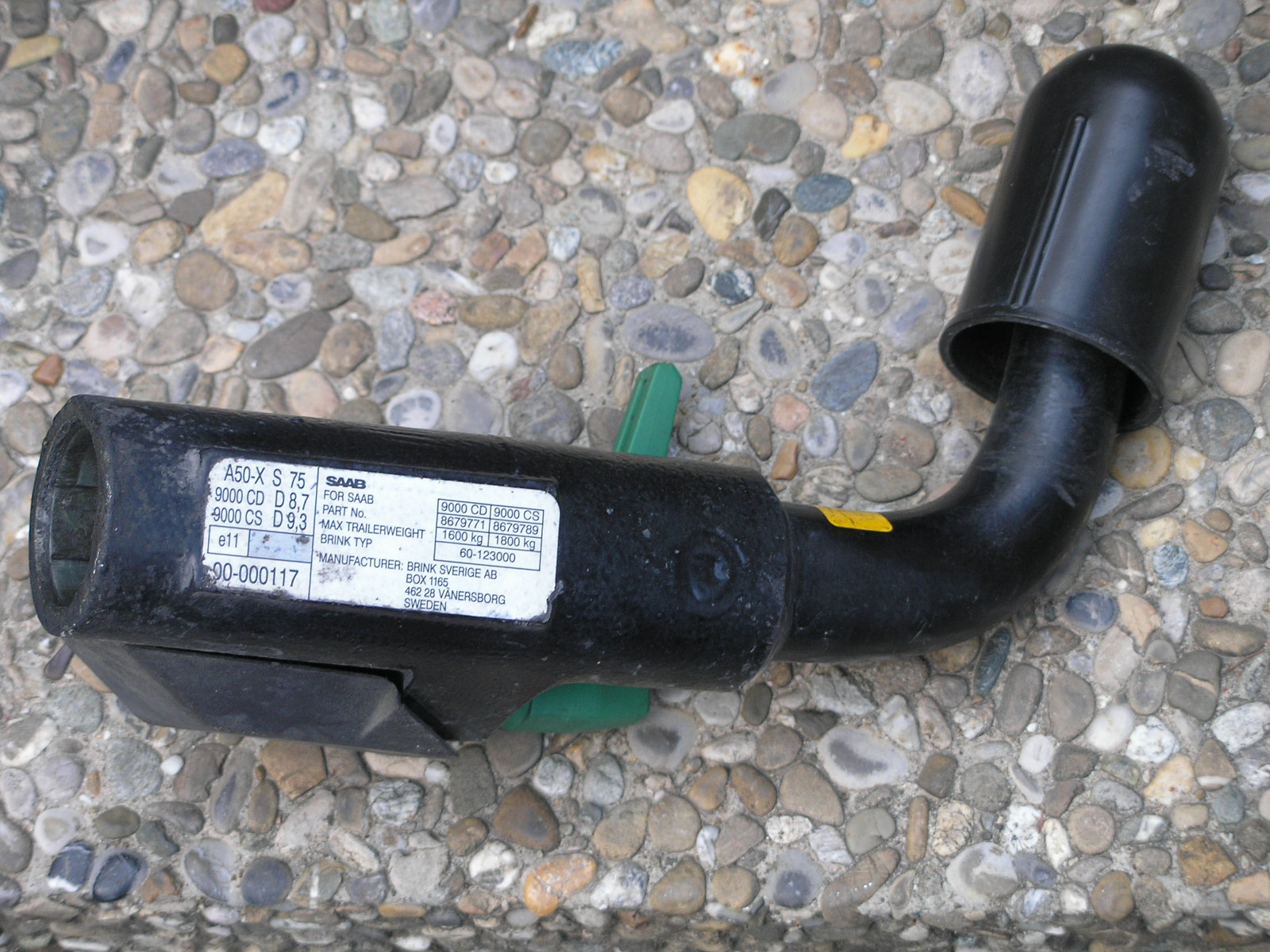

Na, da bin ich aber gespannt. Hier schon mal welche von meiner:
Anhaengerkupplung-2.thumb.JPG.63db6843b72781e56b623de0d4865242.JPG Anhaengerkupplung-1.thumb.JPG.1eab5572a2e0d0ea5a50746ba329f6e8.JPG
und wie machst Du die ab, bzw sicherst sie ? Kann die jeder demontieren ?
Ja, leider :mad:, Schloss habe ich schon oft vermisst. Deswegen kommt die auch nur ran, wenn ich sie wirklich brauche. Sogar im Urlaub in "bestimmten Ländern" nehme ich sie ab. Wäre echt blöd, wenn die weg wäre, könnte ja sonst nicht mehr meine Wohnkiste nach Hause ziehen.
Jetzt war ich schnell draussen...
Ich seh immer noch kein Schloss...:confused::confused::confused:.
äh, das kleine runde Ding da in der Mitte mit dem Schlitz...
Das habe ich eher für eine Schraube gehalten. Aber bei genauer Betrachtung scheint bei deiner AHK die schwarze Plastik-Abdeckung zu fehlen. Und die wird man ganz sicherlich nicht bei jedem An- und Abnehmen abschrauben... Vergleiche doch mal dein Bild mit meinem! Muss jetzt leider offline gehen...
Ich kenne die bisher auch nur ohne Schloss. Nach SAABY65s Wunsch schicke ich Dir die Vorgehensweise für das Entriegeln und Abnehmen des Kopfes per PN/Unterhaltung.
stimmt....
:top:
