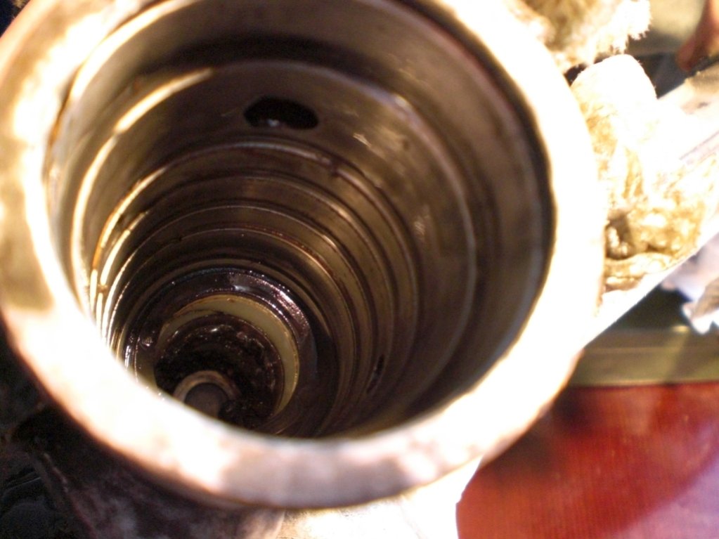

Wenn das Steuergehäuse innen so, wie auf dem Bild aussieht, dann kann man den Tagesschrottpreis g**geln... Der Zylinder muss innen glatt sein - hier sieht man gut, wie sich die Teflondichtringe in den Zylinder gerieben haben...

Ich habe zwar vom 900er noch keines zerlegt/überholt aber könnte mir vorstellen dass man da auch eine passende Hülse einpressen kann die anschließend auf maß zu honen wäre und dann wieder eine schöne Oberfläche hat. Teflon ist auch nur ein Kunststoff den man bearbeiten kann, da lassen sich die Ringe drehen.
...da müsstest Du aber vorher zuerst einmal das Gehäuse ein Stück aufbohren auf "Übermaß" - sonst passt das später mit dem Steuerkolben nicht. Aber sicher irgendwie machbar...
