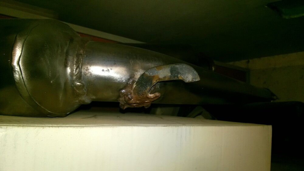

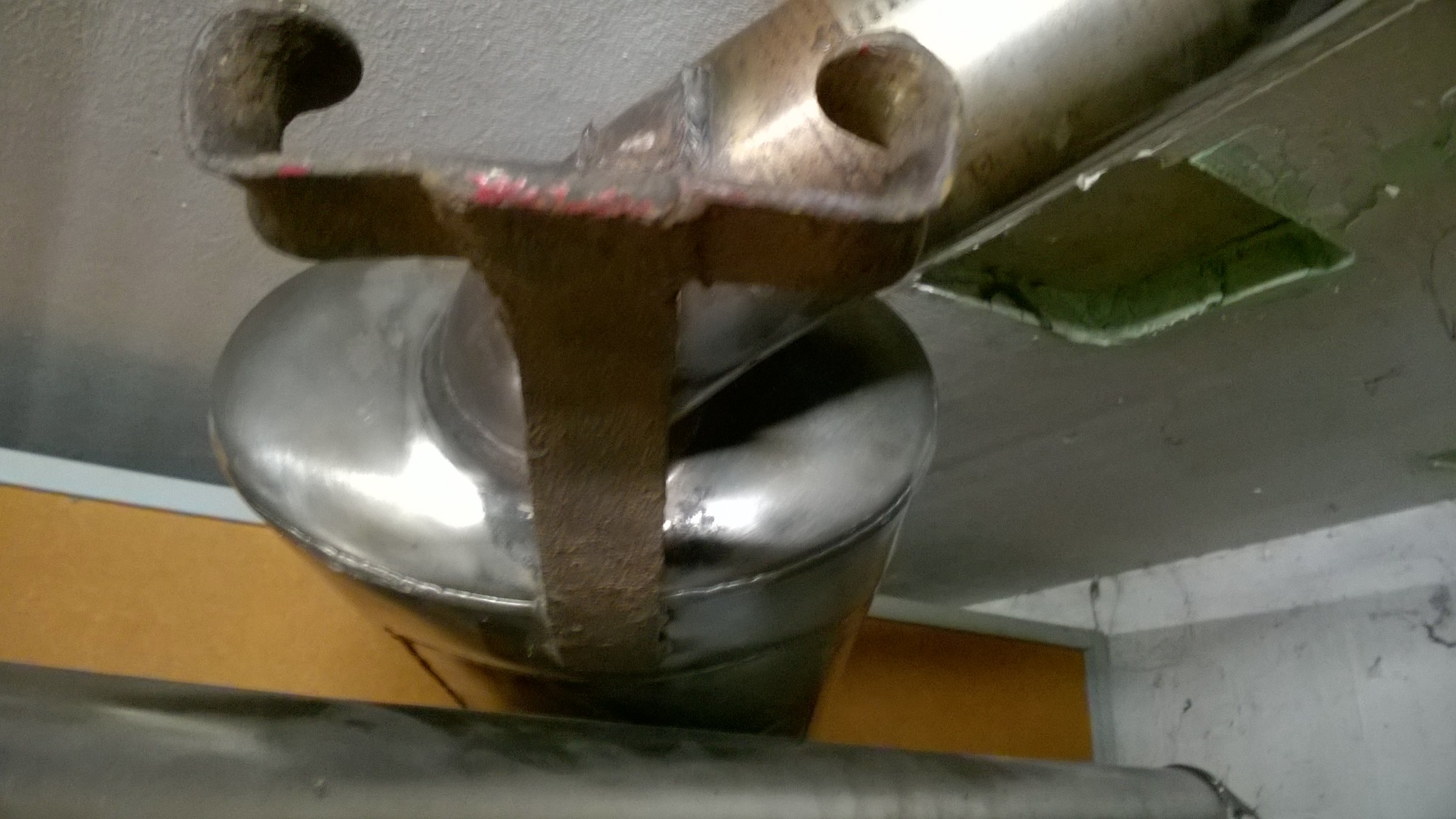

Sieht aus wie in dieser Kleinserie üblich, also wohl original.
Masse abnehmen und aus Edelstahl-Flachmaterial nachbauen, falls der Zustand des "Rests" dies noch zulässt.
Sieht man vielleicht auf den Bildern nicht so ganz.
Bei der Hinteren Halterung ist die alte Schweißnaht noch zu sehen.
Es wurde einfach ein Stück darüber geschweißt.
Es sind alle 3 Halterungen sehr unterschiedlich, wobei eine aus einem Edelstahl Stabstahl besteht.
Diese ist augenscheinlich am ehesten noch Original.
Mich würde deshalb Interessieren welche Stahlform die anderen haben sollten.
Die zwei abgebildeten Halterungen sind definitiv nachträglich angebracht worden.(Schweißnähte, anderes Material usw.)
