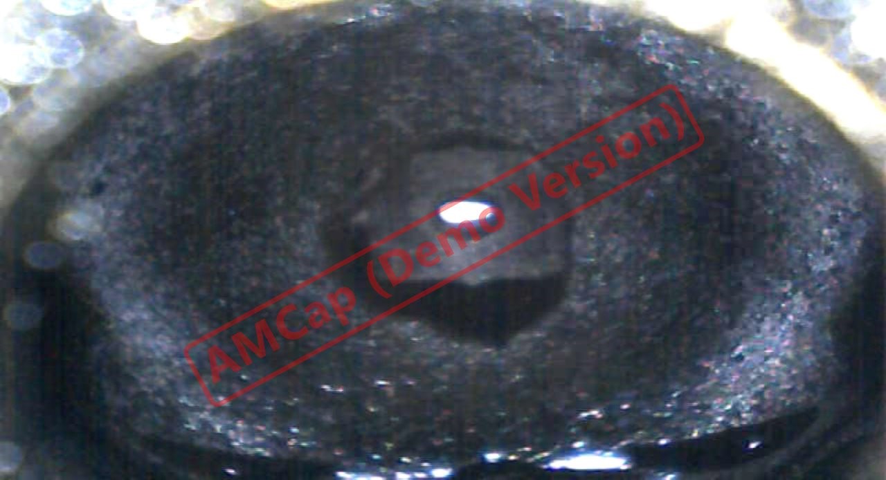

3.0t ... Ende Gelände ;-)
nach knapp 33 tkm in 1,5 Jahren hat sich das Thema 3.0t erledigt. (Bei 183 tkm)
Im warmgefahrenen Zustand, Öl drauf, Wasser drauf nach 15 Sek Vollgas auf der Bahn:
Hintere Bank, in Fahrtrichtung rechts.
Kerze ist die Elektrode weg; Kerzen waren NGK wie vorgeschrieben. Gaaaanz sicher, da wegen Spaß mit Zündkassetten zuletzt mehrfach getauscht. Kerzen waren vielleicht 5000 km alt.
Vorzeichen: keine für mich ersichtlichen.
Öl (nun bei Min.) und Wasser sind noch immer drauf; Einlass über Drosselklappe alles voll Öl, alle Zylinder ölig.
Da das ja ein gutes Auto ist, bin ich noch die 500 m zur Ausfahr gekommen und konnte gut parken.
Wirft übrigens keine Fehlermeldung :-)

Was heißt das jetzt genau? Loch im Kolben? Mehr nicht?
ja, klassische "Sparbüchse" :-)
Das Foto hab ich mit so einem USB-Endoskop durch das Kerzenloch gemacht. Oberes Pleuelauge durch das Kerzenloch angucken ... ;-)

Gestern hab ich es endlich geschafft: Ich habe den Kopf der hinteren Bank runtergebaut.
=> Vielen Dank für die top Anleitung, diese hat die Aktion doch sehr vereinfacht. Nicht denken müssen, einfach nur die Liste abarbeiten.
Hat mich ca. 6 Stunden schrauben gekostet. Mit Hebebühne + Motorhalter ist das eine machbare Aktion. Alle Schrauben ließen sich gut lösen; ZKD-Schrauben erforderten unglaublich viel Kraft zum lösen (hab aber auch das erste mal an einem Auto den Kopf runter gebaut). Die Schrauben habe ich gerade so mit einem großen Drehmomentschlüssel und mir maximal verfügbarer Kraft gelöst bekommen; dass da der Torx nicht kaputt gegangen ist, hat mich erstaunt.
Die Erkenntnisse so weit:
- Kolben auf Zylinder 1 hat ein schönes Loch, ist auslassseitig angeschmolzen. Die anderen Zyilnder haben leichte Ablagerungen von verbrannten Öl.
- Laufbahn Zylinder 1 ohne Macken, minimale Anschweißung von Alu auf der Auslassseite; einfach zu beseitigen.
- Kreuzschliff teilweise noch zu erahnen.
- Ventile sitzen im Sitze, scheinen gesund; Dichtigkeit noch nicht geprüft.
- Keine! Einschlagspuren im Kopf des betroffenen Zylinders.
- Motor lässt sich normal durchdrehen.
- Nockenwellen sehen gut aus.
