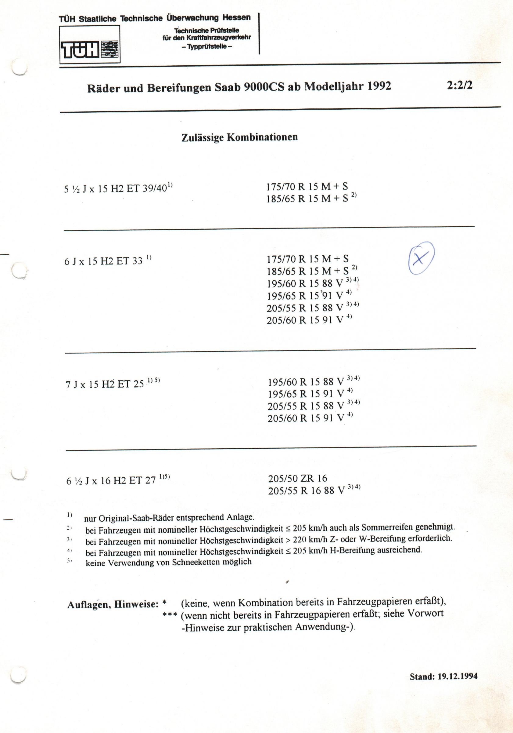

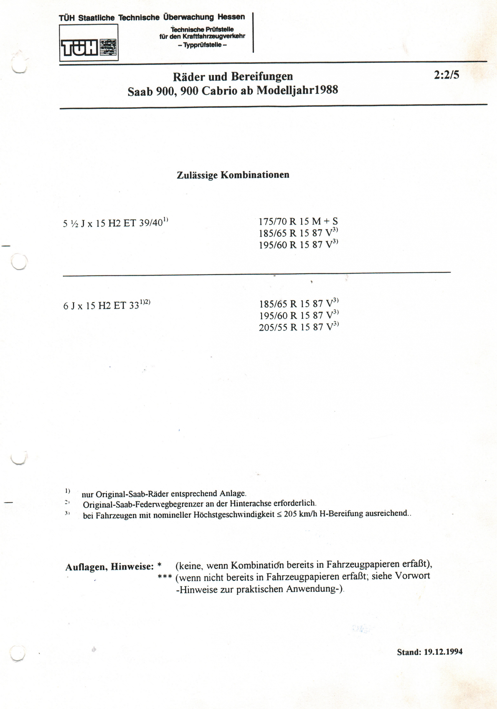

damit hatte ich keine Probleme beim HU-Gutachten, das ich nach 10 Jahren Stillstand des CV nötig hatte. Die Federwegbegrenzer habe ich selber angefertigt.
Da steht beim 900er nichts von 16"!
vielen Dank [mention=7746]banwe[/mention]. Da sind ja genau die 16´´ nicht dabei, sondern nur die 15´´ als zulässige Kombination. Von daher gehe ich ja auch davon aus, dass ich eine Einzelabnahme brauche, die dann hier in Bayern wohl nur der Tüv (und nicht Dekra oder GTÜ) machen kann. Vielleicht findet sich ja noch jemand, der das tatsächlich eingetragen hat, ansonsten werde ich mein Glück mal ohne versuchen :-) So extrem ist die Kombination ja nun auch wieder nicht, wenn man sich hier manchen tiefen 3er ansieht ...

Was banwe in seinen Kopien meinte, ist, daß die ABE für den großen 9000 die Traglast und Festigkeit der dort enthaltenen Räder zur Einzelabnahme auf dem kleineren 900 erleichtern würde, was in seinem Fall wohl auch klappte.
@ banwe: Könntest Du zu diesem Zweck, ggf. per "Unterhaltung", Fred und mir Kopien der Eintragungen zukommen lassen? Danke!

Nee, nee: Zumindest die 16er CrossSpoke in 6,5J stehen im 90er Zubehörheftchen auch für den 900er '88- mit drin.
Allerdings gab es seitens SAAB meines Wissens nur mal eine Freigabe (keine ABE!) für 195/50, nie für 205er.
Es läuft damit beim 900er, wenn man es denn schriftlich legalisiert haben möchte, immer auf eine Einzelabnahme hinaus. Die Tragfähigkeit der 9k-Felgen ist ja bereits durch dessen höhere Achslast nachgewiesen, so dass 'nur noch' die Freigängigkeit individuell nachgewiesen bzw. geprüft werden muss.
Insofern helfen einem Prüfer dabei auch keine Einträge in fremden Zulassungen.
