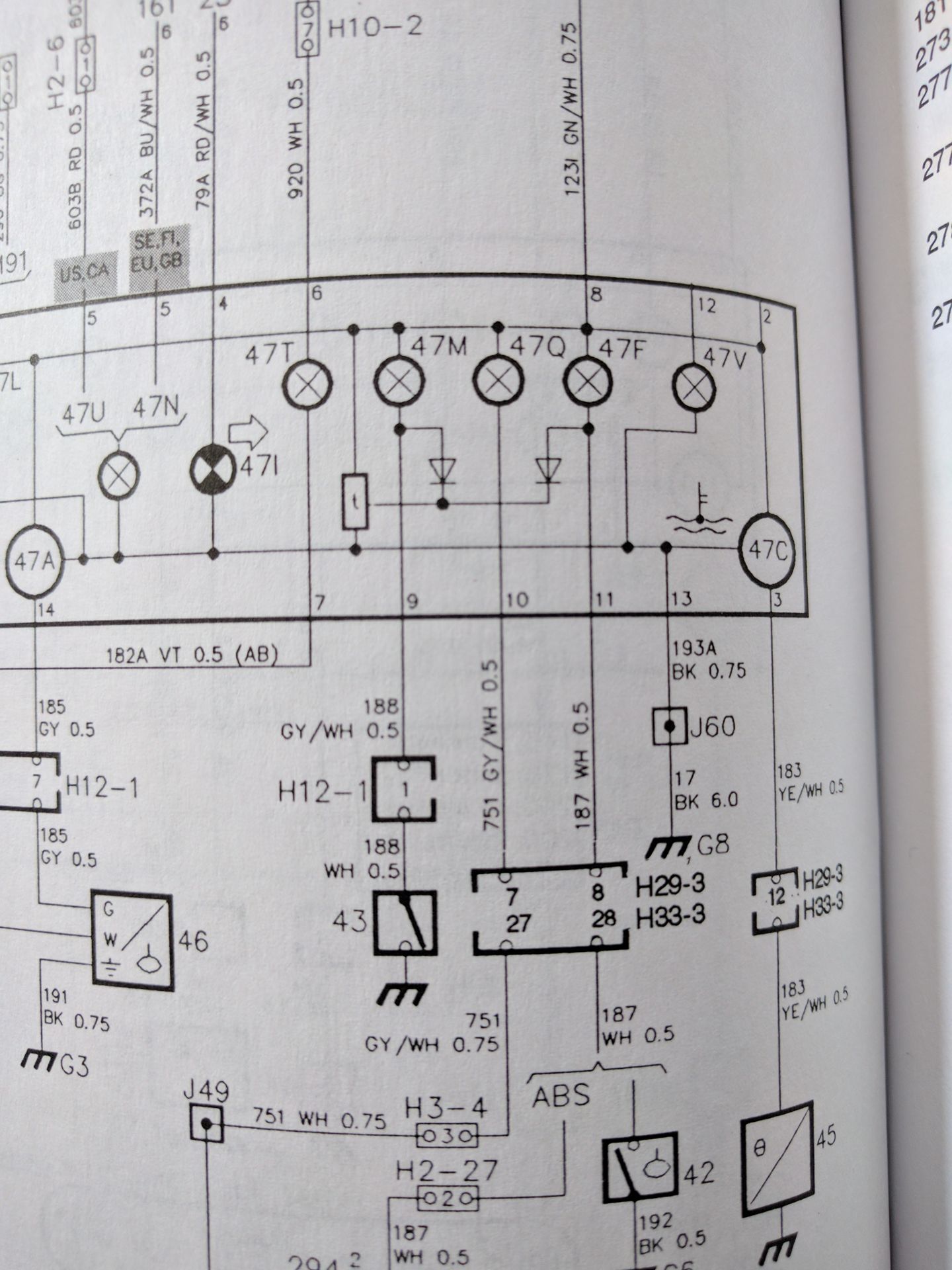

Aufgrund sporadischem aussetzen von kalt nach warm bei Drehzahlmesser, sowie unplausiblen anzeigen für Temperatur und Tankinhalt:
Alles hängt laut Plan am massepunkt g8, der sich hinter dem Instrument befinden soll.

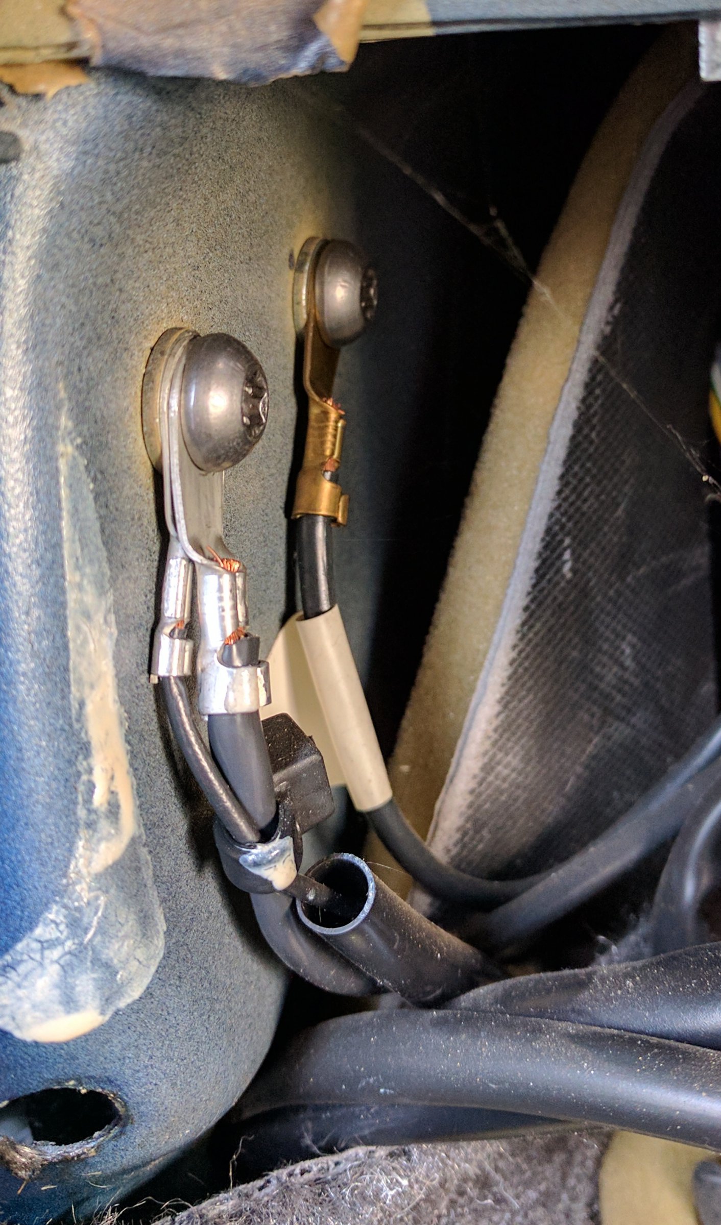

OK,
Du meinst diese hier, sehen leider gut aus...
Spannung auf den rel. Sicherungen sieht auch gut aus.
Blöd, da muss ich jetzt überlegen. Bin für Ideen dankbar.

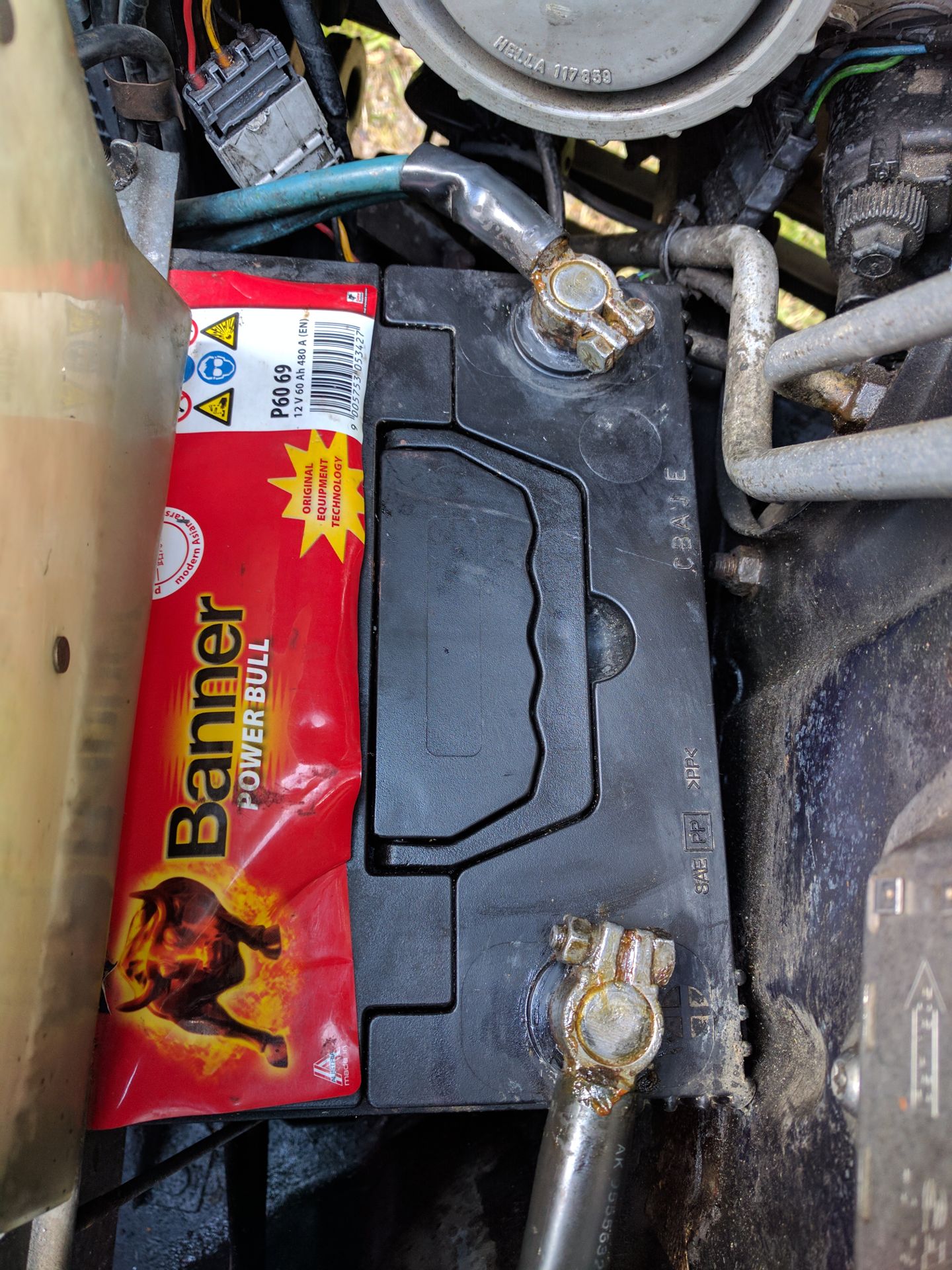

Ich hatte o.g. Phänomen bei insgesamt schlechter Masse des Wagens. Also vielleicht auch auf Verdacht mal Hauptmassekabel an Block und Batterie checken.
Guter Tipp, aber bei mir sehen diese Stellen gut aus, es lässt sich auch kein Widerstand messen.

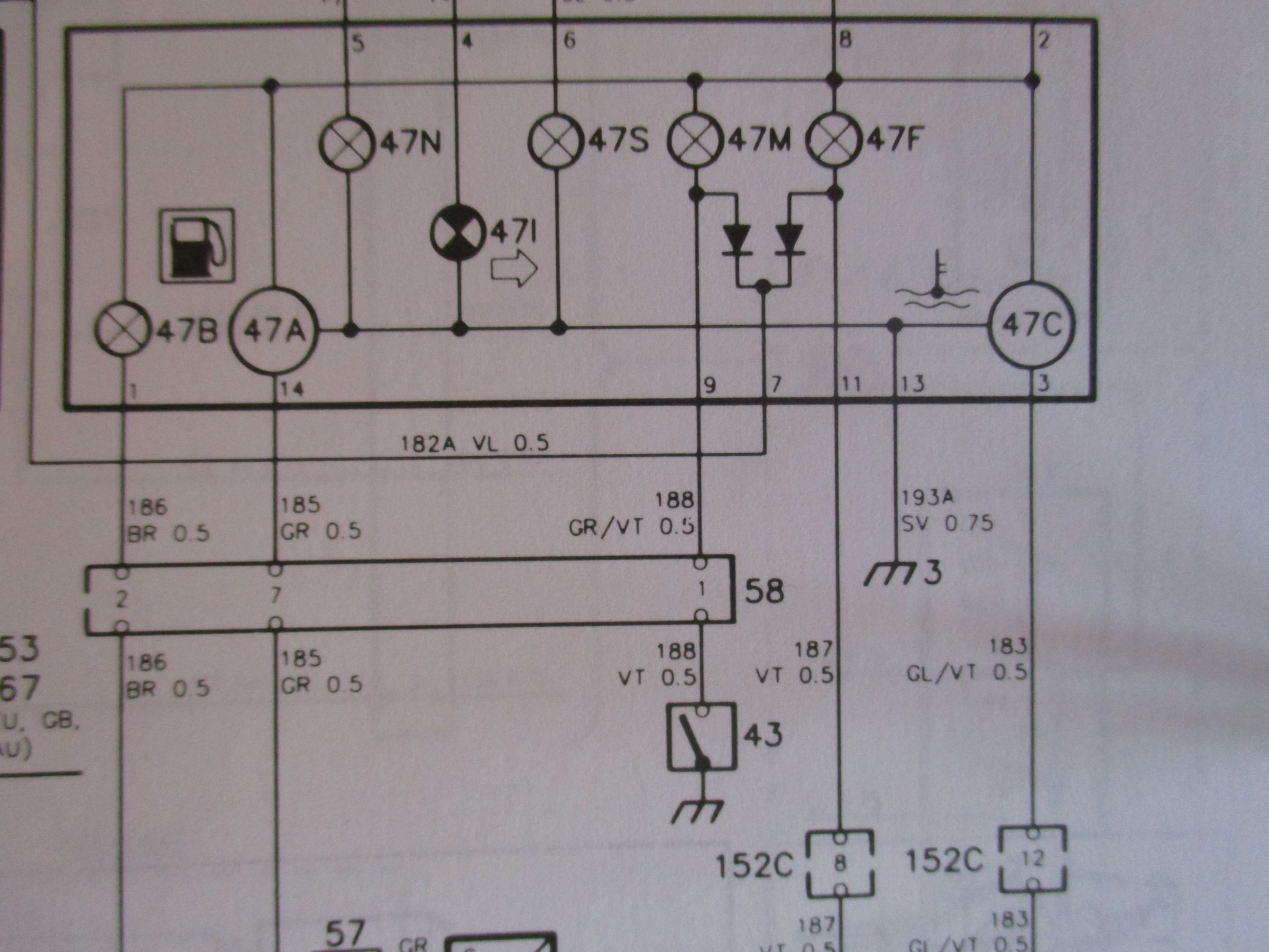

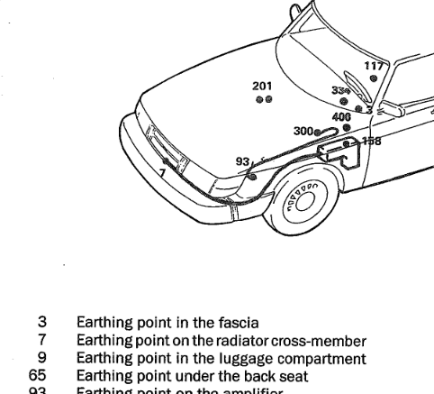

Es gibt wohl eine Verbindung (j60) von den einzelnen an g8 führenden Masseleitungen. Habe ich noch nicht gefunden.
Bearbeitet von MatthiasTU93

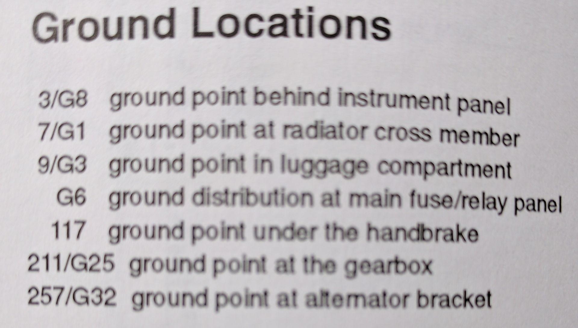

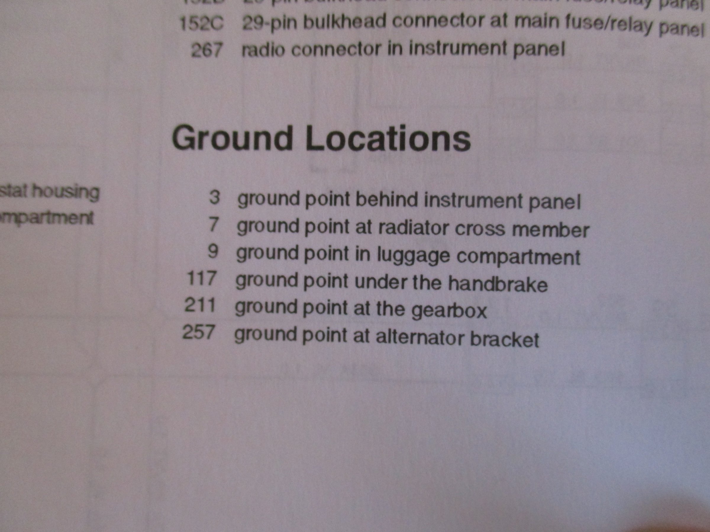

Ich stutze die ganze Zeit schon und habe eben nochmal nachgesehen: einen Massepunkt G8 gibt es doch gar nicht - jedenfalls nicht hinter dem Armaturenbrett, das hängt nämlich an G3 - hast du dich da evtl. einfach nur verlesen?
Hm.
Ich hänge Mal zwei Bilder aus dem großen B an:
Sorry - Unterschied zwischen 8V und 16V?
Auszug aus dem B für den 8V:
upload_2017-4-27_14-15-30.thumb.jpeg.e17866d592d29b08ce7e45d443d82ad4.jpeg upload_2017-4-27_14-16-9.thumb.jpeg.126bc13b1422087bb6cfabfb5cbc2eb6.jpeg
Aber auch das WHB 3:2, das sowohl 8V als auch 16V behandelt, kennt nur Nr. 3:
Bearbeitet von patapaya
Das Baujahr wird es sein. Ich habe bei 16V mj93 geschaut.
'88er 16V hat z.b. auch "3" am Instrument. Erst ab 1990 würde das lt. Plan geändert in "G8"
