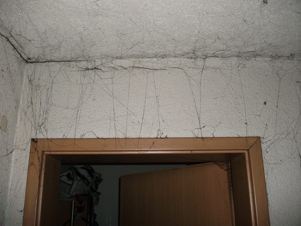

sog. Keller. Der ist hier im Erdgeschoss, aber ich suche mal die Bilder raus. Das war gar nicht lustig, obwohl die Versicherung keinerlei Ärger gemacht hat.

Hat es aber nicht, es waren nur 4 Reifen :eek: Bei mir in der Bude war bei der Schadstoffmessung alles ok.
Hausflur, und das waren keine Spinnweben:eek:
