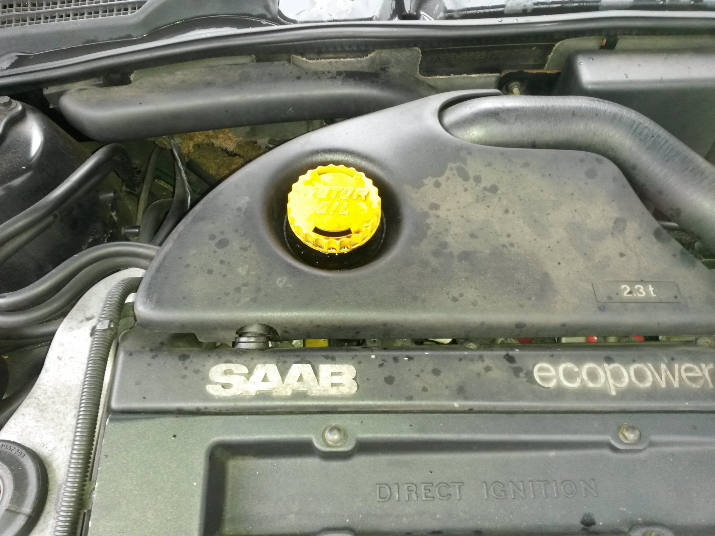

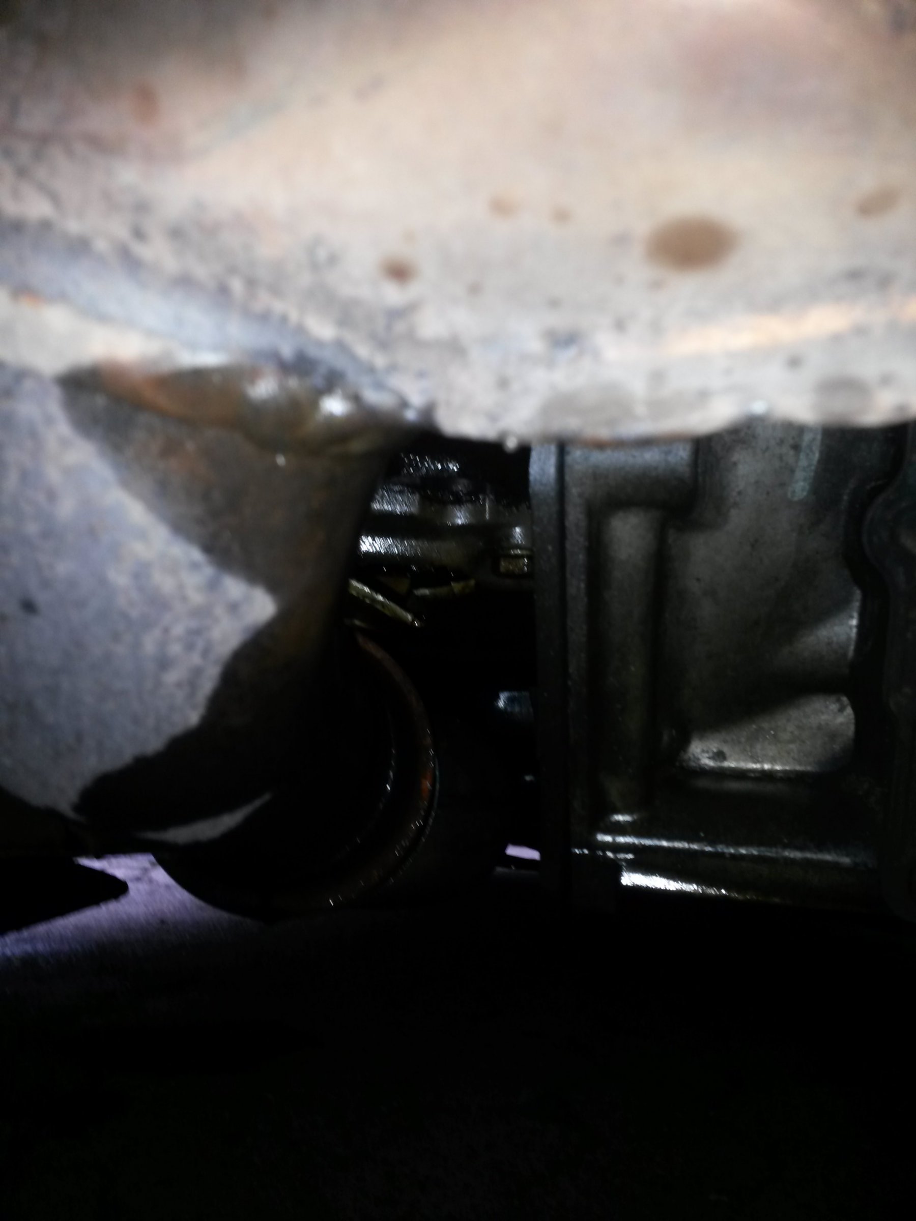

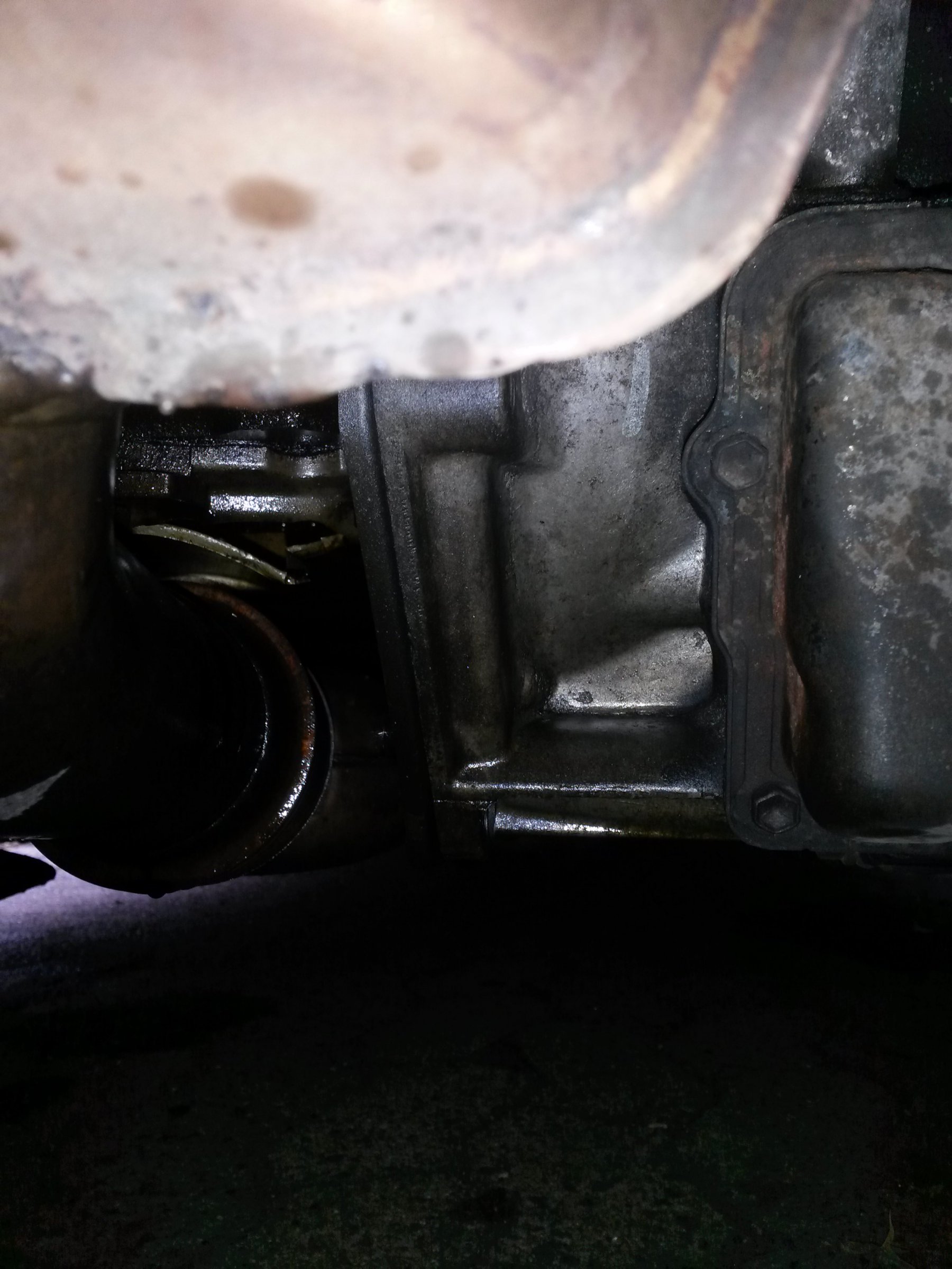

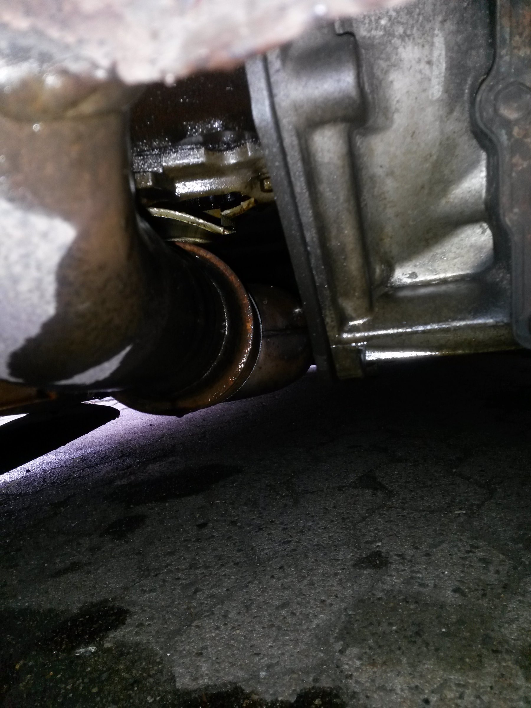

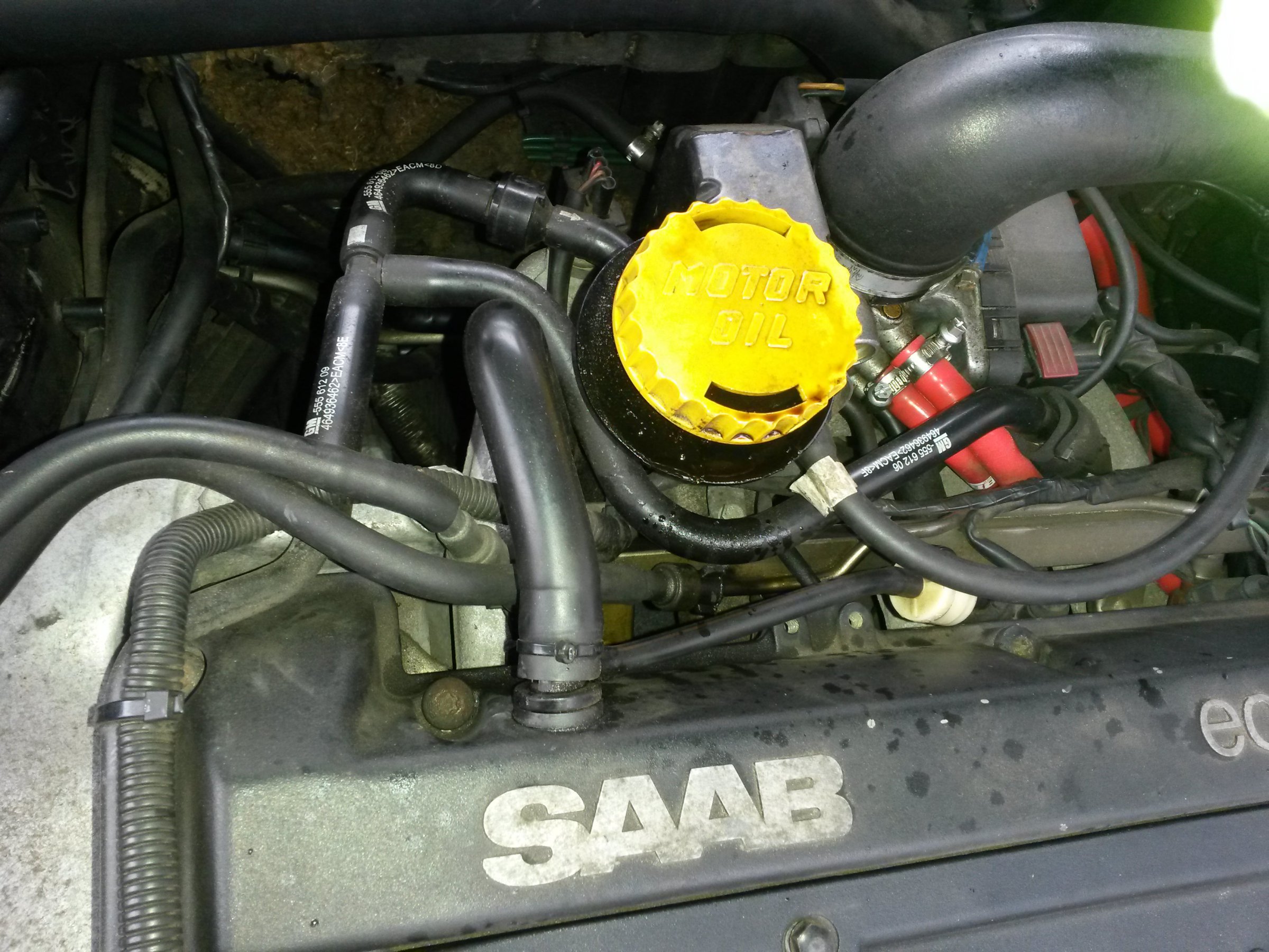

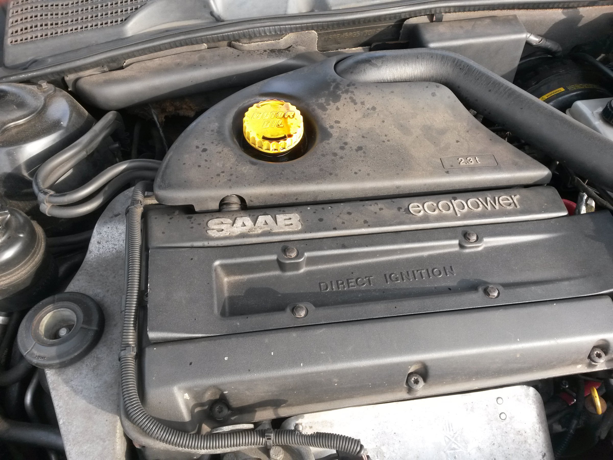

heute morgen auf der Autobahn folgendes Szenario:
Motor ist warm, zieht gut. Beim Beschleunigen von 140 auf 200 merke ich bei 180, dass er kurz nicht mehr zieht, dann aber wieder schon.
Einige Minuten mit 200 gefahren, dann wieder mit Tempomat auf 135 gestellt. Beim Überholen auf 150 beschleunigt, habe da schon gemerkt das irgendetwas komisch ist. Wieder auf 135 fallen lassen, dann gab es einen lauten Knall (sah so aus, als ob ich irgendetwas verloren hätte), es rasselte und rauchte stark und er ging aus...
Diagnose bis jetzt:

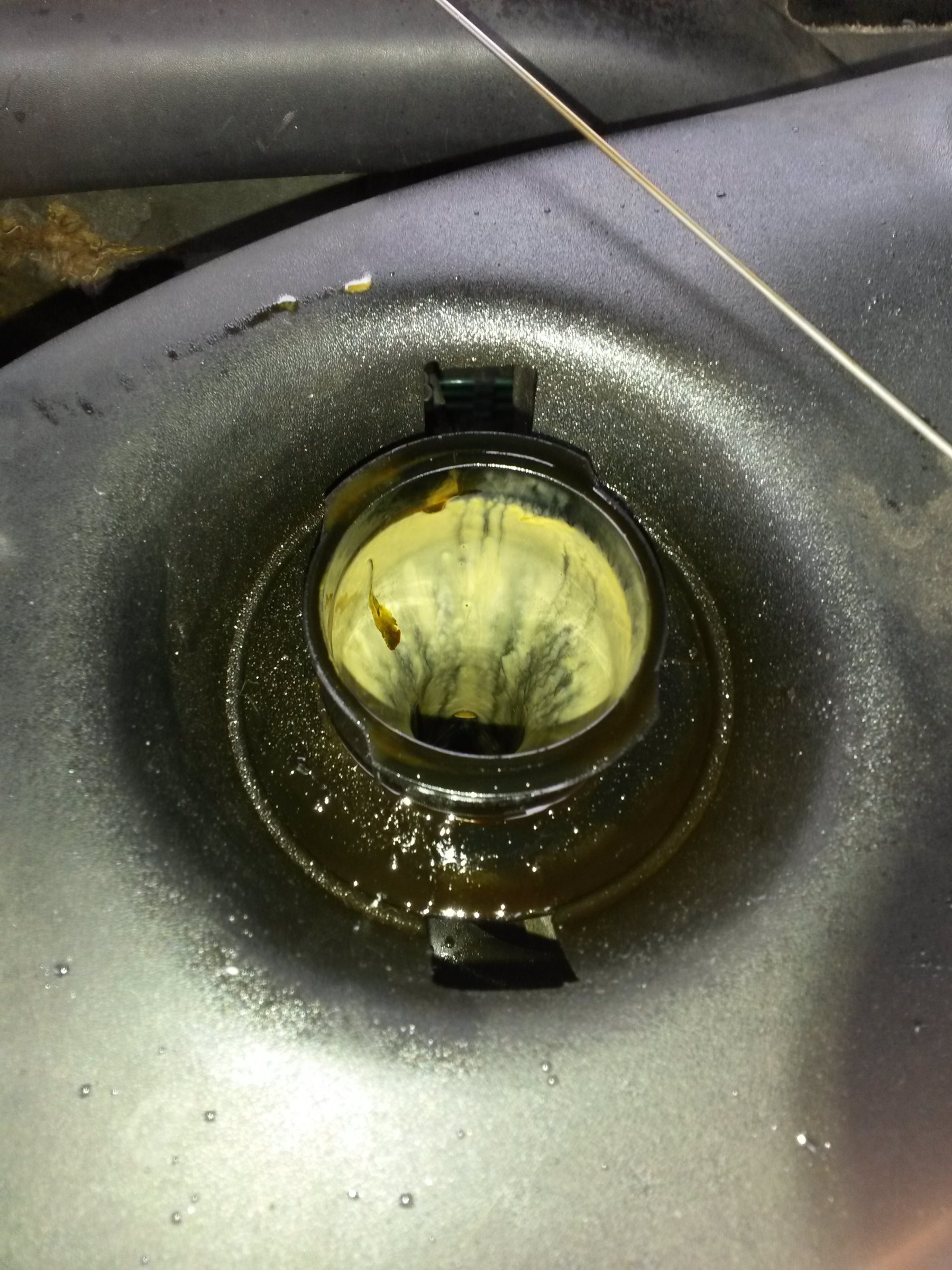

Er hat sich seines Öles entledigt, der gesamte Unterboden ist verölt.

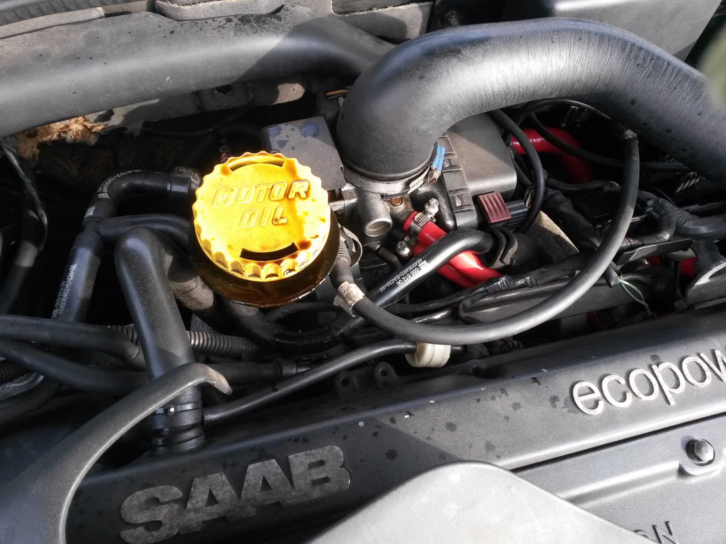

Ölstand auf Minimum und dieser Ölschaum im Stutzen (siehe Bilder).
Meine Werkstatt hatte noch keine Zeit sich das genau anzugucken.
Auf was sollte ich mich einstellen?
Saab 9-5 Bj. 2000 Kombi Aero mti 230PS, 294500km

Wie sahen denn 2016 Ölsieb / Ölwanne aus?
Und, war der Ölschaum vorher wirklich nicht am Peilstab vorhanden?

Ölwanne sah 2016 gut aus, war alles frei.
Öl hatte ich vor Abfahrt geprüft, war alles in Ordnung, kein Schlamm.
An was lag es nun? Lief er ein wenig zu mager? Materialermüdung? Oder war es fehlender Öldruck?

Habe gerade mit meiner Werkstatt telefoniert:
Pleuel scheinen nicht abgerissen zu sein. Motor lässt sich drehen und durch das Loch in der Ölwanne kann man den 4. und 3. Zylinder sich bewegen sehen.
In einer bestimmten Stellung lässt sich der Motor ein wenig schwerer drehen.
Werkstatt würde die Tage die Ölwanne ausbauen und dann mal nachschauen.
Was kann es dann gewesen sein? Knall, rasseln, aus gegangen und Loch in der Wanne...
Wenn das ganz sicher ist, dass die Pleuel noch dran sind...
Entweder ist dann ein Stück vom Kolben durchgesaust...
Immerhin ist die Wanne nach unten deformiert und aufgerissen...
Oder bist du über irgendwas drübergefahren, was sich von unten hat in die Wanne bohren können und beim Weiterfahren dann die Wanne nach hinten hin aufgehebelt hat wie ein Dosenöffner??? Spuren davon müsste man dann ja aber erkennen können...
Am Ende bliebe auch in diesem Fall die Frage, ob und welchen Schaden der Motor dabei erlitten hat durch den Fremdkörper und den akuten Ölverlust...
