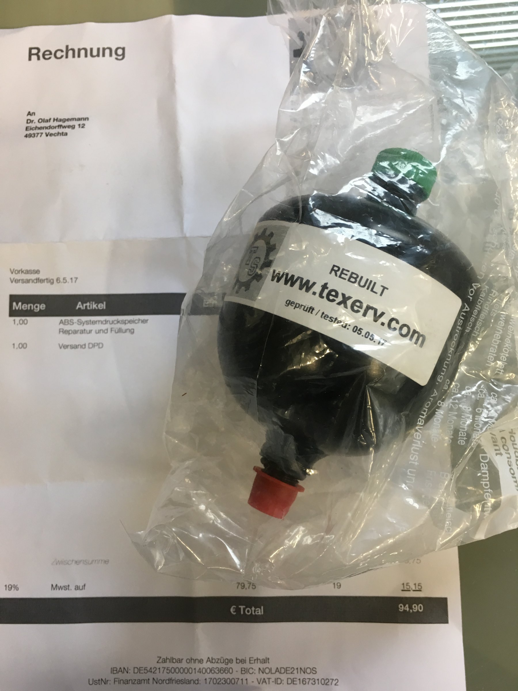

Pedal war hart und kurz.
Jetzt alles wieder gut.
94 Euro inclusive Wiederbefüllanschluss.
Die Membran muss noch heile sein, wird vorab geprüft.
Alternativ Neuteil ... hier ist das Gas (Stickstoff, soviel ich weiß) ggf. aber auch schon etwas rausdiffundiert. Sehr zufrieden...
Hier Bild und AnschriftIMG_0051.thumb.JPG.95cbba1493695fa87949506d0fa16dd0.JPG

Habe heute ebenfalls meinen Druckspeicher von Texserv zurück bekommen.
Die Kommuinikation mit Hrn. Schröder war schon mal das reinste Vergnügen. Wenn der Speicher ebenso gut ist, ist das wirklich eine top Adresse.
Kommunikation deshalb, weil ich ihn gefragt hatte, ob es wohl Sinn macht, den zweiten Druckspeicher aus dem Schlachtfahrzeug ebenfalls gleich überholen zu lassen.
Die ehrliche und für ihn keineswegs profitable Antwort:
Zu Ihrer Frage: Ich repariere diese Speicher üblicherweise für den sofortigen Einbau. Da stellt sich die Frage nach jahrelanger Lagerung eigentlich nicht. Ich habe aber jetzt bei einem Hersteller nachgesehen. Dort wird empfohlen, Membranspeicher, die länger gelegt werden sollen, mit einem Druck von 5 bar Stickstoff zu laden und erst vor dem Gebrauch mit dem notwendigen Vordruck zu füllen. Betriebsbereite Speicher sollen ausdrücklich nicht lange (was lange ist, sagen sie allerdings nicht) gelagert werden. Daraus schließe ich, dass es sinnvoll ist, lieber einen Speicher mit weniger Druck einzulagern, als einen vollgefüllten. Damit sollte Ihre Frage beantwortet sein und ich würde es auch genau so machen. Lagern Sie ihren zweiten Speicher wie er ist, kühl und trocken.
Einen wichtigen Tipp zum Einbau hat er mir auch noch mitgegeben. Eigentlich logisch, aber damit es in diesem thread auch mal steht:
ich hatte noch etwas wichtiges vergessen: Der Innensechskant zum Ein-und-Ausbau des Speichers musste dem Füllventil Platz machen und ist somit ersatzlos entfallen. An diesem Ventil darf IN KEINEN FALL ein Werkzeug angesetzt werden. Der Einbau des Speichers muss daher mit einem anderen geeigneten Werkzeug - z.B. einer Ölfilterspinne o.ä. -durchgeführt werden.

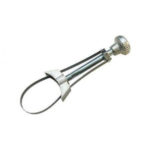

Wie habt Ihr die neue Bombe eigentlich festgeschraubt? Ich habe einen solchen Ölfilterschlüssel
oelfilterschluessel-federbandstahl-alu-druckguss-bis-105-mm.jpg.3e4e934e86ec89f8788a42abd7a059e9.jpg
verwendet.
Das ist meines Erachtens eigentlich das einzige, womit man bei den beengten Platzverhältnissen überhaupt dazu kommt.
Den Kühlflüssigkeitsbehälter habe ich gelöst und weggeklappt. So ging es dann halbwegs.
Wie man das Ding dann allerdings lösen würde, wenn es sehr fest sitzt, mag ich mir nicht vorstellen. Wenig Platz zum Drehen, das Metallband wird wohl auch bei zu hohen Kraftanstrengungen zu rutschen beginnen...
Beim Ölfilterwechsel kommt man doch auch sehr bescheiden dran und die sitzen auch schon mal sehr fest. Da Rutsch doch auch nichts. Meinst Du dass das bei der Bombe hier, obwohl zugänglicher, dennoch schwerer sein wird?
