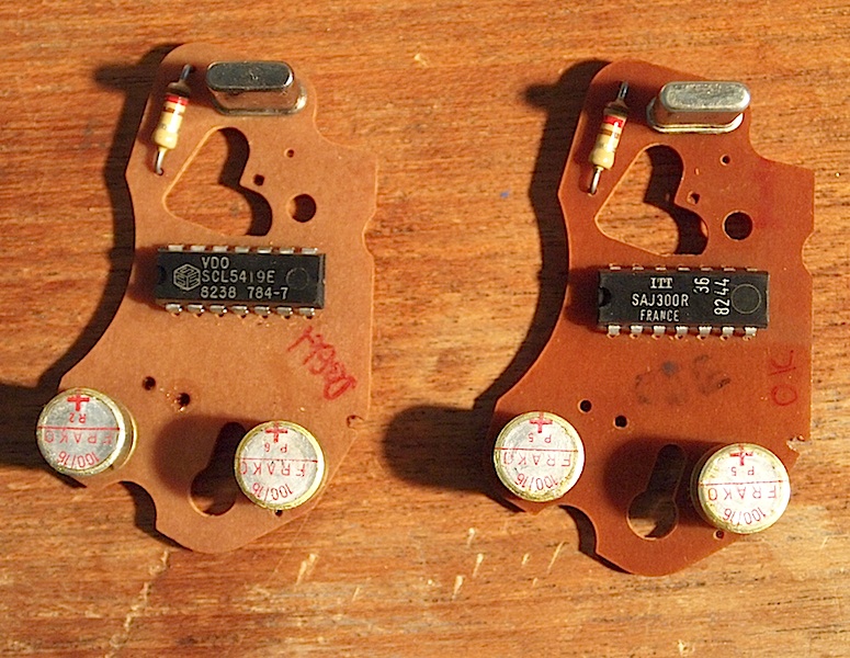

Die Uhren lassen sich meist relativ einfach reparieren, eigentlich bräuchtest Du nur deswegen kein neues Instrument.
Ist ja nicht viel dran - entweder kalte Lötstellen, defekte Kondensatoren (dann läuft sie meist sporadisch wieder), defekte Mechanik (übergesprungen oder Achse gebrochen), der Chip, ganz selten die Spule.
Ich schick die im Austausch raus - wenn Du Interesse hast schick mir eine PN...
