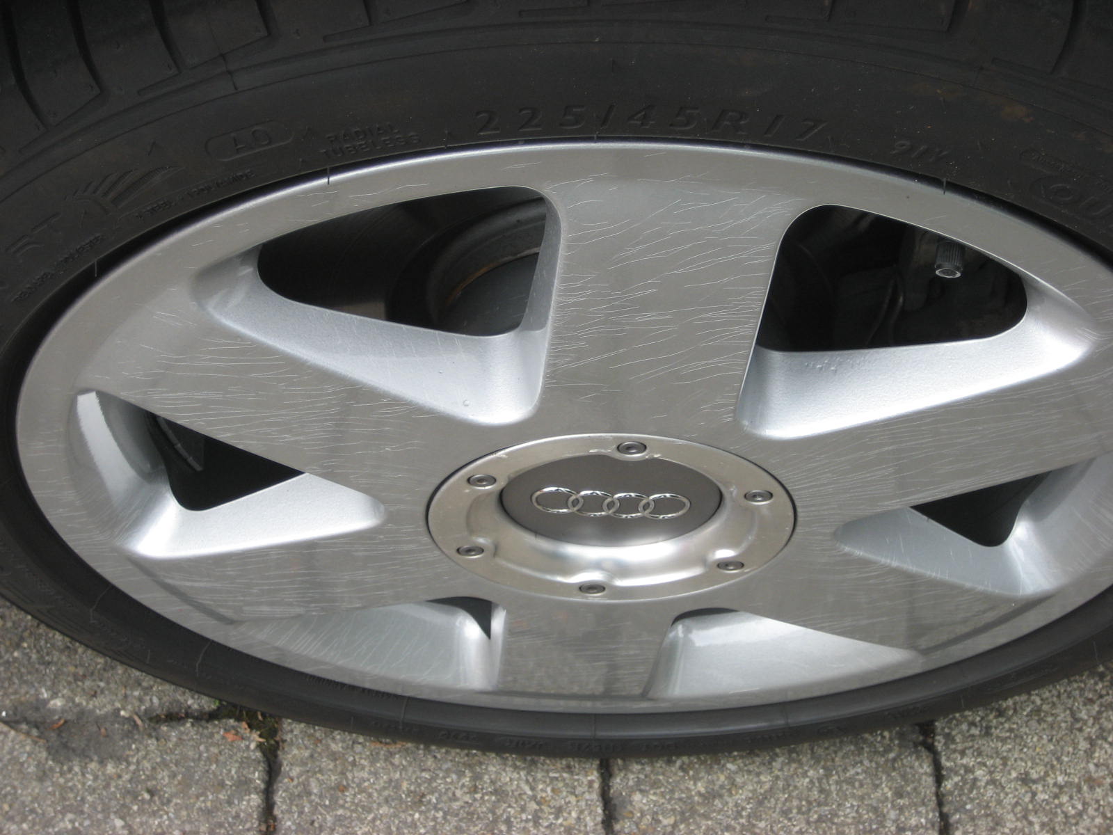

An der fotografierten Felge sind die Schäden am deutlichsten. Dort fällt auch auf, daß es eine Hauptrichtung der Kratzer gibt, ähnlich zu Eisenpartikeln im Magnetfeld.

so wie die verlaufen und überall, auch um Kanten rum die gleiche Tiefe/Breite haben, sieht mir das mehr nach Spannungsrissen als denn nach Kratzern aus.
Flemming
Genau tippe auf Verarbeitungsfehler bei der Beschichtung.
Sieht mir auch eher gerissen aus. Wie fühlt es sich denn an?
Die Kratzer verlaufen annähernd parallel - Spannungsrisse sollten entsprechenden Kraftlinien folgen, Verarbeitungsfehler sollten ein unregelmäßiges Bild ergeben - Pulverbeschichtung + Portalwaschanlage (auch wenn es der Handwäsche-Annahme widerspricht) wäre mein Favourit.

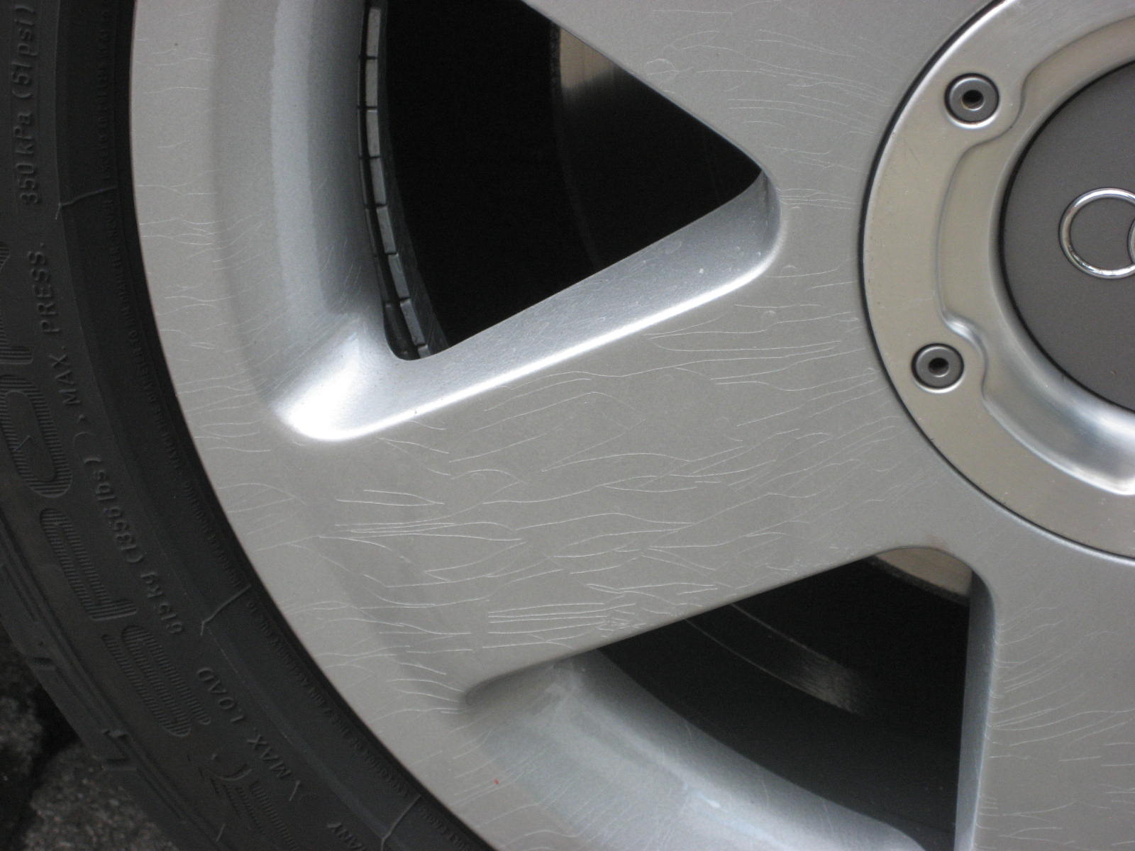

also auf Bild 2 sieht mir das auch sehr eindeutig nach Spannungsrissen aus. Auf Bild 3 sieht es aber auch wiederrum sehr "parallel" aus, was dem ein bisschen entgegen spricht. Könnte aber auch sein, dass man je nach Blickwinkel nur eben eine "Richtung" der Risse erkennt.
Und wenn sie nicht "erfühlbar" sind, dann spricht das ja auch gegen Kratzer an sich. Ich würde daher bei der Theorie der Spannungsrisse und damit Verarbeitugsfehler bleiben.

Shop annähernd parallel, aber eben doch nicht sondern mit Bögen zueinander, und dann noch völlig gleichmäßig auch um Ecken und Kanten?
Und bei der Härte eher umgekehrt? Zu hart, also mangelnde Elastizität.
da sind eindeutige Risse, hatte so einen Satz Felgen auch schon mal in der Hand.

Für mich sieht es nicht nach Kratzern aus. Der Verlauf um die Ecken und Kanten widerspricht dem in meinen Augen. Vor allem auf dem letzten Bild die Schäden, die man sieht wenn man von oben auf die Speichen schaut - diese verlaufen 90° zu denen auf der Speiche - das ist für mich mit Waschanlage nicht zu begründen. Auch, dass die Schäden bis an die inneren Auswuchtgewichte heran reichen und, dass der Nabendeckel nicht betroffen ist spricht für mich gegen Schäden durch Bürste o.Ä..

habe vor wenigen Tagen endlich Gelegenheit gefunden, mit dem Inhaber der verarbeitenden Firma zu sprechen. Es sind tatsächlich Spannungsrisse auf den Bildern zu sehen. Ursache sind Inkompatibilitäten zwischen dem grauen Pulver und der Klarlackschicht, die zwar nach Aussage des Pulver-Herstellers aufeinander abgestimmt sind, tatsächlich aber diese Risse bei Temperaturwechseln (winterkalte Garage, Sommersonne) verursachen. Ich bin nicht der einzige Kunde, bei dem das Problem besteht (Verarbeitung innerhalb eines kleinen Zeitfenster letzten Jahres). Die lokale Firma übernimmt ohne Einschränkung die Neubearbeitung. Perfekte Reaktion auf das Problem ! Empfehlenswert ! -
