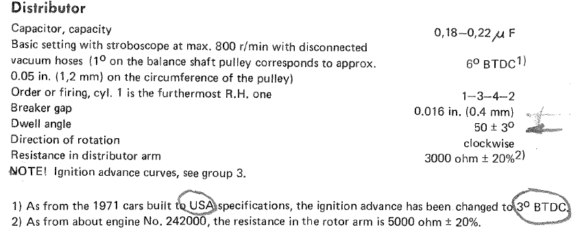

Und noch als Korrektur: die oben von mir genannten 0,1-0,2mm sind zu wenig. Eher so 0,4 mm sollten richtig sein. Am besten jemand mit Zugriff aufs Werkstatthandbuch stellt hier nochmal die korrekten Werte ein. Ich komme da wahrscheinlich erst am Wochenende wieder ran...

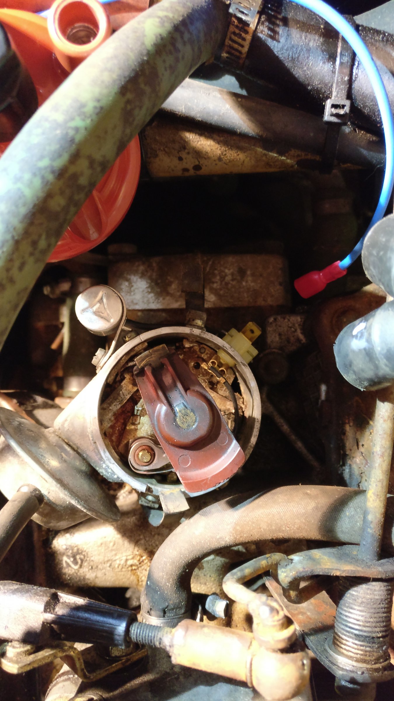

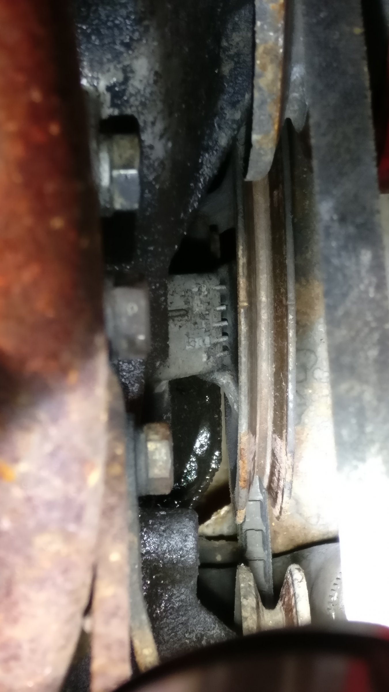

Guten Abend also ich habe mich jetzt mal an Erik's Anleitung gehalten und Schritt 1 und 3 ausgeführt. Allerdings bin ich bei Schritt 2 also der Zündkabel Reihenfolge nicht weiter gekommen. Ich habe nach dem ausführen von Schritt 1 u. 3 versucht den Motor zu starten, ist aber nichts passiert. Könnte mir eventuell jemand mit den Zündkabeln auf die Sprünge helfen?
Anbei ein Paar Fotos von den Einstellungen welche ich vorgenommen habe also konkret Punkt 1 u. 3 Eriks Anleitung. Auf dem Foto ist noch der alte Verteilerfinger da der neue keine Markierung hatte.
Danke für eure Hilfe !
Mfg. Phisach
Steck vorher so eine Folie von ner Kippenpackung zwischen die Kontakte.
Dreh am Rad bzw. lasse jemand drehen, und prüfe wann Du die ohne Wiederstand rausziehen kannst. Dann schaue auf die Markierung am Motor.
Also laut dem Bild sind meine Zündkabel richtig angeschlossen, Lebenszeichen gibts trotzdem keines. Hat noch wer Ideen ?:dontknow:
