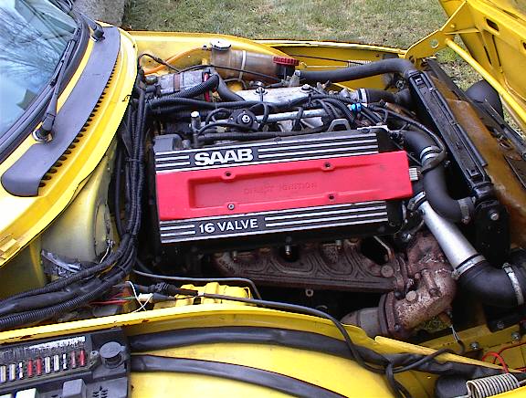

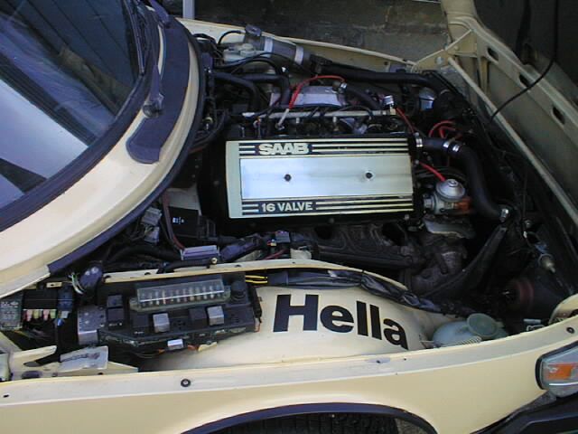

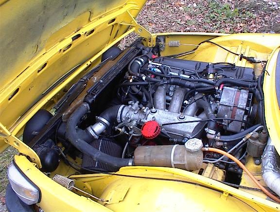

Hat einer von den 99er Piloten evtl die Möglichkeit mal ein oder zwei Bildchen vom Motorraum ihrer 99er zu machen?
Ich hätte gerne ein Bild vom Bereich Zylinderkopf und Spritzwand, also quasi eines auf dem man den Abstand zwischen der Riemenscheibe und der Spritzwand erkennen kann.....
Da ich in den letzten Tagen ja doch des öfteren um meinen 900er geschlichen bin habe ich mir bei dem 16V noch mal den "Überstand" des Riemens vom Rest des Motors angesehen und soviel steht der ja gar nicht über und da mach ich mir halt so meine Gedanken ob es nicht doch mit der doppelten Riemenscheibe passt.......
Gegenargumente sind natürlich herzlichst willkommen....!
...nein, es fehlen exakt 4 cm. Wenn du Motoraufhängung mitsammt Antriebsstrang nicht verändern (verlagern) willst (ich habe bislang nicht davon gehört, dass das jemand gemacht hat) musst du die Spritzwand modifizieren. Anbei ein paar Bilder von geglückten Umbauten.

Aber wenn ich mir bei dem gelben 99er so angucke wie weit die Riemenscheibe der Lichtmaschiene über den ZK hinausragt, "müßte" (<- kann das nicht mal einer gegen "muß" tauschen???) es mit der doppelten Scheibe eigentlich passen......

Aufjedenfall noch mal dank an KGB für die Bildchen :00000449
So ganz 16V-"originool" sitzt die Lima im Gelben aber nicht oder?
Und ein paar 9000er-Teile sind auch dran...
@klaus: Fotos? Heiß ich Dr. Ladedruck :D ? Momentan kann ich nur mit Fotos einer total zugestellten Garage dienen. . . aber wenn ich erstmal den nötigen Elan aufbring ist das Ding in zwei Wochen fertig, Teile sind ja fast alle da.
Jo, nicht nur die Lima hat wohl einen neuen Heimatort gefunden....der Kühler sitzt wohl auch nicht mehr da wo er mal gedacht war.....und dnn noch DI
Also die Notwendigkeit der Spritzwand "Modifikation" besteht meines Wissens nach nur bei Modellen vor ´81.......

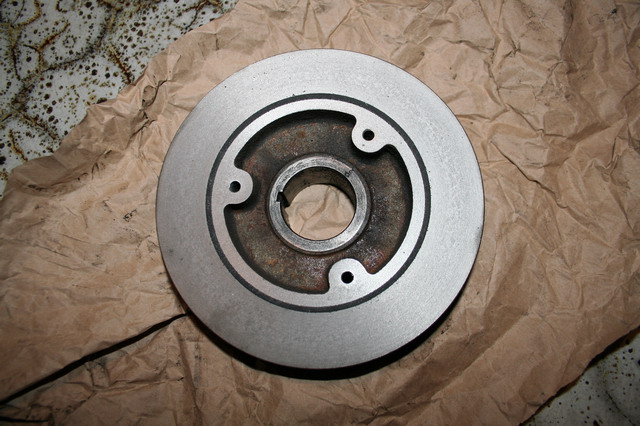

So es gibt was neues auf dem Riemenscheibensektor :-)
Ich habe jetzt eine Lösung und auch schon eine einbau fertige Scheibe liegen.... :-) Bilder folgen :-)

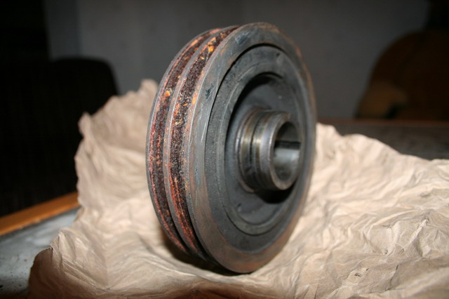

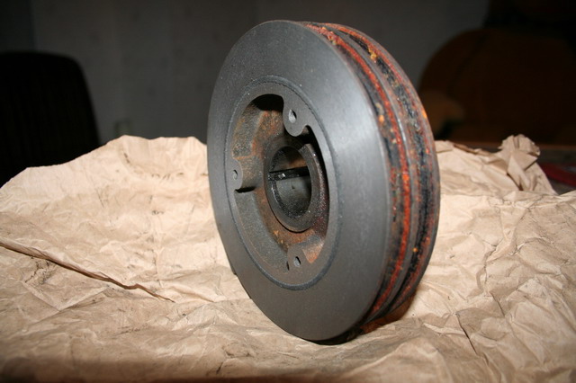

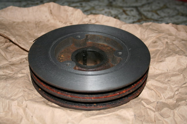

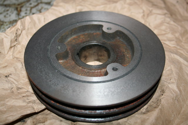

hier die versprochenen Bilder der Riemenscheibe
"99 16V turbo"
Hast du dir einfach eine vom 900er um eine Scheibe runterfräsen/abdrehen lassen?
Ansonsten hätte man doch auch eine Riemenscheide vom Saab 90 nehmen können (so man denn eine auftreiben kann...).

zu 1: Ja ;)
zu 2: hast du die Antwort schon gegeben, ausserdem hätte das doch Geld gekostet und vom 900er hab ich 3 Stück....
Spricht eigentlich was dagegen wenn ich die Lauffläche der Riemen sandstrahle??
...Spricht eigentlich was dagegen wenn ich die Lauffläche der Riemen sandstrahle??
Wird zu rau, ich würde sie auf Bohrmaschiene o.ä. spannen und bei nicht zu hoher Drehzal mit einem an die Form angepasstem Holzkeil und Schmirgelpapier schleifen.
Dabei natürlich von grobem bis hin zu feinem Papier runter gehen.
Oder aber Du baust zunächst nach Motoreinbau und Probelauf einen ollen Riemen drauf der für Dich die Arbeit erledigt...
