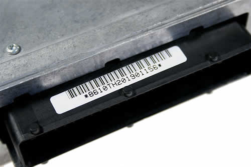

Der Code der WFS steht auch auf dem Steuergerät. Wenn man z.B. einfach nur ein SG tauschen will z.B. Aero gegen Aero dann geht das am einfachsten mit dem Tech2, da wird das neue einfach am Auto angemeldet/verheiratet.
