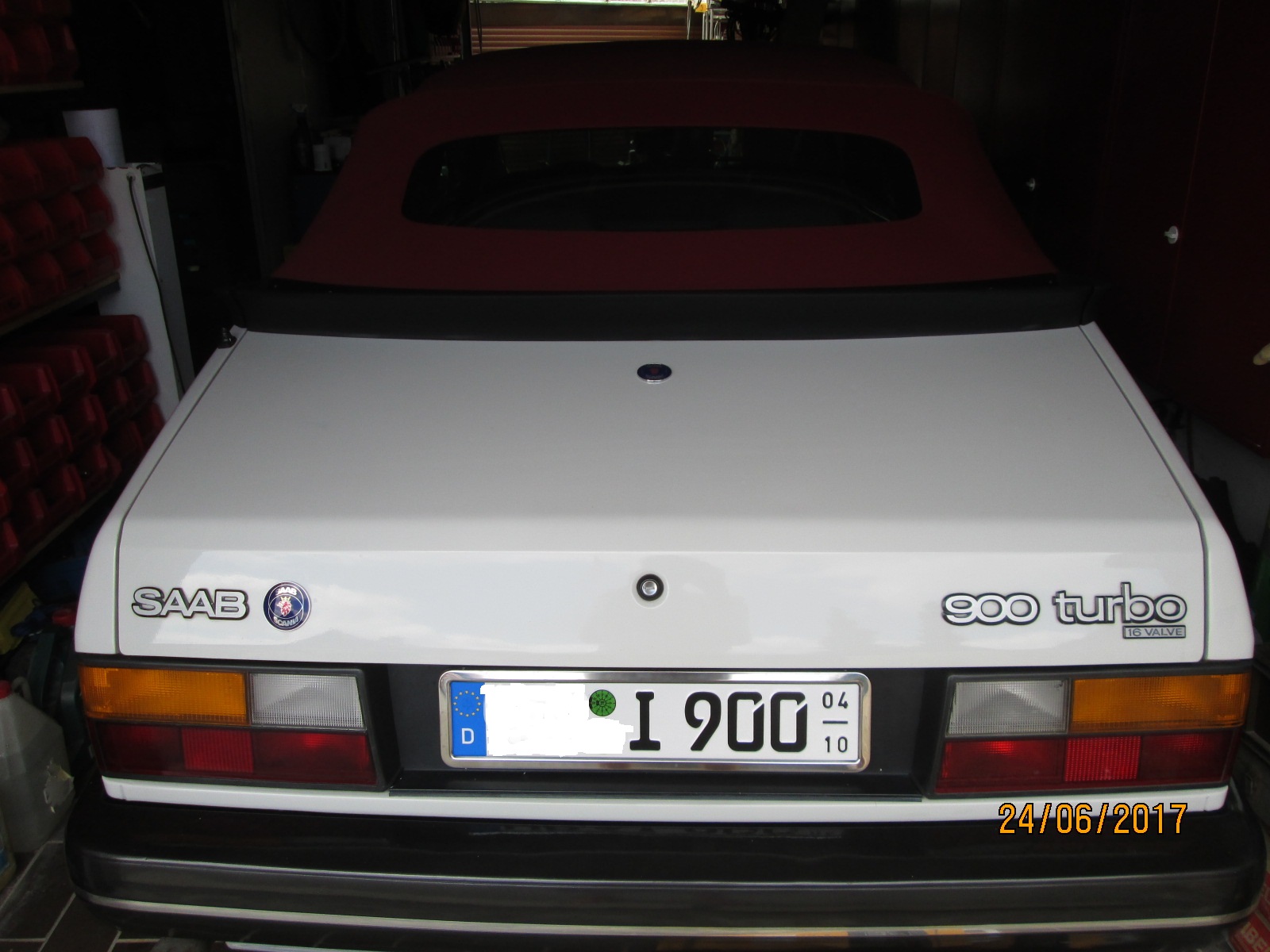

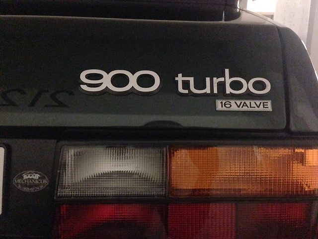

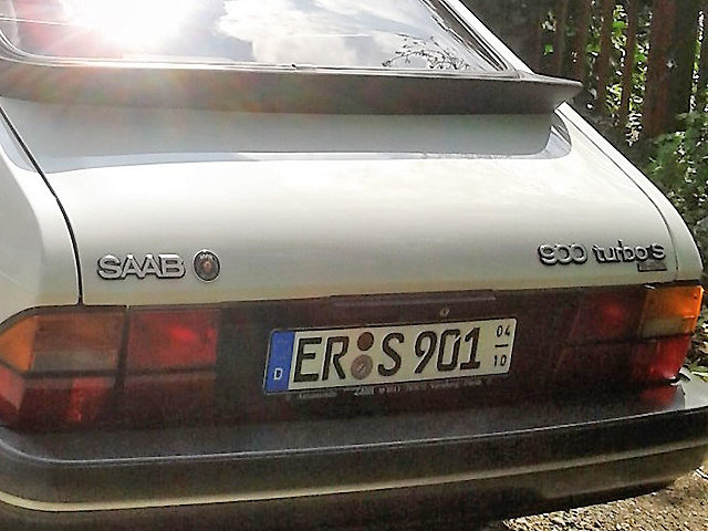

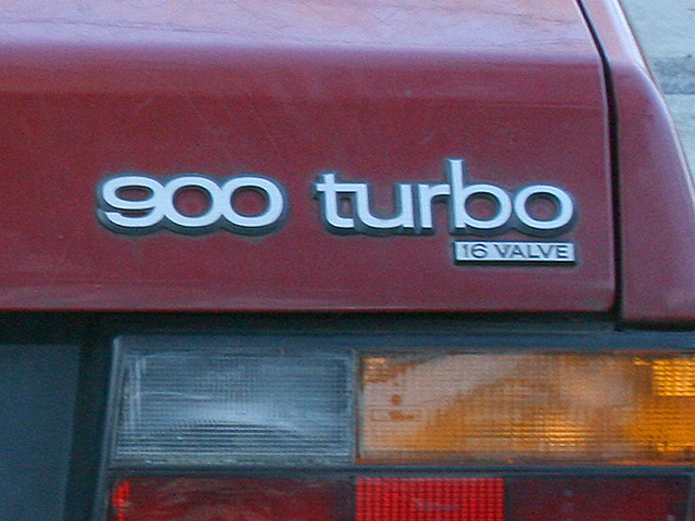

Veröffentlicht 23. Juni 20178 j Hier ist es besser aufgehoben: Es geht um die unterschiedlichen Größen des turbo Logos auf der Heckklappe der 900er. Ich vermute, dass der singuläre turbo Schriftzug für die Hecks der 900er in unterschiedlichen Größen existiert. Das von mir besorgte turbo Logo ist ca. 13,5 cm breit. Das 900 Logo daneben ist 11,5 cm breit. Das oberste Bild zeigt das Ergebnis. Die Gesamtbreite ist zu gering, weil das turbo Logo zu klein ist. Sieht man auch am 16 VALVE* Logo. Siehe Fotos darunter. Interessant: Kuckt man sich indes das Foto der Situation auf einem CombiCoupé-Foto an, sieht man (abgesehen davon, dass es ein turbo s Logo ist), dass dort das turbo Logo tatsächlich eine ähnliche Relation zum 900 Logo aufweist - nämlich etwas kleiner im Verhältnis wirkt - so wie mein verKlebtes. Sind also zumindest die turbo Logos der späteren Cabrios (und Sedans?) größer? Oder wurden früher die turbo Logos der Motorhaube auch ans Heck geklebt? Oder ist das turbo s Logo ein Sonderfall, da länger? Ergo: Wie breit müsste das für mein CV passende turbo Logo sein? Dann kann man das ja vorab per Frage mit einem Anbieter abklären. (*ich weiß, das 16 VALVE Logo ist nicht ganz korrekt platziert und zudem außen unlackiert - aber das ist ein anderes Thema :)) Grüße! Bearbeitet 23. Juni 20178 j von jungerrömer

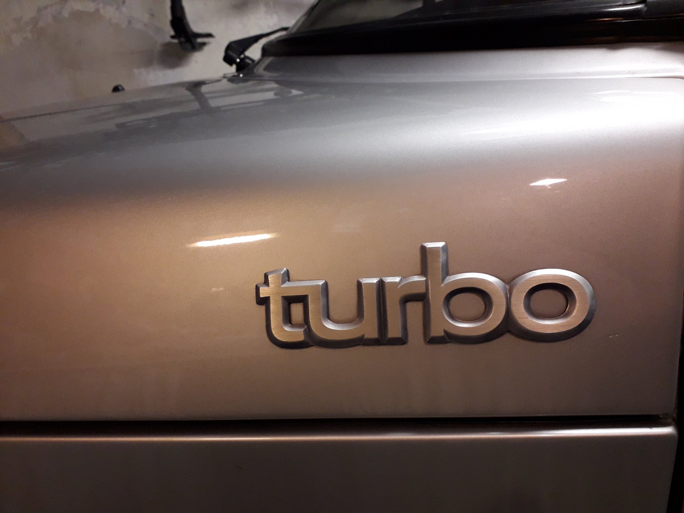

23. Juni 20178 j Die Embleme auf den Seiten der Motorhauben hatten andere Abmessungen als die auf den Heckdeckeln. Ich würde auch behaupten, dass das gezeigte von Bild 1 ein Logo von einer Motorhaube ist. Gut zu erkennen an dem t-Strich des turbo-Schriftzuges, der einmal auf Höhe (2. Bild) der 0 von der 900 und einer unter der 0 (1. Bild) platziert ist. Bearbeitet 23. Juni 20178 j von AeroCV

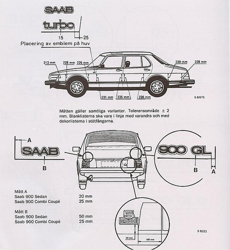

23. Juni 20178 j Autor KGBs Grafik hat mich per PN erreicht. Danke! Wenn ein CV Eigner evtl. wirklich noch sein turbo Logo abmessen könnte, wäre das klasse!m :-)

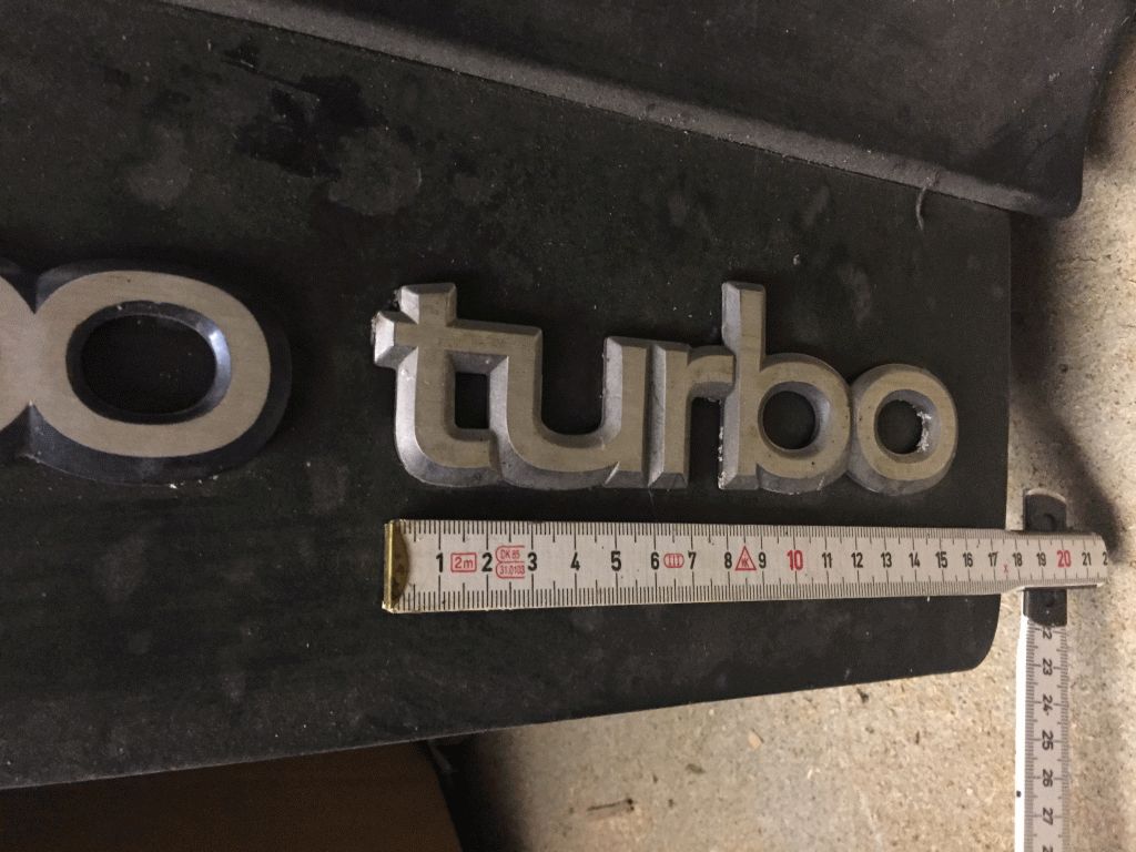

23. Juni 20178 j Hilft das? [ATTACH]130654[/ATTACH] Das ist allerdings ein früherer Schriftzug (außen silber, auf der Fläche golden), den es nur bis Modelljahr '85 gab und daher nie original fürs Cabrio. Da sich die Sedan- und Cabrioheckklappen aber grundsätzlich gleichen, könnte das von den Maßen her trotzdem passen.
23. Juni 20178 j Könntest Recht haben. Höchstwahrscheinlich kein cv-Deckel. Mir ging es tatsächlich um die Abmessungen
24. Juni 20178 j am b im turbo- Logo, gemessen, zeigt die Schieblehre 48,8 mm an. Rotkäppchen wurde 1988 gebaut u. hat den Lack mit allen Logos in Org. turbo- Logo an der Motorhaubenseite ist gleich der Heckklappe. Das SAAB- Logo ist 38 mm hoch. Bearbeitet 24. Juni 20178 j von banwe
24. Juni 20178 j Autor Super, danke! Aber bitte messt doch mal die Breite von diesem CV-turbo Logo. Danke ;-) PS: wer eins hat: Bitte mir verkaufen!
24. Juni 20178 j das Logo oben in der Mitte ist eine "Designantennenlochbohrungsabdeckung" wo der Vorbesitzer aus Rom wohl eine Funkantenne hatte

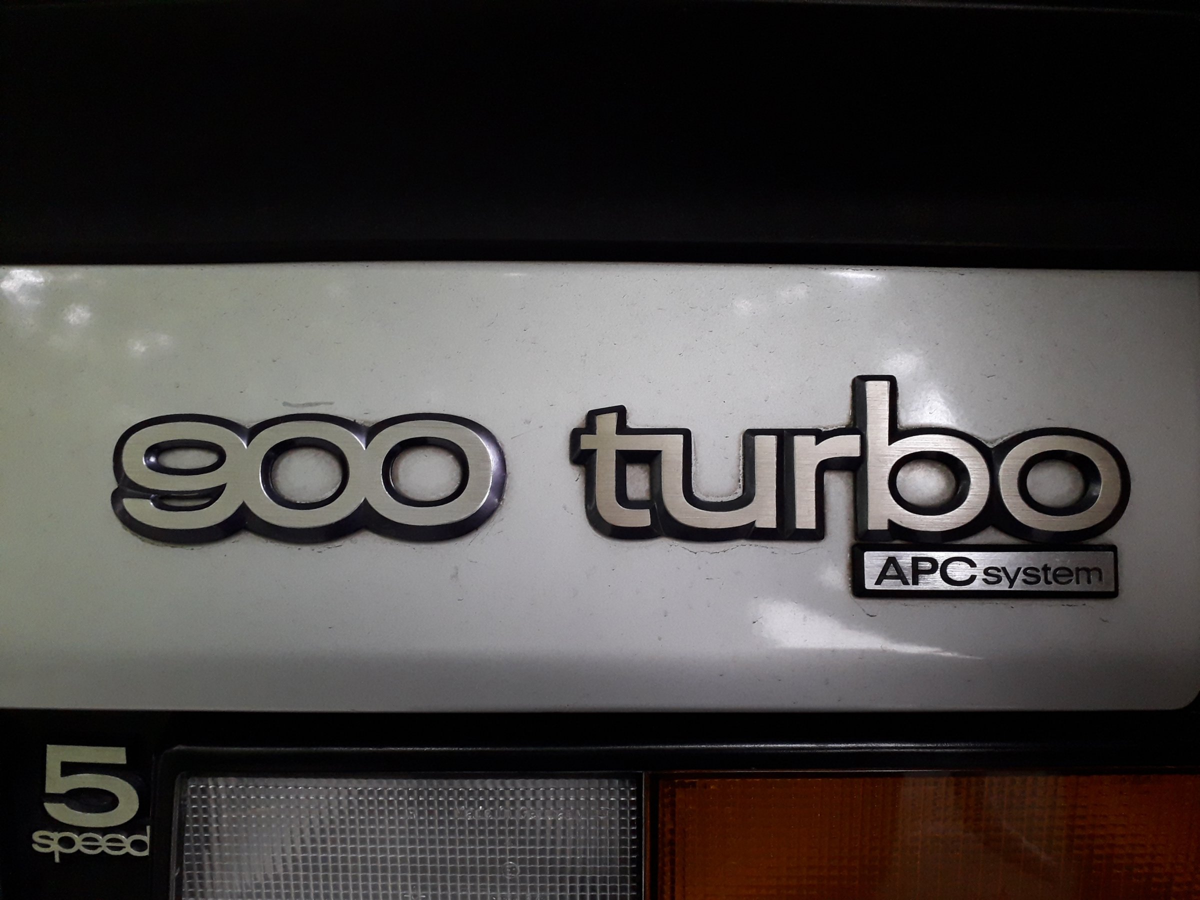

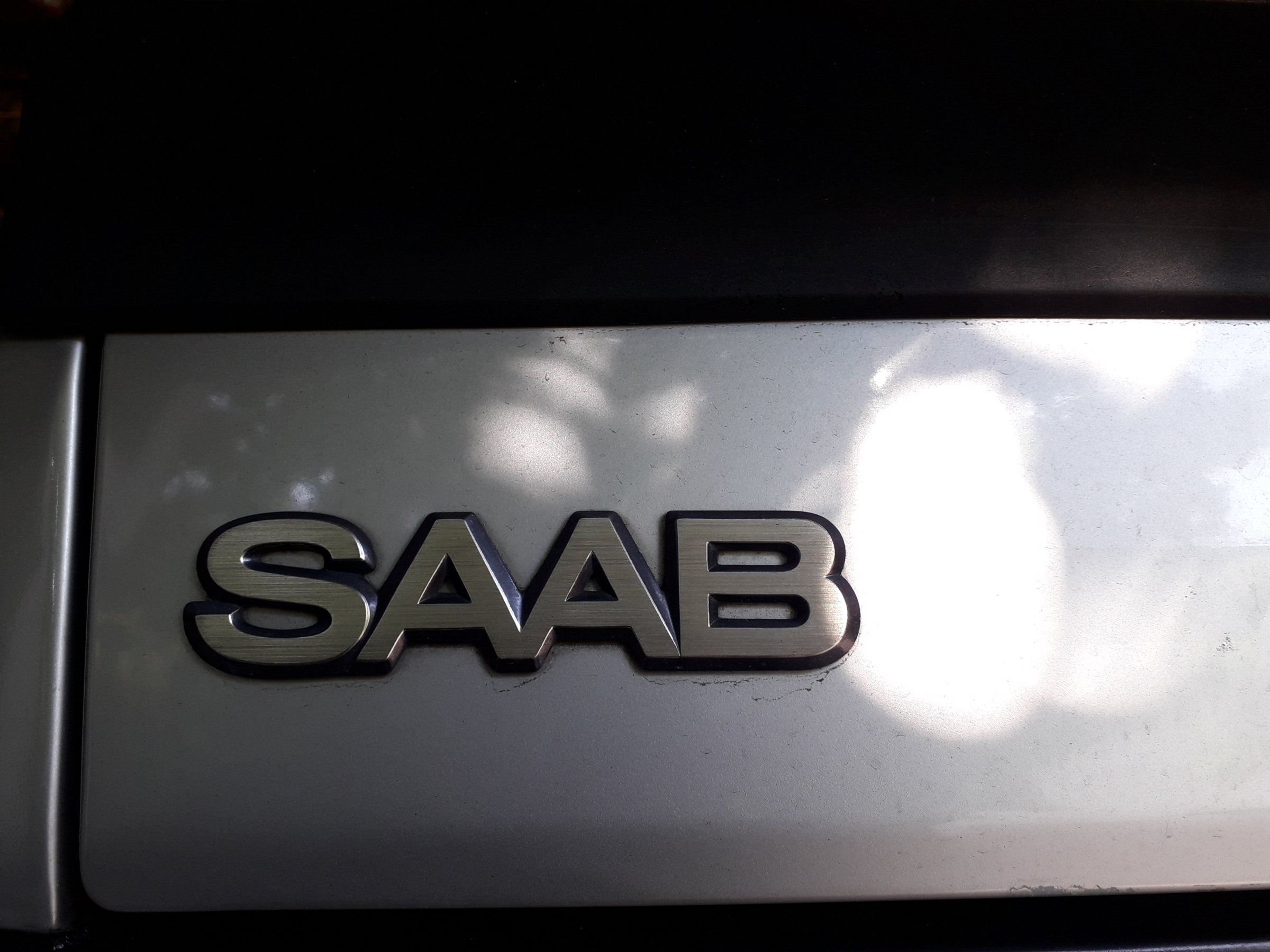

5. August 20214 j Hallo, ich hol mal das Thema wieder nach oben: Es geht um das "900". Alle Embleme haben einen leichten "goldschimmer" (Champagner?). Nur das 900 ist silber und etwas kleiner. Frage: Was ist original bei Bj. 1/1983?
5. August 20214 j Hallo, hier das Saab - Logo auch in groß und Champagner(?) Und hier die Motorhaube Die könnten silber sein (kann man in der Garage schlecht erkennen). Die Größe ist aber wie hinten: Da mir hinten aber die großen champagnerfarbenden Embleme sehr gut gefallen, müsste nur das "900" getauscht werden. Wenn es den orschinal is... So siehts im Prospekt (MY 1983) aus. 900 wirkt größer, Farbe kann man schlecht erkennen: So siehts im Prospekt (MY 1983) aus. 900 wirkt größer, Farbe kann man schlecht erkennen: Bearbeitet 5. August 20214 j von saapido
5. August 20214 j Zur wiederbelebten Frage #21 würde ich vermuten,daß die beiden Schriftzüge eine unterschiedliche Geschichte bei Produktion, Alter, Lagerungsbedingungen und nach dem Verkleben am Auto hatten und deshalb der Turbo Schriftzug seinen "Goldschimmer" durch einen stärker vergilbten Klarlack / Schutzlack auf dem gebürsteten Alu erhalten hat ! Ähnliches zeigt mein CV, dessen Tür nach einem Unfallschaden vor 20 Jahren zwar wieder perfekt lackiert ist, der um die Karosse laufende "Chromstreifen" im Kunststoff aber deutlich bläulicher wirkt als die 10 Jahre älteren Originalteile ! Solange Ihr Originalitätsfetischisten keine anderen Sorgen habt !
