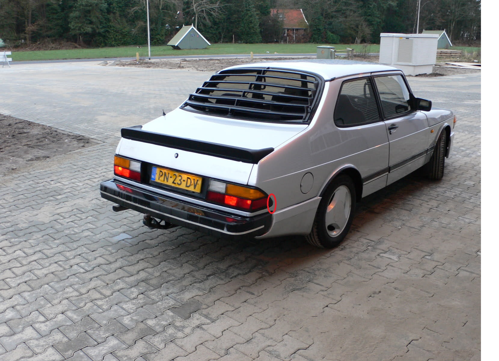

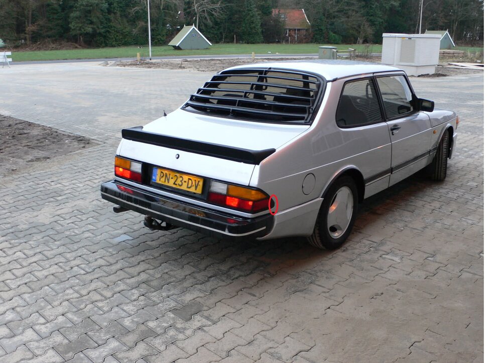

Ich sage nur neue Dichtungen für die hintere Beleuchtung gibt´s bei schwedenteile :hmpf: (Problemstelle habe ich mit rot markiert)
