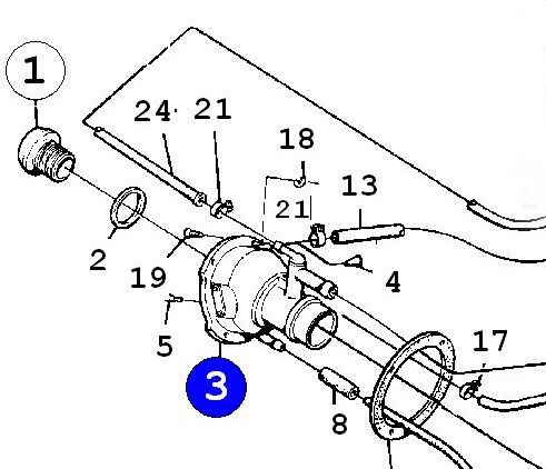

Ein wenig Wasser kommt noch am Tankstutzen rein. Das Teil ist ja aus Plastik und beginnt langsam zu zerbröseln. Als Zwischenlösung werde ich erst mal mit Sikaflex arbeiten, aber langfristig möchte ich das Teilersetzen und suche deshalb aus einem Schlachtfahrzeug Ersatz (Nr. 3 auf der Zeichnung). Das Teil sollte allerdings für bleifreien Treibstoff (enge Öffnung) und unbeschädigt sein.
Wenn Du den Dichtring zwischen Stutzen und Karosse meinst, den würde ich mir aus geschlossenporigem Zellkautschuk selber machen. Habe allerdings nicht überprüft ob der benzinresistent ist.
Den Dichtring meine ich nicht, denn im Gegensatz zu meiner früheren Vermutung ist er nicht allein das Übel. Das Hauptproblem ist der Einfüllstutzen aus Plastik, an dem im Kofferraum die Schläuche befestigt sind. Er zerbröselt u.a. an den 4 Schraublöchern.
