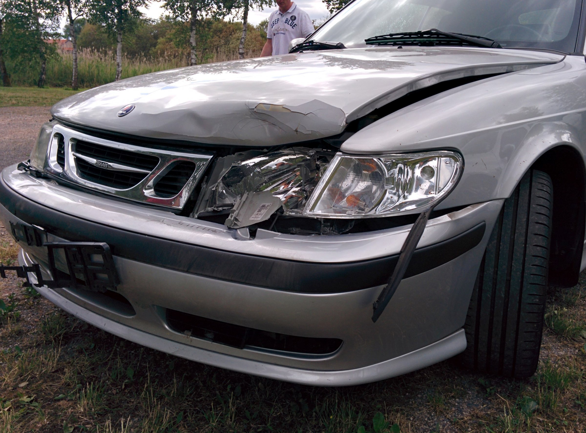

Mein 931 CV ist am WE überraschend auf die Wildschwein-Jagd gegangen, wobei es leider zu erheblichen Schäden auf beiden Seiten gekommen ist. Versicherungstechnisch erwarte ich einen Totalschaden, obwohl der Wagen noch in einem sehr gepflegten Zustand ist. Beschädigt wurde vermutlich nur die Front, wobei ich eine leichte fordere Stauchung des linken Längsträgers nicht ganz ausschließen möchte.
Könntet Ihr mir vielleicht ein paar Tipps geben, um den Wagen bei zeitwert gerechten Kosten trotzdem möglichst schnell wieder auf die Straße bringen?

... ja direkt vor der Windschutzscheibe hätte ich die Wutz auch nicht sehen wollen. Wir waren Gott sei Dank noch nicht so schnell unterwegs, dass das Tier über die Haube kommen konnte. Durch den Anstoß wurde sie nach vorne geschleudert und mit vorhanden Lauf-Quergeschwindigkeit reichte es für eine sogar für eine Landung links neben der Fahrbahn.
ansonsten Danke für Eure Tipps. Ich habe in der Zwischenzeit ein gutes Schlachtfz. in Wagenfarbe gefunden. Ich hoffe, dass ich am WE zum ersten Freilegen des linken Längsträgers komme. Sollte der noch unversehrt sein, dürfte alles weitere eigentlich kein Problem sein.

kurzer Status: Der Kaskogutachter kam auf 8,2k€ WBW. Angesichts 100kkm + Vialle LPI nicht unbedingt der burner. Aber immerhin. Heute wurde die Front vom Karosseriebauer zerlegt. => :bawling::bawling::bawling: Das Kühlerpaket ist mit allen Kühlern + Kondensator fratze. Das vordere Ende des linken Längsträgers sieht aus wie eine eingefahrene Ziehharmonika. Die Kunst ist jetzt die Versicherung davon zu überzeugen, dass eine fach- und Zeitwert gerechte Kasko-Reparatur teilweise mit den Teilen aus meinem Schlachtfz. (s. thread Dampfmaschine) entgegen dem ausgewiesenen Totalschaden noch möglich ist.
