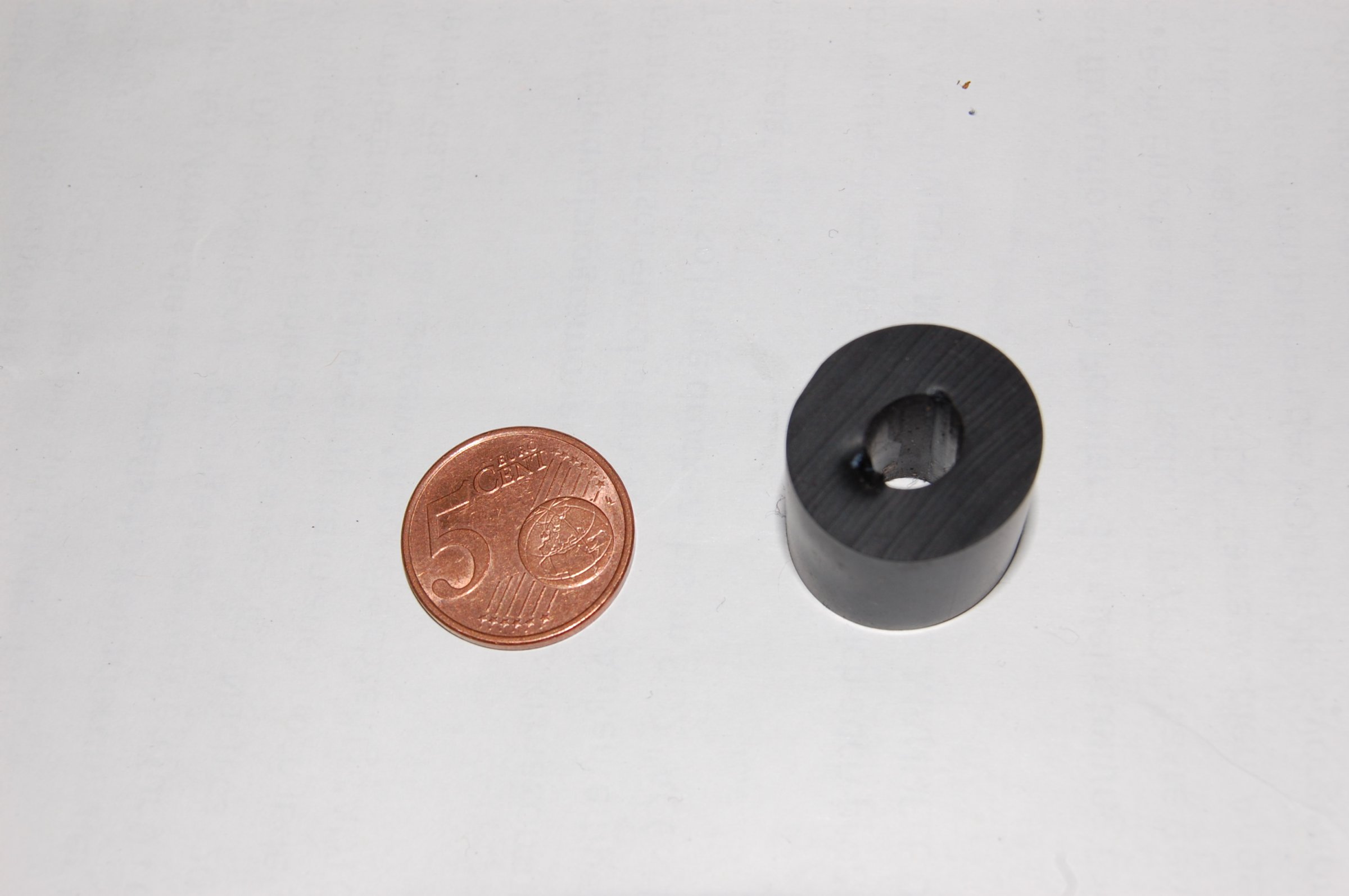

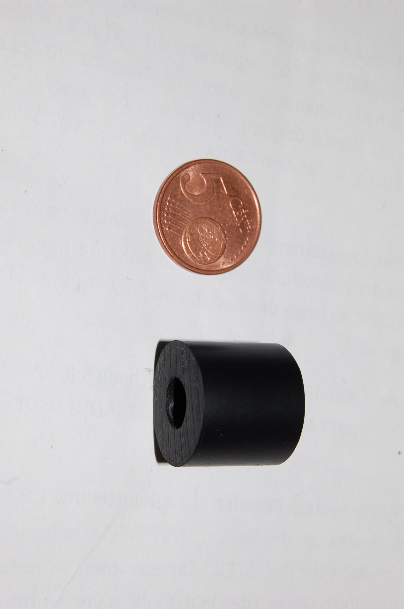

Diesen Zylinder aus Hartgummi habe ich bei der Aktion übrigens genau in der Durchführung gefunden, wo die Lenksäule durch die Spritzwand in Richtung Lenkgetriebe durchgeht. Lag dort lose drin rum. Habe in dem Bereich keinerlei Verwendung für gesehen, bzw. wo das Teil abgefallen sein könnte.
Hat jemand eine Ahnung, wo das Teil mal gesessen haben könnte?

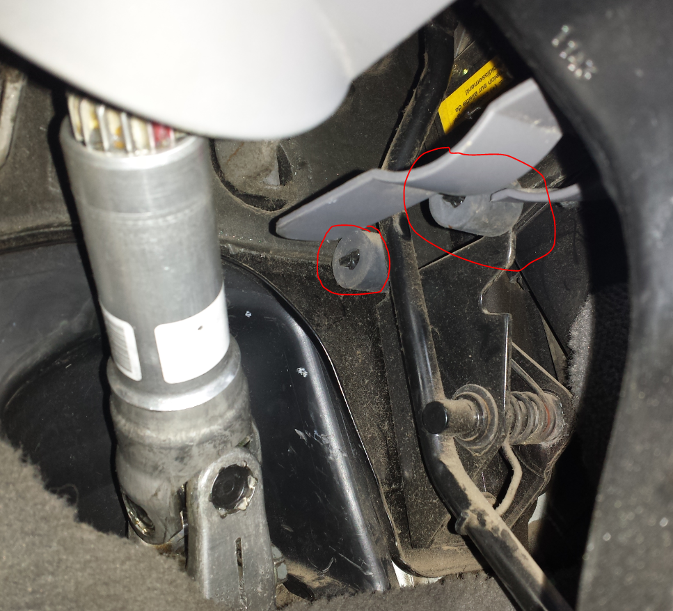

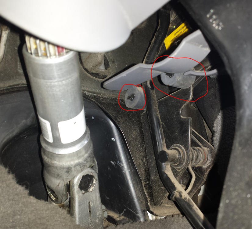

Könnte eventuell in diesen Bereich gehören.
Super, danke! Ist mir gar nicht aufgefallen. Das passt ja wie die Faust aufs Auge.
