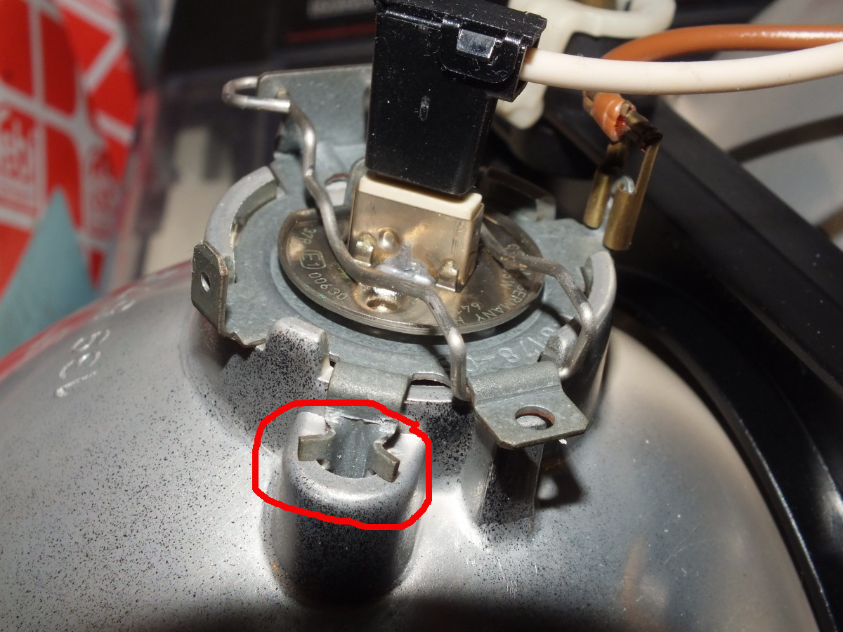

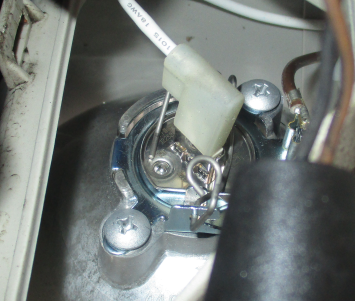

Schau Dir mal die "Fassungen" der Fernlichtlampen an.
Die sind nur lapidar in den Kunststoff gesteckt,
und wenn die nicht richtig auf Anschlag drin sind...hast Du schon den Salat.
Die Reflektoren für Ablend- und Fernlicht sind ja in einem Teil. Wenn eines falsch leuchtet muss es auch das andere. Wenn aber eine Fehlstellung der Birnen um einen mm ausreicht, dann könnte noch ein Birnenhalter selbst nicht mehr richtig im Reflektor sitzen. Auch der vom Abblendlicht und der Reflektor selbst ist dann falsch eingestellt. Die sind in den Reflektor verschraubt. Das würde ich mal überprüfen.

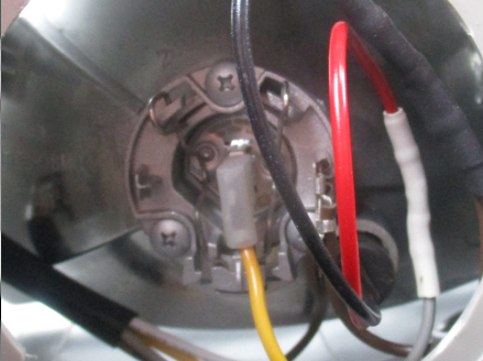

Hier die Fassung der Fernlichtbirne, was dort vorn im Kunststoff steckt hat Wiederhaken.
Gegenüber ist genau das selbe Teil. Wenn das nicht bis zum Anschlag drin ist, stimmt es nicht.

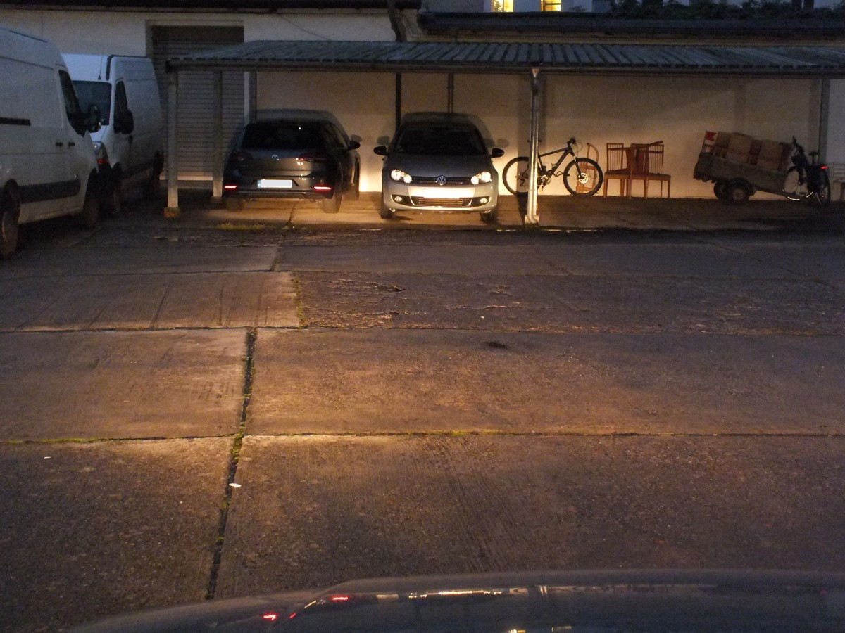

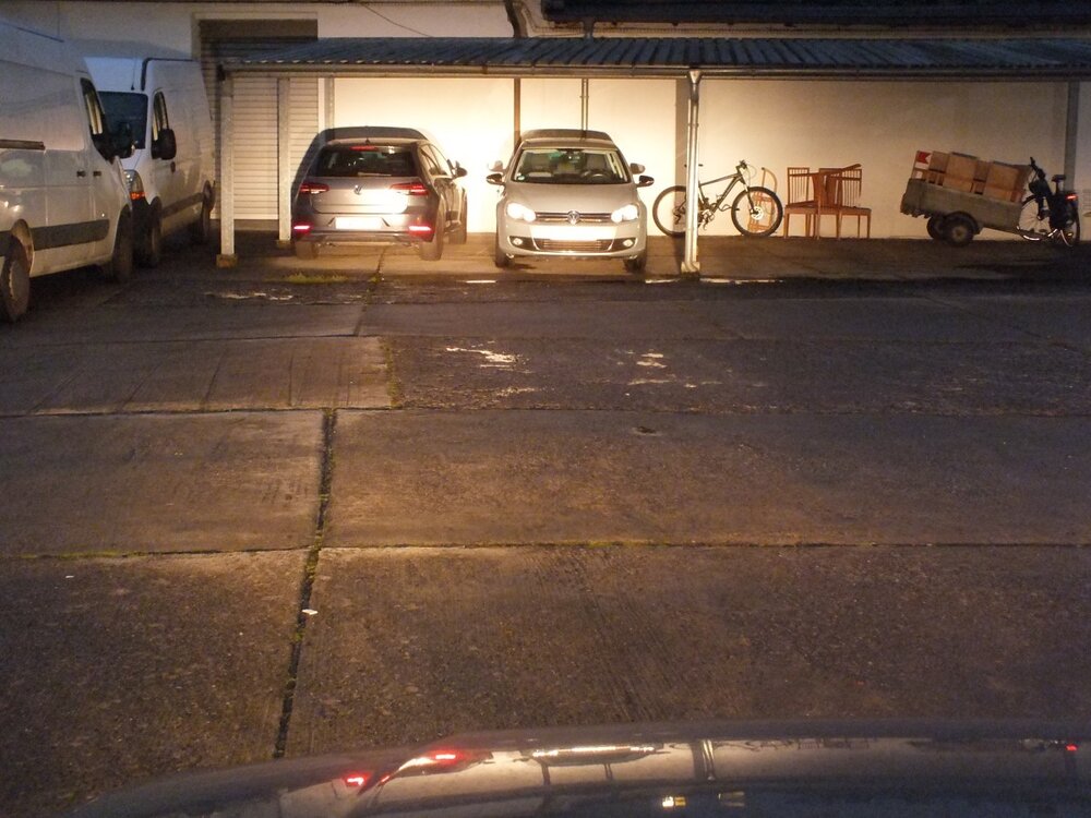

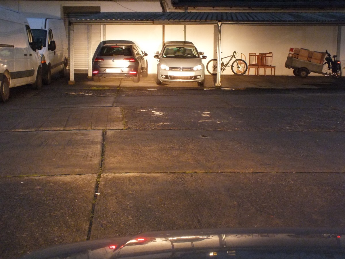

War gerade beim Auto und anbei Abblendlicht und Fernlicht. Bäume sind gerade nicht parat gewesen :biggrin:

Danke, die Haken schau ich mir nochmal noch genauer an.
Ja, beide Scheinwerfer sind gleichermaßen betroffen, und nein, die Abblendlichter ließen sich mittels Einstellung korrekt einstellen.
Hab noch einen Kringel drum gemacht :Banane31:
Da war ich mir nicht ganz sicher :joyman:

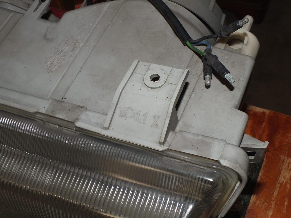

Was hat die 1,1% auf der Fahrerseite zu bedeuten ?
Da erinnere ich mich an ein (ur)altes Hilfsmittel: An einer Wand/einem Garagentor in exakt 1 Meter Höhe eine Linie ziehen (Klebeband oder dgl) Das Fahrzeug in einem Meter (möglichst genau) von der Linie positionieren. Licht an. Der obere Rand des Kegels sollte 1 cm unterhalb der gezogenen Linie sein (für Genaueste Messung: 1,1cm)
Ist der Rand oberhalb der Linie: herunterregeln; unterhalb der 1cm : hochstellen.
Weil: 1,1% von 100cm = 1,1 cm.
