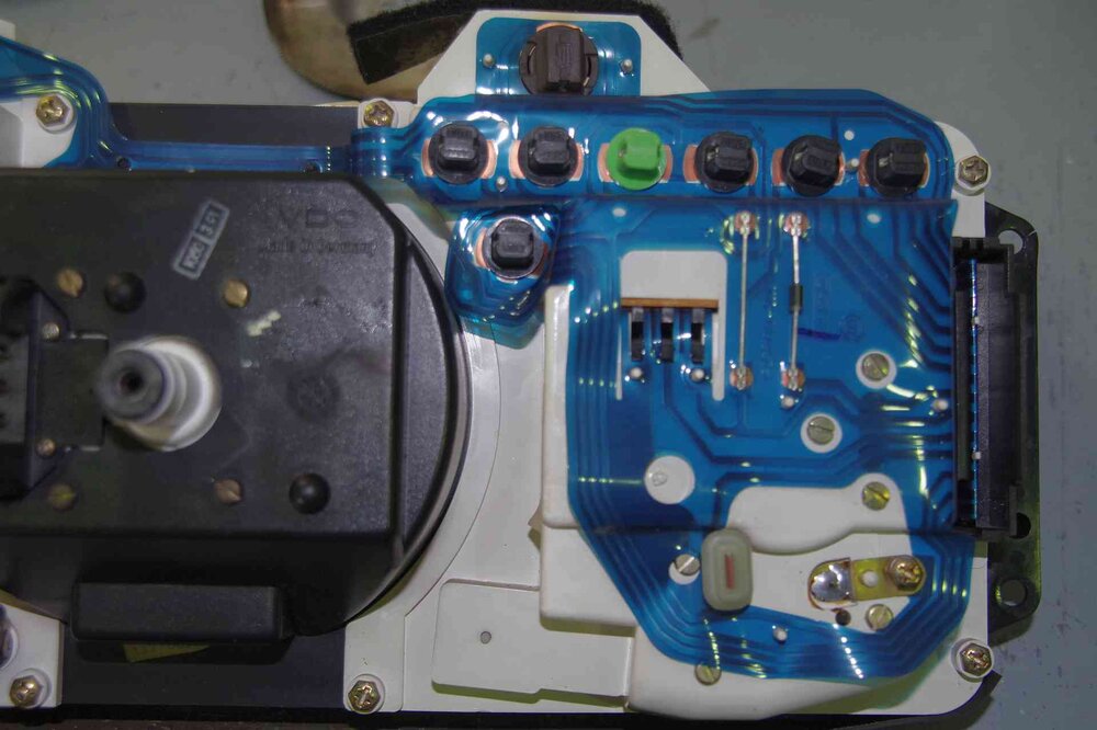

Wenn nach 2,5tkm die Batterie platt ist, dann wird nicht richtig geladen (oder ein hoher Ruhestrom saugt sie in die Tiefentladung).
Daß das Lämpchen erst nach einem Gasstoß ausgeht, kenne ich von meinem EMS, aber der "humpelt" nach Kaltstart auch ziemlich dank K-Jet Problemen. Bordspannung geht dann aber auf 14,x und somit alles tutti.
Ich würd mal am Regler anfangen (Keilriemenspannung/-zustand auch mal prüfen, deswegen bin ich auch schon mal liegen geblieben).
Und kontrollieren, dass als Ladekontrollleuchte die korrekte 2W-Birne und nix anderes eingesetzt ist!
