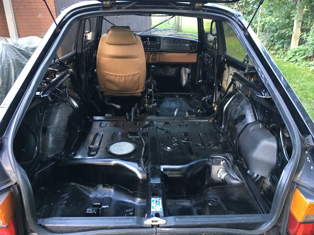

Das wäre für mich ein Grund die Bleche, als Grund für die Windgeräusche, zunächst möglichst auf andere Weise auszuschließen und nicht gleich die Nieten auszuboren. Es fallen dann immer die inneren Köpfe der Nieten in die Hohlräume der Karosserie. Bei der erneuten Befestigung der Bleche kommt dann u. U. jeweils noch der Kopf des Nietdorns dazu.
Nachdem ich noch nie den Übergang von der B-Säule zum Schwelller aufgetrennt habe, weiß ich nicht, ob die Hohlräume verbunden sind, oder ob da eine Trennung vorhanden ist. Ich vermute aber, dass die Nietreste bis in den Schweller fallen und dort dann beim Fahren hin und her rutschen. Da hätten sie dann reichlich Gelegenheit zur Kontaktkorrosion.
Bei einer ausreichenden Schichtdicke der Hohlraumkonservierung wäre das Problem natürlich zu vernachlässigen.
...vielleicht dankbares Thema einer wissenschaftlichen Untersuchung.:cool:
Ich schau bei Gelegenheit gern nochmal nach, meine mich jedoch zu erinnern, daß unten offen ist, man die Reste also rausfischen kann
Ja, sind sie...
Deucht ich's mir doch :smile:

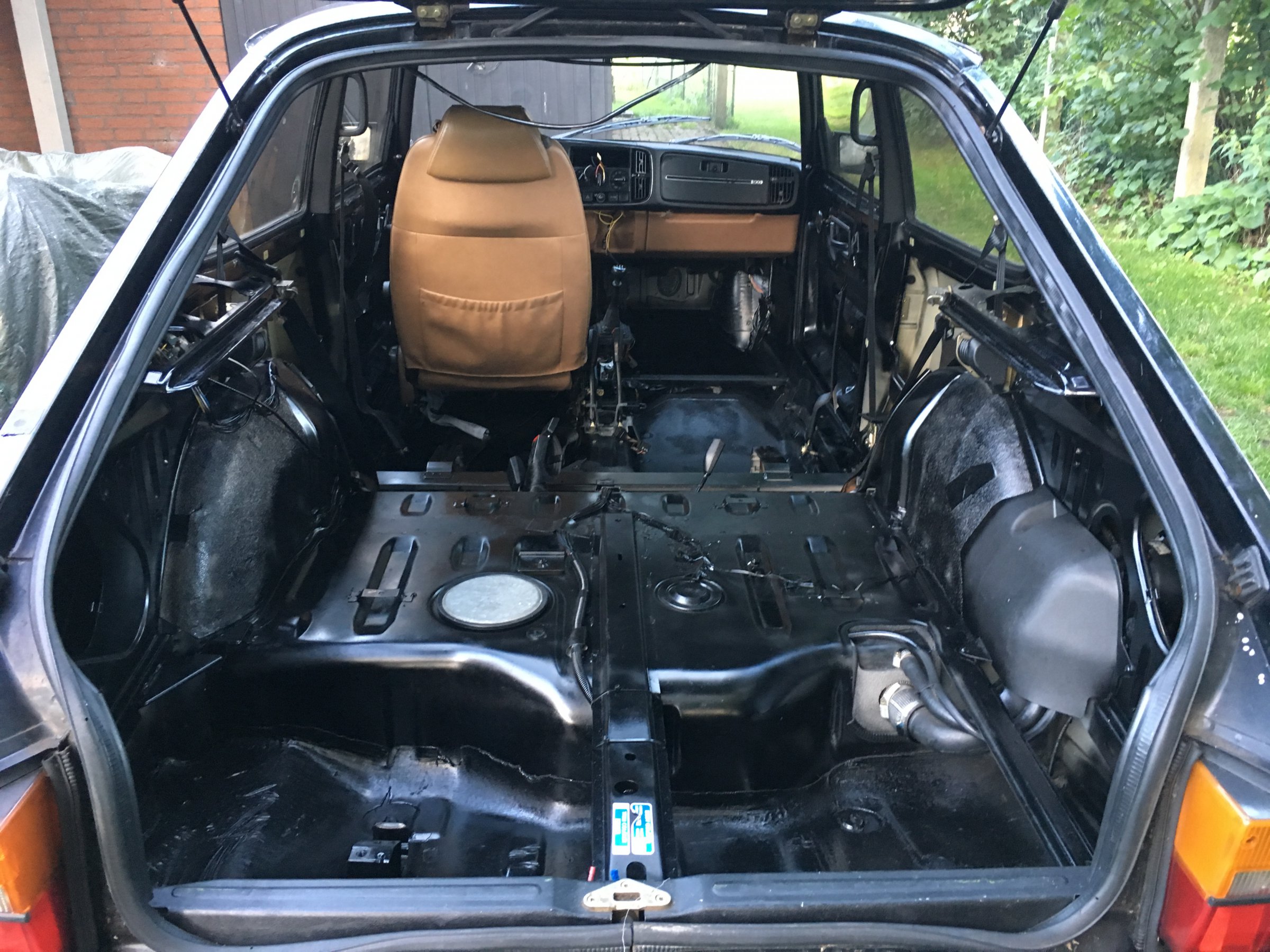

Späne immer Aussaugen, genau. Die hintere innere Seitenverkleidung lösen und herausnehmen - dann kommt man sehr gut dran. Evtl. muss dafür die Sitzbank raus ... und der Gurtansatzpunkt gelöst werden. Dann ist es perfekt. Bei der Gelegenheit - gleich nachkonservieren .... auf dem Bild kann man es gut erahnen (natürlich muss der Rest nicht raus!).
Im Ernst:
Bei den 2 x 3 Nietköpfchen (3mm ? ) würde ich mir den Aufwand nicht geben, es sei denn die Konservierung stünde sowieso auf der ToDo-Liste.
Bearbeitet von klaus
Das Zerlegen des Innenraumes steht doch bei jeder ordentlich Grundwäsche an, also min. 2 x im Jahr. Was da so schlimm zerlegt aussieht, ist doch in 2 Stunden erledigt. Oder?:biggrin:
