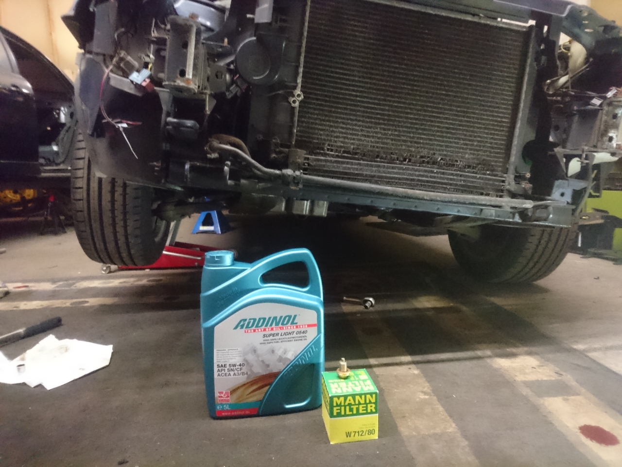

Diese Woche hab ich Klimakompressor, Kondensator und alle Leitungen der Klimaanlage ausgebaut. Das Gesamtpaket muss noch auf die Waage.

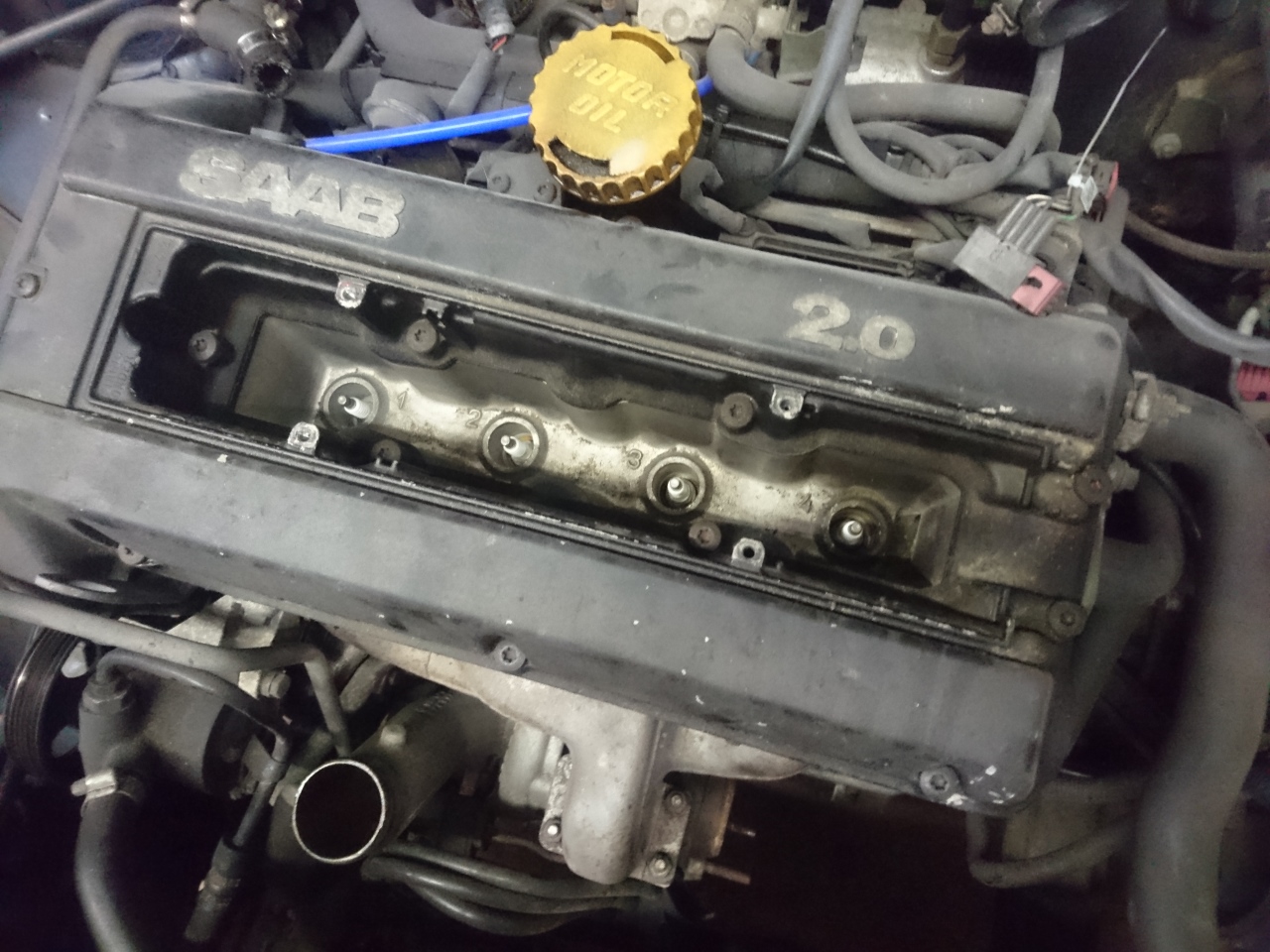

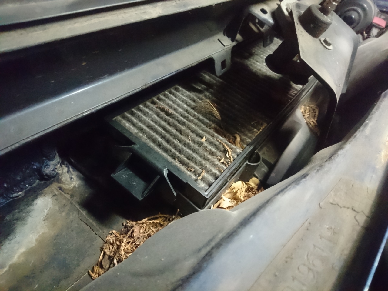

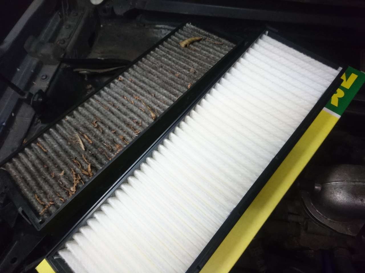

Außerdem hat die Wartung im Motorraum begonnen: Innenraumfilter und Zündkerzen wurden getauscht:
filter_01.thumb.jpg.3c7ec7cad4e127775bafd919919f1c3a.jpg filter_02.thumb.jpg.88eff907dc2528d7c9f444f86a0fd7f7.jpg zndkerzen.thumb.jpg.de9046e95f220d2209964477699ba4e0.jpg

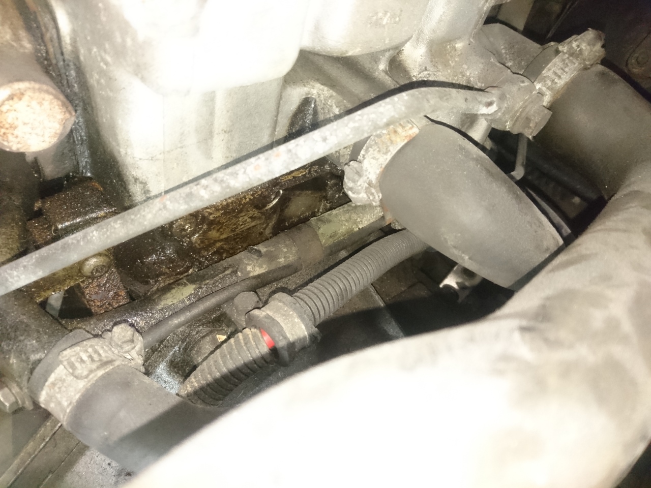

Diese Woche versuche ich das Ölleck zu finden. Der Motor ölt recht stark ab der unteren Hälfte rundum ... könnte das die Zylinderkopfdichtung sein? Die Ventildeckeldichtung scheint in Ordnung, da ist es trocken rundum. Die Dichtung des Ölpumpendeckels und der Riemenscheibe erneuere ich auf jeden Fall mal.
Undichter KW-Simmering verteilt über die Riemenscheibe das Öl auch recht gut da unten rum. Dann ist (zumindest bei meinem) die Innenkante der Riemenscheibe nass-feucht.
Ja ok...den tausche ich wie gesagt die Woche. Es ist aber auch vorne am Motor und Richtung Fahrerseite.

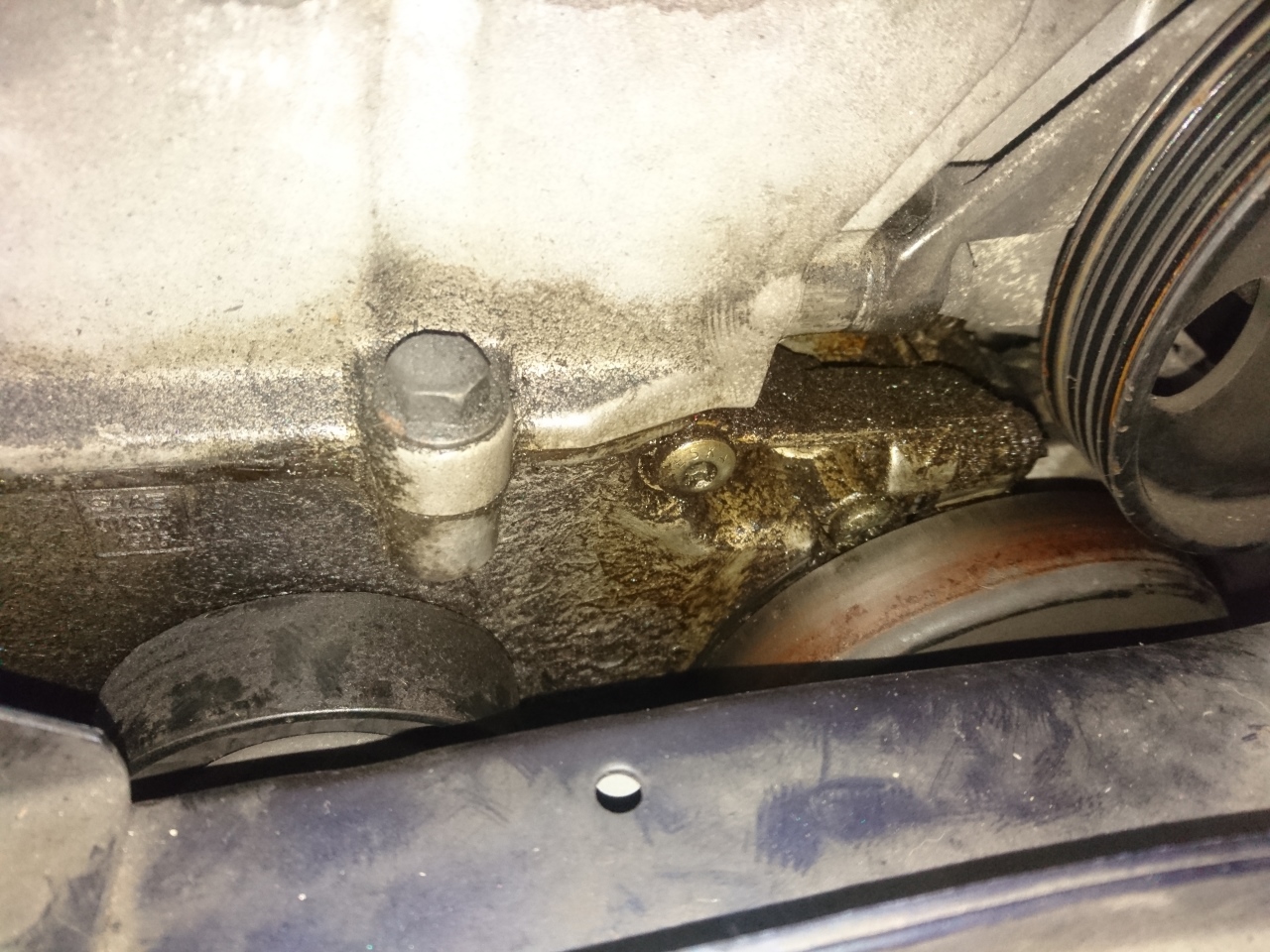

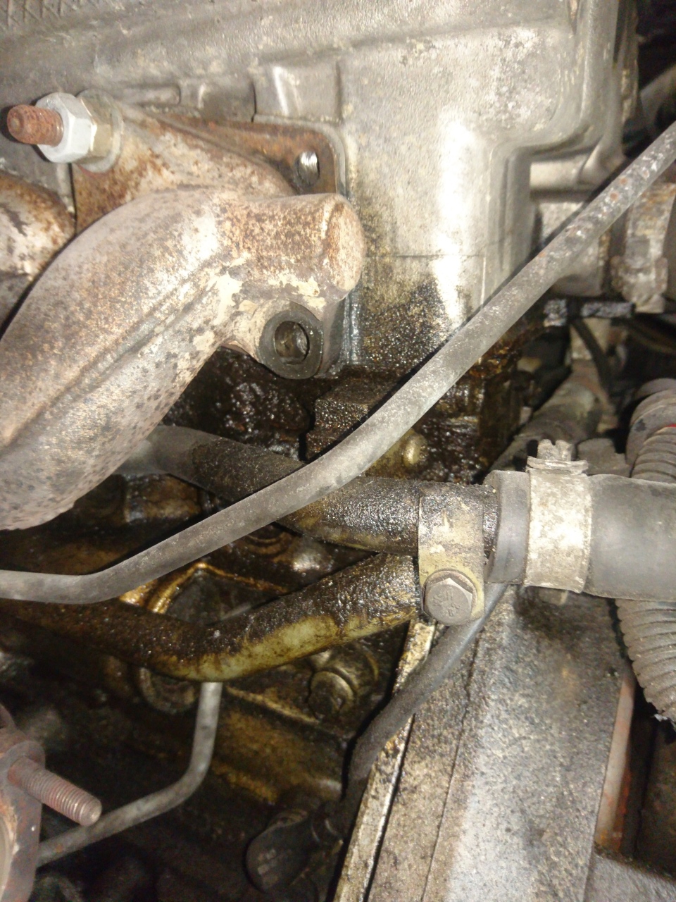

Hab heute mal ein paar Bilder gemacht. Man sieht eigentlich rundherum, wie die untere Hälfte schön versifft ist. Unten an der Ölwanne steht auch das Öl, genau so wie am Ölfilter und am Anschluss für den Ölkühler.
Werde mal alles säubern und der Rest wird sich dann wohl im Frühjahr zeigen, wenn er auf die Straße kommt.
Wie gesagt, Dichtung an der Kurbelwelle (und Ölpumpen-Deckel) erneuere ich morgen. Und Ventildeckeldichtung ist auf jeden Fall dicht.
Sei doch froh, rostet dir der Block nicht durch....:biggrin: Bei meinem ist es bald soweit :eek: :tongue:
Ja, so wie der aussieht, sieht man ja nix :argh:. Sauber machen und dann nicht zu lange warten mit dem kontrollieren.

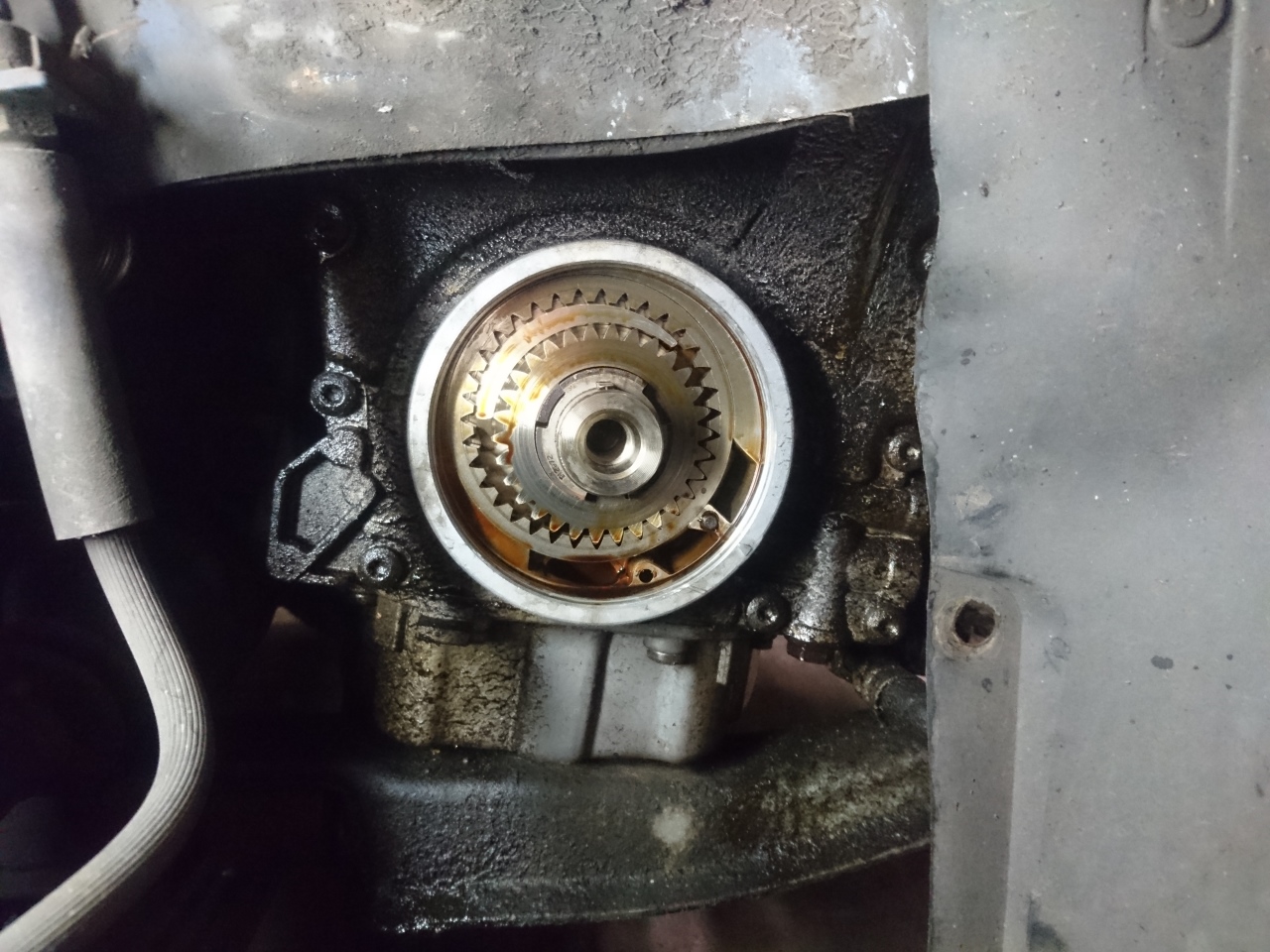

Heute noch die Dichtung des Ölpumpendeckel und der Riemenscheibe erneuert.
Bis zum Ende der Woche kommt der Hilfsrahmen vorne runter, Öl und Kühlflüssigkeit raus und die Ölwanne kommt runter. Werde das Ölsieb reinigen, dann den Motor ein Stück anheben und die nicht mehr benötigte Umlenkrolle in der Mitte ausbauen. Dann wird auch der Motor auf der Beifahrerseite gesäubert.

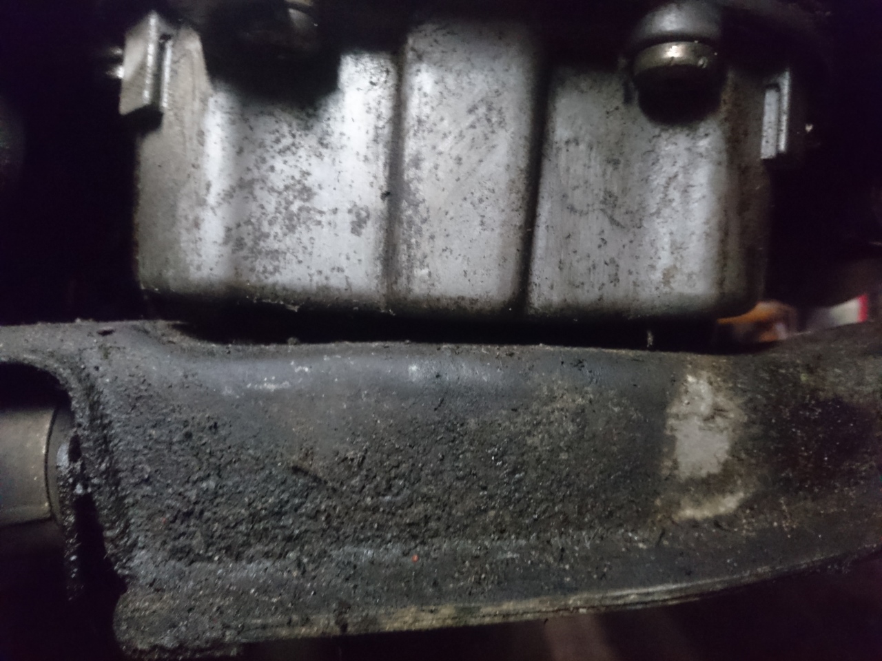

Moin
und wieso liegt der Motor mit der Ölwanne auf dem Hilfsrahmen auf?!?
Gute Frage ... ich weiß es nicht. Denke mal, was Motorlager Beifahrerseite ist hinüber. Jedenfalls sieht es so aus, wenn der Wagen nicht aufgebockt / angehoben ist:
Will alle 3 Motorlager aber sowieso erneuern.
da wird das Rechte schon gut durchhängen! Drück die Maschine beim Wechsel etwas weiter hoch und begutachte die Ölwanne an der Stelle. Wenn die nicht eh raus kommt.

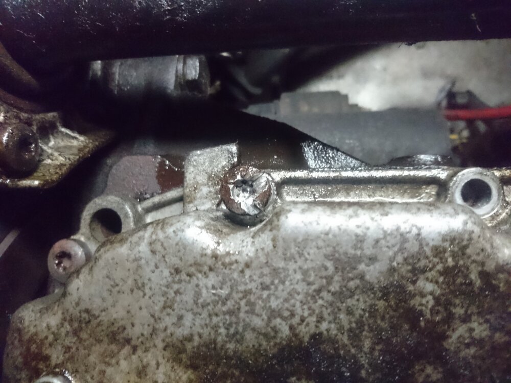

Ich konnte meinen Zeitplan für diese Woche leider nicht einhalten. 2 feste bzw. weiche Schrauben an der Ölwanne haben mich davon abgehalten. Die Schrauben sind jetzt aber raus, danke noch mal [mention=1505]icesaab[/mention] für den entscheidenden Tipp :-).
Morgen gehts dann an den Ausbau selbst...
.....und ich dachte schon, dass nur bei mir die Torx Schrauben verbaut wurden......:hmpf:

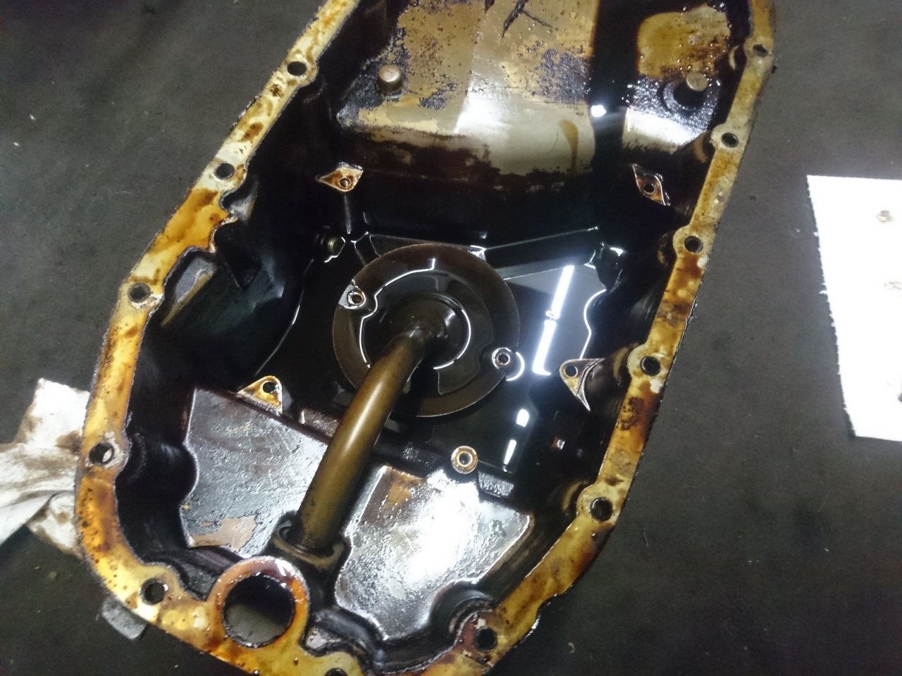

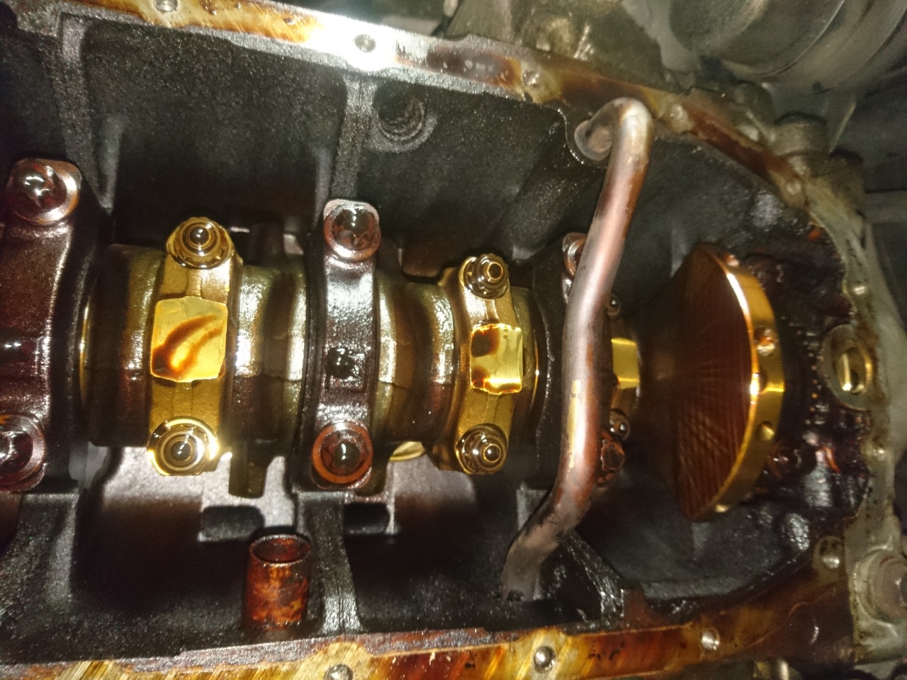

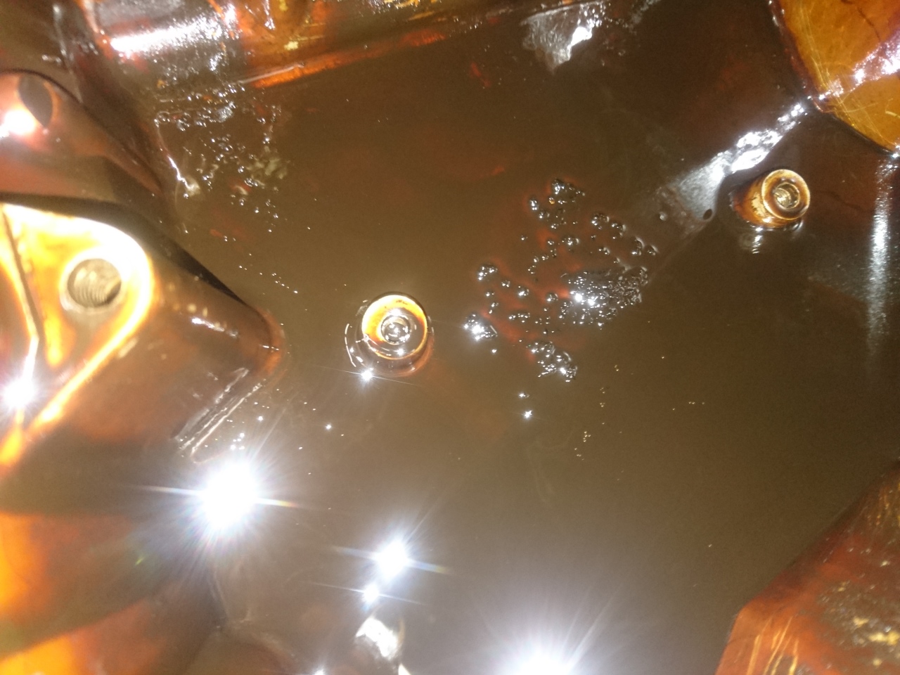

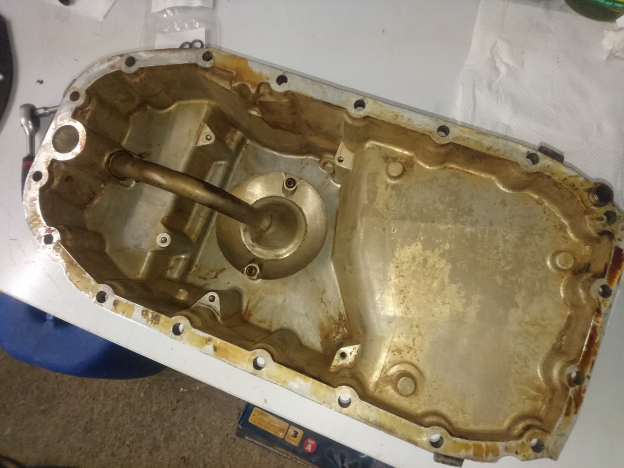

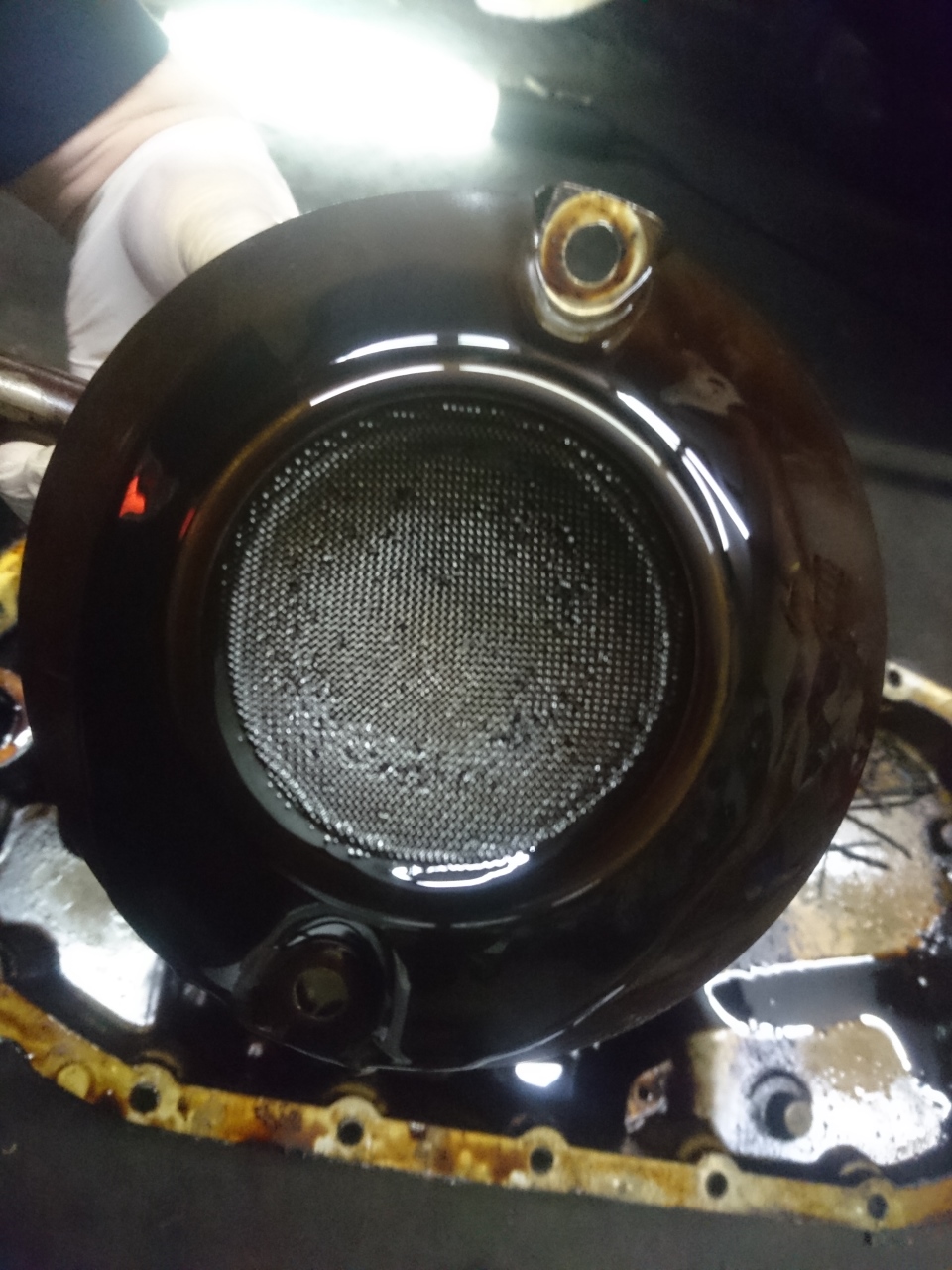

Soo, Ölwanne ist wieder drin. War am Ende doch anstrengender als gedacht.
Es hat sich jedenfalls gelohnt ... hab zuerst das Sieb betrachet und dachte "geht ja eigentlich noch" ...
lwanne_03.thumb.jpg.02ba12c0814fe56661a91c7505abd055.jpg lwanne_04.thumb.jpg.d020c6c53d24cdd731a49057d0767644.jpg
Jedenfalls war unter dem Sieb der Boden der Ölwanne voller Schmaddel. Man sieht es leider schlecht...
Hab dann alles gesäubert und neue Dichtungen an Ölsieb und der Leitung zum Ölkühler verbaut.
lwanne_09.thumb.jpg.a14f9a708f7912bf91e7f8558f909032.jpg lwanne_11.thumb.jpg.3ad00cadb4f1a6c50a822dd65e865110.jpg
Danach noch die Auflageflächen gesäubert, Dichtungsmittel drauf und wieder rein damit. Bis morgen kann das Dichtungsmittel trocknen, dann kommt frisches Öl rein. Außerdem hab ich noch ne magnetische Ölablassschraube verbaut.

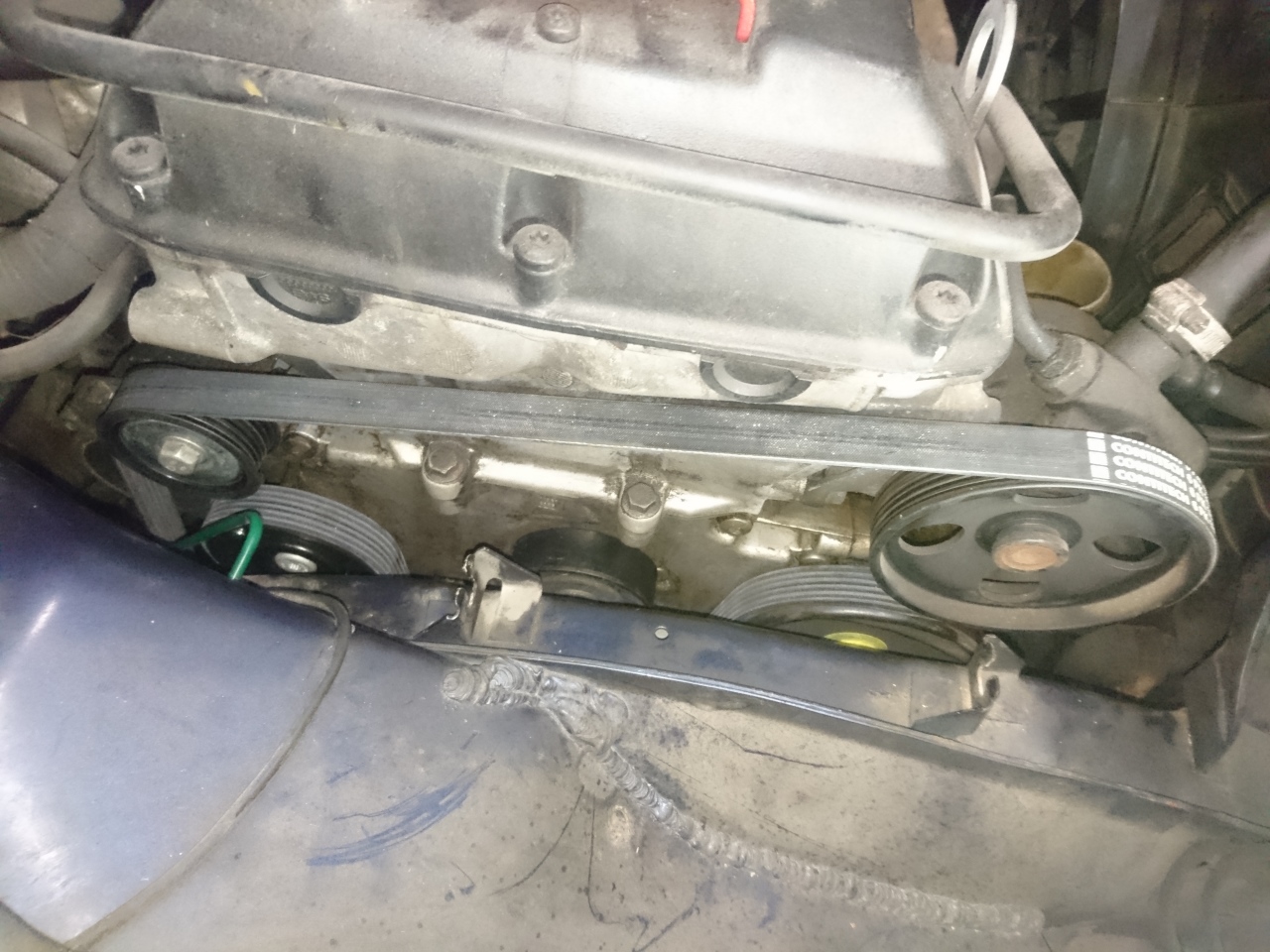

Heute wieder ein wenig zusammengebaut. Die Riemenscheiben musste wieder drauf, die obere Umlenkrolle und dann auch gleich der kürzere Keilriemen.
Die mittlere Umlenkrolle ist momentan so leider nicht rauszukriegen. Man kommt einfach nicht ran. Wenn ich neue Motorlager verbaue, versuche ich den Motor soweit anzuheben, dass man rankommt.
