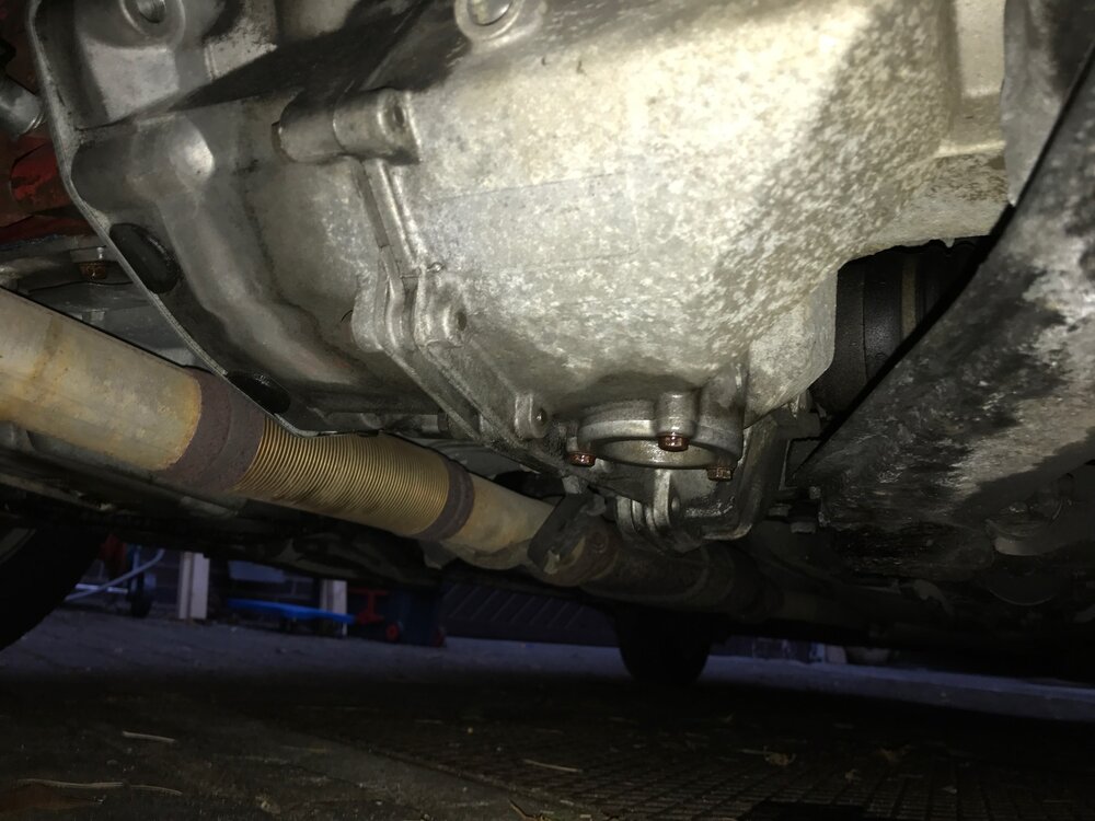

ich habe brav mal wieder ATF bei meiner 9000er Diva gewechselt. Neues Sieb und Dichtungen von Skandix wurde verbaut. Deckelschrauben mit vorgesehenem Drehmoment angezogen.
Aber was muss ich feststellen:eek:
Es sammelt sich ATF an den Schraubenköpfen an. Ich kann natürlich nicht sehen, wo genau das Öl austritt.
Wagen soll zur HU, ich muss mich also kümmern. Siehe Fotos
Fragen:
  • Soll man irgendwo Dichtmittel verwenden (davon hatte ich nichts gelesen) - also an Deckel und/ oder Schrauben?
  • Oder ist aus Eurer Sicht der O-Ring für den Deckel Murks und soll ich das noch mal neu machen?
Bevor ich hier aussichtslose Aktivitäten starte und die Plörre noch mal blind ablasse bin ich für Ratschläge dankbar - :hello:
Wenn das schon.kalt undicht ist....
Deckel wieder runter (vorher Mal laufen lassen, damit sich das wechseln lohnt) und O-Ring erneuern oder einlegen. Dicht Mittel von aussen hilft nie.

Deckel abbauen, O-Ring entfernen, alles gut mit Bremsenreiniger säubern, unterhalb der Dichtungsnut eine dünne (wirklich Dünne, maximal wie ein Streichholz) "Wurst" Dirko oder ähnliches, O-ring wieder einsetzen und Deckel montieren.
Es darf auf garkeinen Fall Dichtmittel oberhalb des O-Rings vorhanden sein. Daher auch das Dichtmittel ohne den O-ring auftragen und erst danach den O-Ring montieren.

Wollte jetzt noch mal Vollzug melden:
  • Nach einer Fahrt Wagen vorne angehoben und ATF ablaufen lassen (erst aus Ablasschraube, dann läuft es auch noch aus dem Filter reichlich nach (es laufen ziemlich genau 4l ab).
  • Deckel nach Hinweis von turbo9000 nach dem Ablassen des ATF gut gereinigt (dabei zwei Mal den Magneten fallen lassen - wie blöde kann man sein..:hmmmm2:.).
  • Dirko HT rund um den Kragen, unterhalb des O-Rings aufgetragen.
  • Vor dem Einsetzen des Deckels in das Getriebe das stets nachtropfende Öl noch mal gut abgewischt
  • Dann den Deckel zügig eingesetzt und die drei Schrauben handfest (mehr muss ja nicht) angezogen.
  • 4l frisches Dexron II ATF wieder eingefüllt. Ich habe den Wagen einige Tage nicht bewegen müssen und erst mal stehen lassen. Dabei konnte die Dichtmasse gut fest werden.
  • Man sieht einen ganz kleinen roten Ring Dirko am Deckelrand.
Nach einigen Fahrten kann ich feststellen: es tröpfelt nix mehr - so ist es schön.:aetsch:
