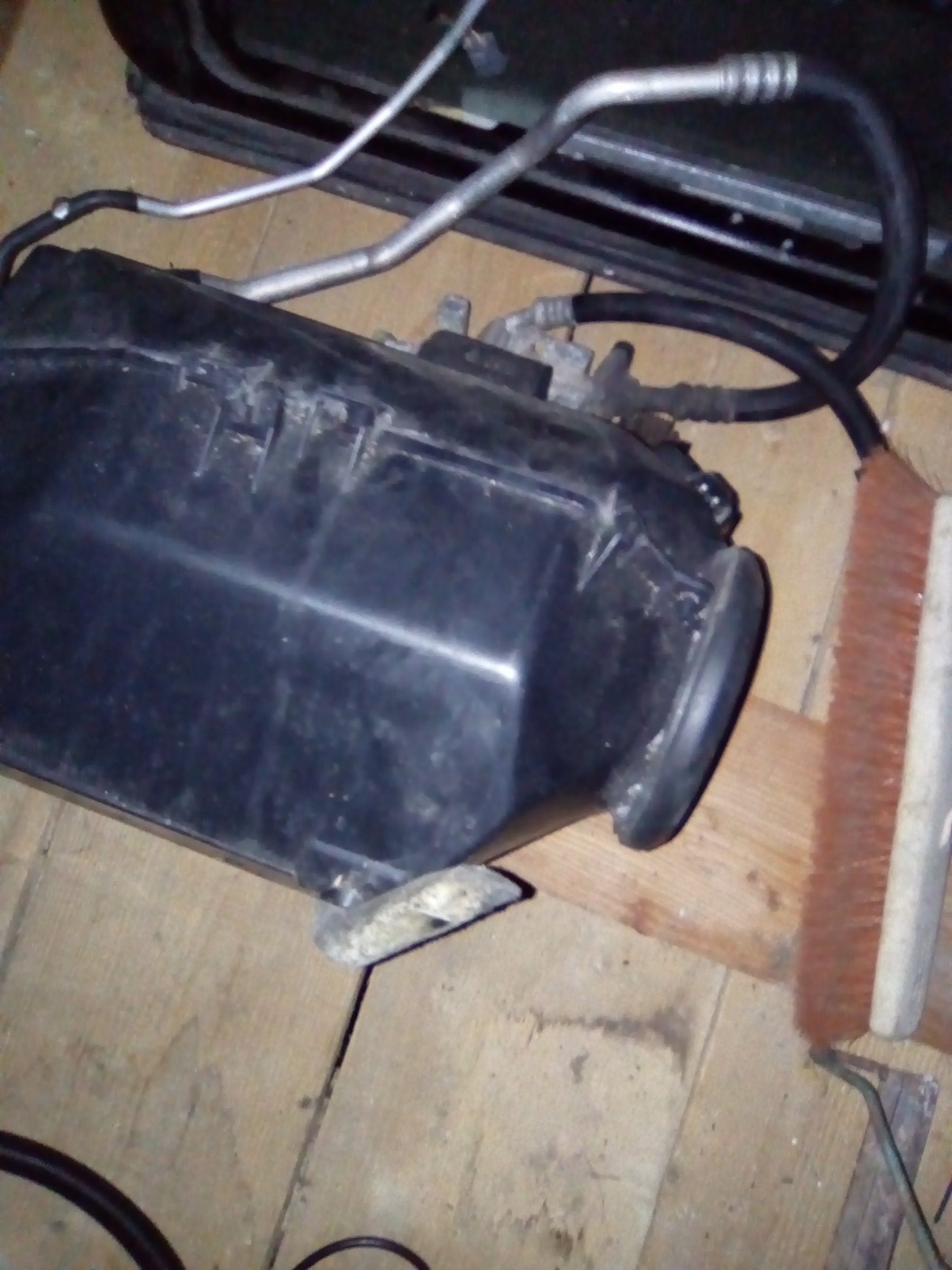

Ich habe offensichtlich Wasser im Klimakasten, in Rechtskurven schwappt es zum Ventilator hin und bremst diesen aus. Nun ging ich bisher davon aus, dass das am verstopften Abfluss im Aquarium liegt, aber dort steht kein Wasser und dessen Abläufe (die "Schnorchel") sind frei. Wo genau soll denn das Kondenswasser aus dem Klimakasten ins Aquarium ablaufen? Dieser Abfluss muss dann wohl bei mir verstopft sein.
Würde auf die 40 73 532 tippen.
Sitzt (natürlich in Fahrtrichtung) in der linken unteren Spitze des Kastens, also deutlich unterhalb des Flansches zum Ventilator.

Es geht um den V6. Aquarium sieht soweit identisch aus zu den R4. Beide Rüssel sind freigängig, keiner enthält jedoch den inneren Rüssel. Dieser gehört ja irgendwo auf den Klimakasten aufgesteckt. Aber wo genau? Ich sollte wohl diesen inneren Schlauch nachrüsten. Aber auch ohne diesen sollte doch das Wasser zumindest erstmal aus dem Klimakasten und ins Aquarium laufen. Meine Frage ist nun, wo genau aus dem Klimakasten soll das Wasser herauslaufen. Diese Öffnung ist bei mir wohl verstopft.
Siehe #27:
Am besten also in's EPC schauen. Oder eben gemäß meiner Beschreibung zu finden versuchen.
