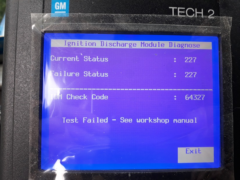

hab gestern mal eben aus reiner Neugier einen DI-Test mit dem Tech II gemacht und siehe da:
Fehler 227
DI ist original, 5 Jahre /40.000 km alt (Version "E", "TK3.7").
Zündkerzen NGK PFR6H-10 (B235R) sind 1/2 Jahr / 4.500 km alt.
Elektrodenabstand 1,0mm.
Keine Fehlercodes, keine CE.
Läuft tadellos.
Hatte das schon mal jemand?
Hab leider keine Ersatz-DI im Kofferraum.
WIS empfiehlt die Kerzen zu erneuern und den Test dann erneut durchzuführen.
Wenn der Code 227 dann immer noch kommt => DI-Kassette erneuern.
Ich will aber nicht und nein, die Kerzen hatte ich nicht raus um sie zu betrachten.

Aber wenn du schon so neugierig warst, diese Diagnose trotz problemlosen Laufs, leerem Fehlerspeicher und schönen Kerzen durchlaufen zu lassen, würde *mich* an deiner Stelle dann doch schon noch interessieren, wie das mit neuen Kerzen weitergeht.
(Kannst ja die alten hinterher wieder reindrehen... :rolleyes:)
Lässt sich der Test (mehrfach) wiederholen und gibt er immer das gleiche Ergebnis raus? Sonst kann man sich den Kerzenwechsel auch fast sparen.
Wenn ich den richtig verstanden habe, durchläuft er unterschiedliche Prüfpunkte und Betriebszustände nacheinander, von denen jede Position mit einer Fehlernummer aufsteigend (hier der 227) versehen ist, zu der es denn in der Tabelle eine Klartextinformation und Hinweis zur Behebung gibt. Danach soll der Test wieder durchlaufen werden und hoffentlich keinen Fehler mehr liefern.
Der IDM Check Code enthält dann Details zu dem Fehler - dazu hab ich aber noch keine Informationen gefunden, wie der entschlüsselt wird.
Ich gehe mal davon aus, dass der Test hier beim nächsten Durchlauf wieder an der selben Stelle mit der gleichen Fehlernummer enden würde.
Ja, mehrfacher Test liefert immer das gleiche Ergebnis.

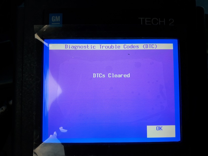

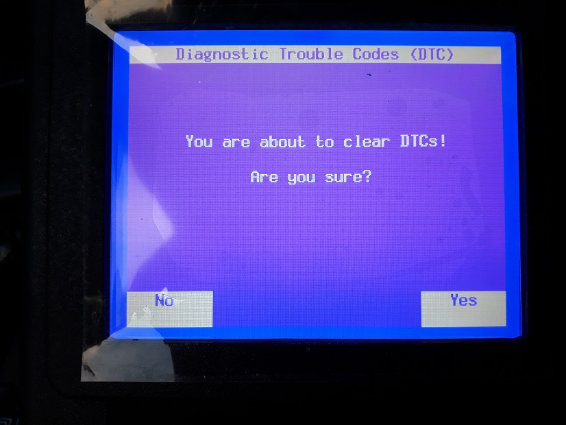

hast du nach dem Auslesen/Test den Fehlerspeicher gelöscht? Lt. WIS bleibt der Fehlercode für die DI Kassette gespeichert und resettet sich erst nach 40 Aufwärmzyklen.
Wenn du ihn vielleicht nicht gelöscht hast (weil ja kein Fehler gespeichert war), dürfte das den gleichbleibenden Fehler erklären.
Daher vielleicht nochmal Fehlerspeicher löschen und nochmal probieren, ob der Fehler wiederholbar auftritt.

auch hier: lt. WIS vor den erneuten Durchführung des Test den Fehlerspeicher löschen, auch wenn kein "normaler Fehler" angezeigt wird.
Neben den üblichen P Code Fehlern gibt es noch die DI Fehler, die wohl aber nur bei dem Test angezeigt werden und nicht einem P Code zugeordnet werden (und daher auch nicht als Fehler zählen).
Ich vermute, dass die mit Fehlerspeicher löschen einfach alle Fehler und Adaptionswerte löschen/nullen und es keine separaten Löschroutinen nur für Teile des nicht flüchtigen Speichers (NVM) im Steuergerät gibt.

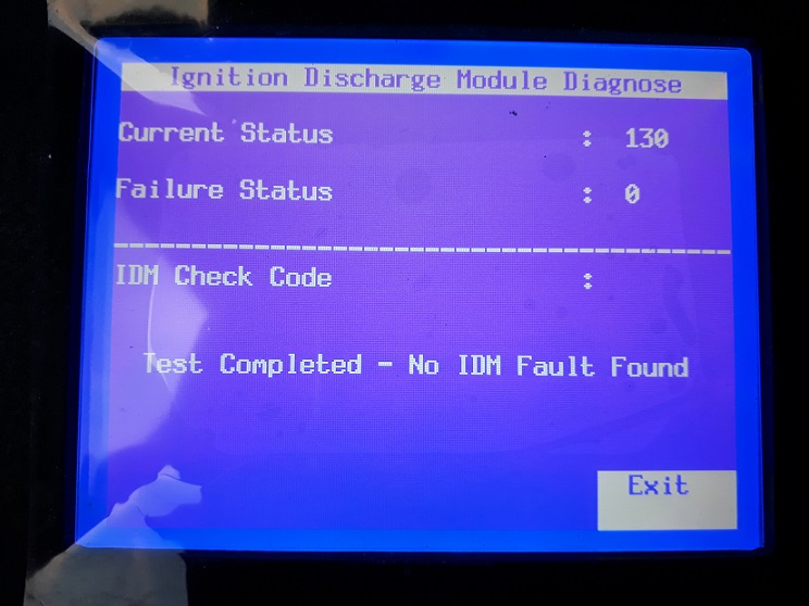

Guten Morgen,
vielen Dank für eure Ergänzungen, speziell das mit dem obligatorischen Löschen von Fehlercodes, auch wenn keine "klassischen" angezeigt werden.
Ich hatte das in der Tat überlesen. Dabei sage ich den Kindern immer: Lest die Aufgaben immer bis zum Ende durch und bei Beadrf auch mehrmals.
Ergebnis:
Status 130: => Zitat WIS: "Alle Diagnosen durchlaufen. Noch keine Fehler in der Zündkassette gefunden."
Das noch finde ich erfrischend :biggrin:.

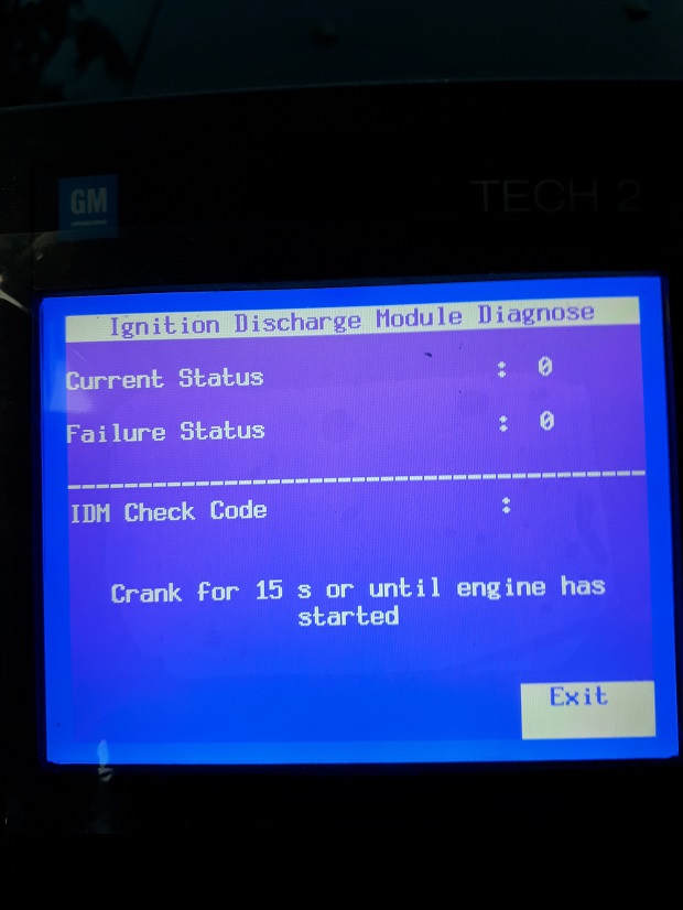

Guten Morgen,
Samstag früh hab ich den Tech 2 noch mal raus geholt und nach der Software geschaut.
Ob es eine neuere gibt weiß ich nicht.
Ach ja, eine erneute Diagnose der DI (ohne vorheriges Löschen von Fehlercodes) ergab wieder:
130, no fault found :smile:.

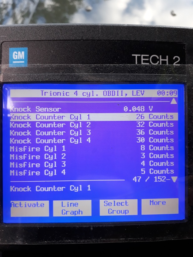

Der Tech-2 hat diverse Möglichkeiten.
Fehler auslesen, aber auch ALLE Werte auslesen, momentane aktuelle Werte, wie auch statische Werte.
Im jetzigen Fall geht es um die DI-Anlage...welche in der Trionic inbegriffen ist.
T-5 oder T-7 ist dabei völlig egal, denn die DI ist bei beiden Systemen auch einzeln aufzurufen.
NICHT per FEHLER...aber per Werte auslesen.
Gibt es in der Trionic keinen Fehler-Eintrag, heißt dies nicht unbedingt, daß die Zündkassette wirklich okay ist.
Und wenn einzelne Werte der Zündkassette nicht passen, oder ein Zylinder Ausreisser anzeigt, muss dies nicht unbedingt an der Zündkassette liegen!
Fehlzündungszähler oder Klopf-Zähler sind langfristige Dinge, die den gesamten Motor betreffen.
Um solche Diagnose-Hilfen richtig zu deuten, bedarf es nicht nur einen Tester, sondern Erfahrung.
Darum 3 1/2 Jahre Lehrzeit...im besten Fall bei mir...oder anderen alten Meistern der Branche.
