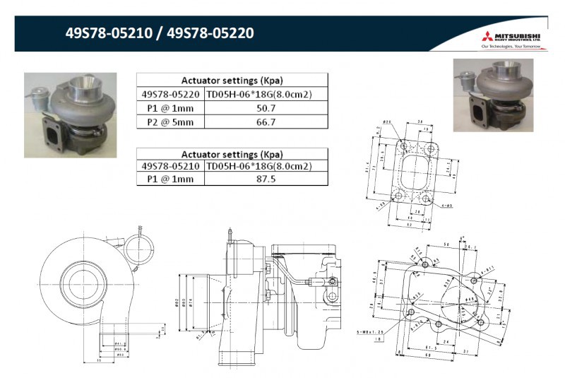

habe mit "MHI..." begonnen da kam der unten!
http://www.turbozentrum.de/turbos-und-komponenten/mitsubishi-turbolader/mhi-performance-turbolader-td05-18g/a-29758/
29758-TurboZentrum-Mitsubishi-Performance-MHI-Tur_1.jpg.7d62a29e6d731b4d2eb0fae863e8daf0.jpg
:confused:
Was ich nie verstanden habe, obwohl von vielen Forums-Kollegen immer wieder (!) empfohlen, sind die angeblichen Vorteile des MHI gegenüber der originalen Garrett-Gebläse. Ausprobiert hab ich's natürlich... aber ab 4.500 U/min war dann Licht aus respektive eklatanter Leistungsverlust... Von daher verstehe ich nicht, warum die Teile immer noch gehyped werden, auch wenn sie angeblich (?) früher einsetzen. Aber wer will das denn? Wir fahren Turbos... Da gehört es quasi per Konstruktionsidee hinzu, dass man sich beim "raschen" Beschleunigen in hohen Drehzahlregionen bewegt/befindet... Zumindest fahre ich die Turbos so... :smile:
