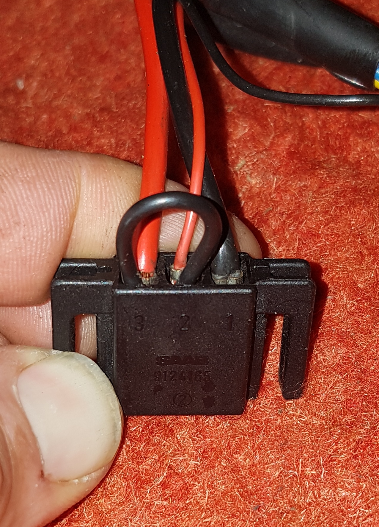

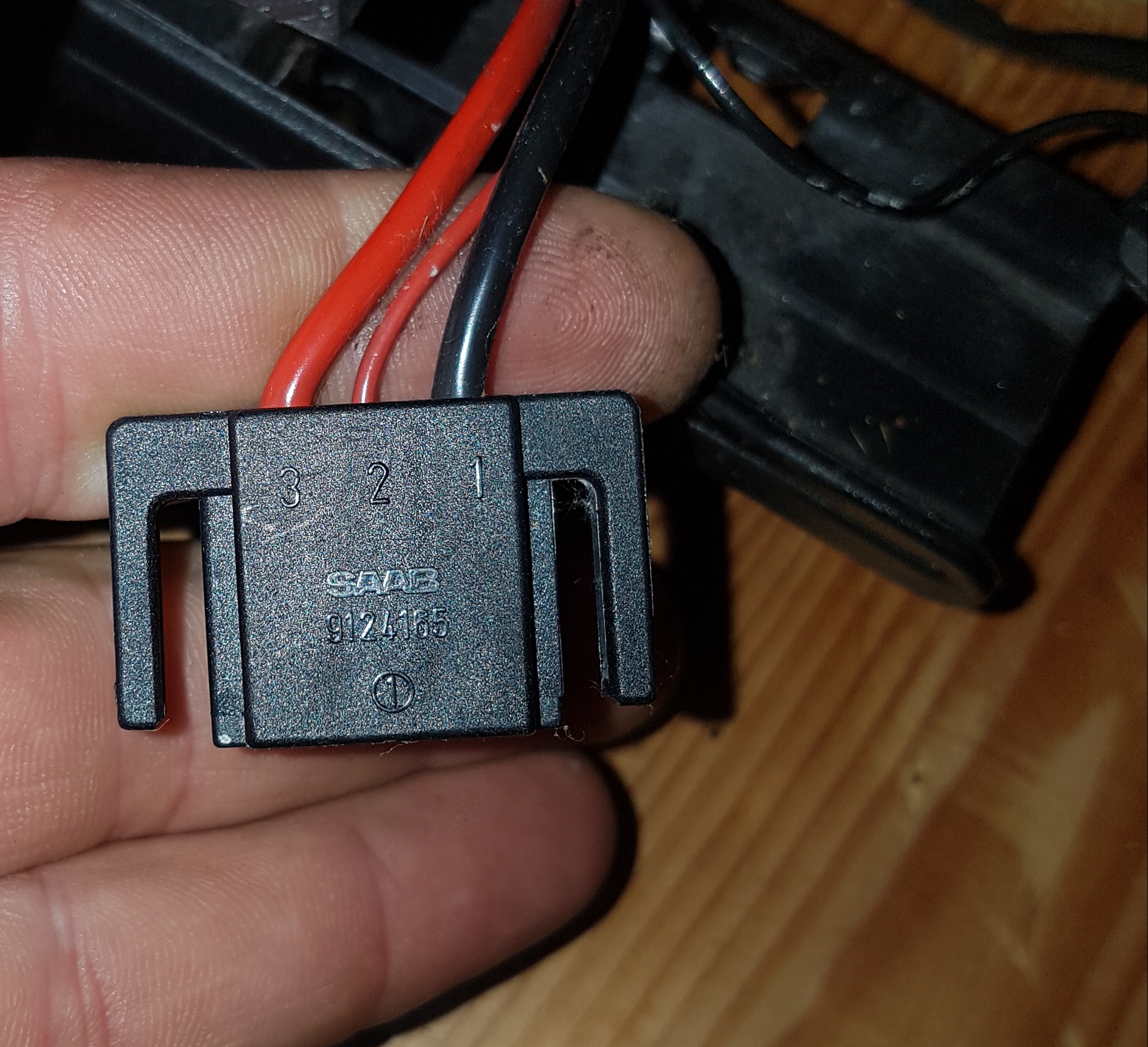

Sieht Dein Stecker so aus? (Ich wette ja...)
Dann muss ich mir wohl mal Sicherung 7 ansehen...
Ja
Ja
So sollte der aussehen.
Einfach die beiden roten Kontakte brücken.
OK, werde ich machen, wenn die Sicherung intakt ist... :smile: aber ist das die Lösung für ein Inkompatibilitätsproblem von Baujahr zu Baujahr, oder ein Quickfix für den Fall, dass der Wurm irgendwo sonst ist?
Ähhh, nein. Warum brücken? BITTE NICHT!
Dann brückt man nämlich ganz böse 30 & 54.
Die Brückerei am Sitz macht, wenn man sich weitere Arbeit sparen will, bestenfalls beim Einbau in 900er (und evtl. auch alte 9k) Sinn, welche die o.g. Funktionalität der (späten?) CS nicht bieten und deren Pin2 am dreipoligen Sitz-Stecker dann auch nicht belegt ist..
Das funktioniert beim (späten?; zumindest ab MY '95) 9k CS anders.
