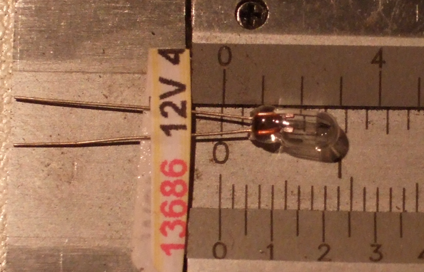

Veröffentlicht November 3, 20177 j Sooo, nachdem mir eine Nachfrage eines Foren-Kollegen vor Augen führte, dass die hinteren FH-Schalter a) gefälligst zu leuchten haben, und dies b) in meinem 98er aktuell nicht tun, suche ich jetzt passende Lämplein. Diese sehen mir recht ähnlich jenen in den (älteren) Sitzheizungs- und einigen sonstigen Schaltern in 900 & 9k aus. Das heißt, dünner Glaskörper und zwei am unteren Ende relativ lang herau stehende Anschlussdrähte. Ich bilde mir ein, Ähnliches vor meinetwegen 20 Jahren mal in einem Modelleisenbahnladen gefunden und gekauft zu haben. Leider gibt es hier in der Nähe keinen solchen Laden und leider fällt mir dazu offenbar auch kein passende Suchbegriff ein, um solches im Netz der Netze zu finden. Wäre prima, wenn mir da jemand weiter helfen könnte.

November 3, 20177 j Autor Danke Euch allen erstmal herzlich für die Links! Werde nun nach 'Subminiaturlampen' suchen. 12V ist klar, und die (gerade erst gemessene) Größe beträgt 4 mm Durchmesser und rd. 10 mm Länge.. [mention=196]turbo9000[/mention]: Laß uns morgen Abend mal in's Auge fassen.
November 3, 20177 j Autor So, Rückmeldung: Die Dinger heißen offenbar "T1 1/4". Bei Volkner sogar wahlweise in 12V und 14V (sollten länger halten?) verfügbar: - https://www.reichelt.de/T4-T5-T10-Sockel-Pisello/L-3205U/3/index.html?ACTION=3&LA=5&ARTICLE=9671&GROUPID=3050&artnr=L 3205U - https://www.reichelt.de/T4-T5-T10-Sockel-Pisello/L-3208U/3/index.html?ACTION=3&LA=5&ARTICLE=45802&GROUPID=3050&artnr=L 3208U Und da ich gerade dabei war, habe ich dann auch bei einer Nummer kleiner (heißen dann nur "T1"), welche auf jeden Fall zumindest für die [älteren] Sitzheizungsschalter passen, zugegriffen: - https://www.reichelt.de/Subminiatur-Laempchen/L-3212/3/index.html?ACTION=3&LA=5&ARTICLE=25032&GROUPID=3052&artnr=L 3212 - https://www.reichelt.de/Subminiatur-Laempchen/L-3215/3/index.html?ACTION=3&LA=5&ARTICLE=46061&GROUPID=3052&artnr=L 3215 Nach 'Miniatur...' hatte ich ja schon ewig gesucht gehabt, aber eben nicht nach 'Subminiatur...'. Daher nochmals meinen allerbesten Dank!

November 11, 20177 j Autor Sooooo, im 'W' hat es jetzt endlich Licht an den Schaltern in den hinteren Türen. Und nach der Auflösung aus #8 für (u.a.) die hinteren eFH- und (meines Erachtens) älteren Sitzheizungsschalter, suche ich jetzt die Lämplein für hier vor mir liegende Fassungen, welche meiner Erinnerung nach zum Klimabedienteil 9k gehören. Das bisher waren "T1 1/4" mit 4,1 mm Durchmesser, und "T1" mit 3,5 mm Durchmesser. Zumindest die erstgenannten passen absolut perfekt. Habe ich eben verbaut, und kann sie somit auch empfehlen. Die Lämplein in den o.g. Fassungen haben nun aber 4,6 - 4,7 mm Durchmesser. Und gefunden habe ich nur noch "T1 3/4" mit dann wieder viel zu fetten 5,7 mm Durchmesser. Zwar finden sich auch zu "T1" Lämplein mit recht unterschiedlichen Durchmessern von rd. 3,1 - 3,6 mm, aber eigentlich müßten die gesuchten jetzt irgendwie unter "T1 1/2" laufen, denke ich mal. Und ja, im Notfall, ehe es dunkel bleibt, kann man an der hier genannten Stelle sicher auch die mit 4,1 mm Durchmesser verbauen. Die müsste man dann aber noch irgendwie fixieren, damit sie nicht an ihren dünnen Drähtchen bammeln.

November 11, 20177 j Da war noch was : T1 Signalleuchte Klar, Drahtanschlussklemme Sockel, 60 mA 12 V, Ø 3.15mm x 41,35 mm
November 11, 20177 j Autor Ja ..., wofür? Ist ja eine (recht dünne) T1, und damit dünner als beide von mir o.g. Aber evtl. ist so etwas ja auch noch irgendwo in unseren SAABs verbaut. Aktuell gesucht sind, wie gesagt, rd. 4,6 - 4,7 mm Durchmesser. Die Länge des Glaskörpers ist da recht unkritisch. Aber es sollten so schöne lange, dünne Drahtenden dran sein, wie bei 'meinen' und auch der hier von Dir verlinkten.
November 11, 20177 j Die sind unter den grünen Kondomen in den Taster- bzw Schalterbeleuchtungen. Vermutlich erst bei den Nachfolgemodellen. Naja, kleinere unterbringen ist einfacher als umgekehrt. Zumindest wenn die noch ein Stück weit im Sockel stecken. .. aber eigentlich müssten die gesuchten jetzt irgendwie unter "T1 1/2" laufen, denke ich mal.Das wären dann 5,1mm : T1.1/2 Signalleuchte Klar, Drahtanschlussklemme Sockel, 50 mA 14 V, Ø 5.1mm x 13,2 mm
November 11, 20177 j Autor Die sind unter den grünen Kondomen in den Taster- bzw Schalterbeleuchtungen.Ja, wie eben (meiner Erinnerung nach) auch bei den alten Sitzheizungsschaltern. Aber die hatte ich ja auch schon in #8 in 12V und 14V verlinkt: Und da ich gerade dabei war, habe ich dann auch bei einer Nummer kleiner (heißen dann nur "T1"), welche auf jeden Fall zumindest für die [älteren] Sitzheizungsschalter passen, zugegriffen: - https://www.reichelt.de/Subminiatur-Laempchen/L-3212/3/index.html?ACTION=3&LA=5&ARTICLE=25032&GROUPID=3052&artnr=L 3212 - https://www.reichelt.de/Subminiatur-Laempchen/L-3215/3/index.html?ACTION=3&LA=5&ARTICLE=46061&GROUPID=3052&artnr=L 3215 Das wären dann 5,1mm : T1.1/2 Signalleuchte Klar, Drahtanschlussklemme Sockel, 50 mA 14 V, Ø 5.1mm x 13,2 mmDas ist leider ersteinmal zu dick. Dazu müßte man die Fassungen dann rd. 0,4 - 0,5 mm aufbohren. Dann würde ich lieber, weil reversibel, zuerst die 4,1er "T1 1/4" probieren. Aber 'Signalleuchte' klingt zumindest wieder nach Modelleisenbahn. Werde mal bei Gelegenheit mit dem Suchbegriff weiter machen.
