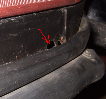

Die Ablauflöcher sind nicht diese runden innen gelegenen, die du wahrscheinlich meinst,
sondern diese flachen ganz unten, von außen erkennbaren:
Krempel die Ärmel hoch, wenn du darin stocherst...! :redface: :rolleyes:

Tausend Dank! Diese Ausbuchtungen hab ich gesehen, jedoch nicht gedacht, dass es das ist. Bin gespannt, was so rauskommt ... :-)
Mir hat mal ein geehrter Forumsteilnehmer den Tipp mit langem Kabelbinder gegeben - seitdem tu' ich das auch so: ich nehme einen langen Kabelbinder und fahre damit in diesen Schlitzen rum - nach links, nach rechts, durch die eine raue Seite zieht's den Dreck gut mit raus. Je nachdem mit seeehr schmaler Saugkonstruktion oder anderweitig Luft nachhelfen.
