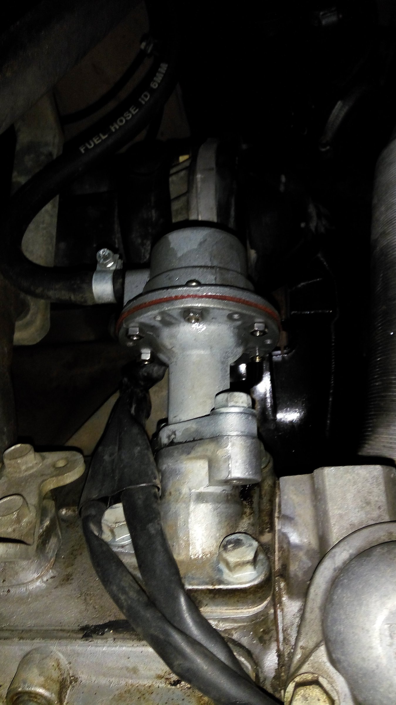

Liebe Menschen,
mein Dichtungsring der Kraftstoffpumpe ist so langsam aber sicher hin.. Ich hab schon das www durchforstet, woher ich nen neuen bekomme, allerdings spukt es mir da nix aus.. Entweder ich benutzte nicht die richten Schlagworte, oder ich muss tatsächlich eine *komplette* Pumpe kaufen..?
Die Pumpe ist von Scan Tech, mein nächster Schritt wäre jetzt gewesen dort ne Mail hin zu schreiben, aber das muss doch auch einfacher hier in Deutschland zu bekommen sein..?

...meinst du die Lila.....äähhhh rote Dichtung auf dem Foto ?

Ja genau das rote Dingen ;P

dann ist das nicht die original verbaute pumpe
was genau hast da verbaut?
sieht aus wie pierburg?
warum fehlen da schrauben und muttern?

Ich würde mal sagen, da ist selbermachen angesagt - neben der Ergänzung möglicherweise fehlender Verschraubungen wie von turbo_forever bereits angemerkt.
Ein Bogen in passender Dicke bestellen und vorsichtshalber noch mit temperaturfester Dichtmasse bestreichen:

Die Pumpe scheint eigentlich noch nicht ganz so alt zu sein, auf der Pumpe (Marke Scan Tech) steht ein Datum, irgendwas mit 02/201X (2013 oder so, ist nicht so ganz zu erkennen) vielleicht ist es ja auch ein Verfallsdatum :P
So wie die Pumpe dort ist, war sie eingebaut, als ich ihn gekauft habe, die Muttern habe ich nachträglich noch drauf geschraubt, weil das Benzin nur so sprudelte... Dass er Benzin verlierte, trat aber erst nachdem ich ihn ca 3-4 Monate hatte auf.
Alle paar 100km muss ich die Muttern ein klein wenig nachziehen, weil sie sich so zurechtrütteln... Der Dichtungsring ist hin, ob es dann tatsächlich "nur" daran liegt, oder ob ich da nochmal nach ner Lösung für die sich lösenden (höhö) Muttern suchen muss, wird sich zeigen

Probier's mal mit ner zusätzlichen Kontermutter - für normale Stopmuttern dürfte es an der Stelle zu warm sein. Und btw; Scantech ging inzwischen den Weg alles irdischen.

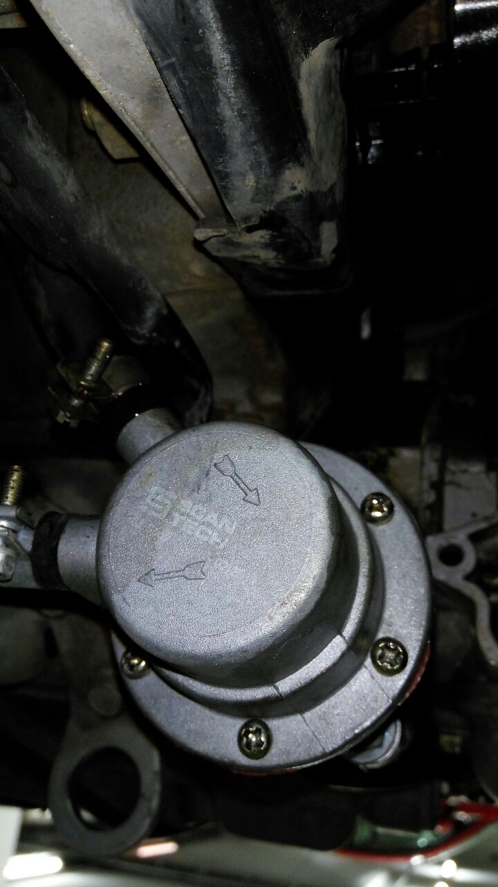

Laut dem 1. Foto ist doch klar, warum das Ding undicht ist. Erstens wurden kein selbstsichernden Mutter verwendet und zweitens sind die Schrauben so kurz, dass die Muttern nur mit ein paar Gewindegängen greifen.
Ich würde es zunächst mit längeren Schrauben und Stoppmuttern probieren.
Das rote Teil ist doch die Pumpenmembran. Da würde ich mir eher Sorgen machen, dass die jetzt nach innen sifft im gerissenen Zustand.
In meinem 99 ist das gleiche Kac*teil drin... Muttern gehören da "eigentlich" keine drauf, dafür in die anderen Löcher auch noch Schrauben. Die Muttern braucht es erst wenn die Gewinde in dem Pumpengehäuse hin sind, was sehr schnell geht.

Da ist doch nicht nur die Dichtung defekt. Die Flansch auf der hinteren Seite ist auch total verbogen. Das gibt ein übles Spannungsbild auf der Dichtung. Ohne zusätzliche Dichtmasse wird das vermutlich nichts mehr.

Scantech habe ich in Heikes 99 drei eingebaut von denen nicht eine dicht warasdf. Jetzt tut eine Pumpe von Pierburg schon 6000KM klaglos und vor allem dicht ihren Dienst. Schrauben nachziehen war noch nicht erforderlich. Zwischen Pumpe und Anschlussstück zum Ventildeckel ist bei Dir überhaupt keine Dichtung drin. Deshalb ist da herum alles voller Motoröl.

Wie [mention=218]Kuchen[/mention] schon geschrieben hat, dass ist keine einfache Dichtung, das ist die Membrane...
Da lässt sich nix "schnitzen"

Es war mal wieder an der Zeit, dass die Muttern nachgezogen werden, das was da so feucht ist, ist Benzin.. Wenn ichs wieder anziehe bleibts für eine Weile trocken.

Und es ist auf jeden Fall eine Membran in deiner mechanischen Pumpe.
