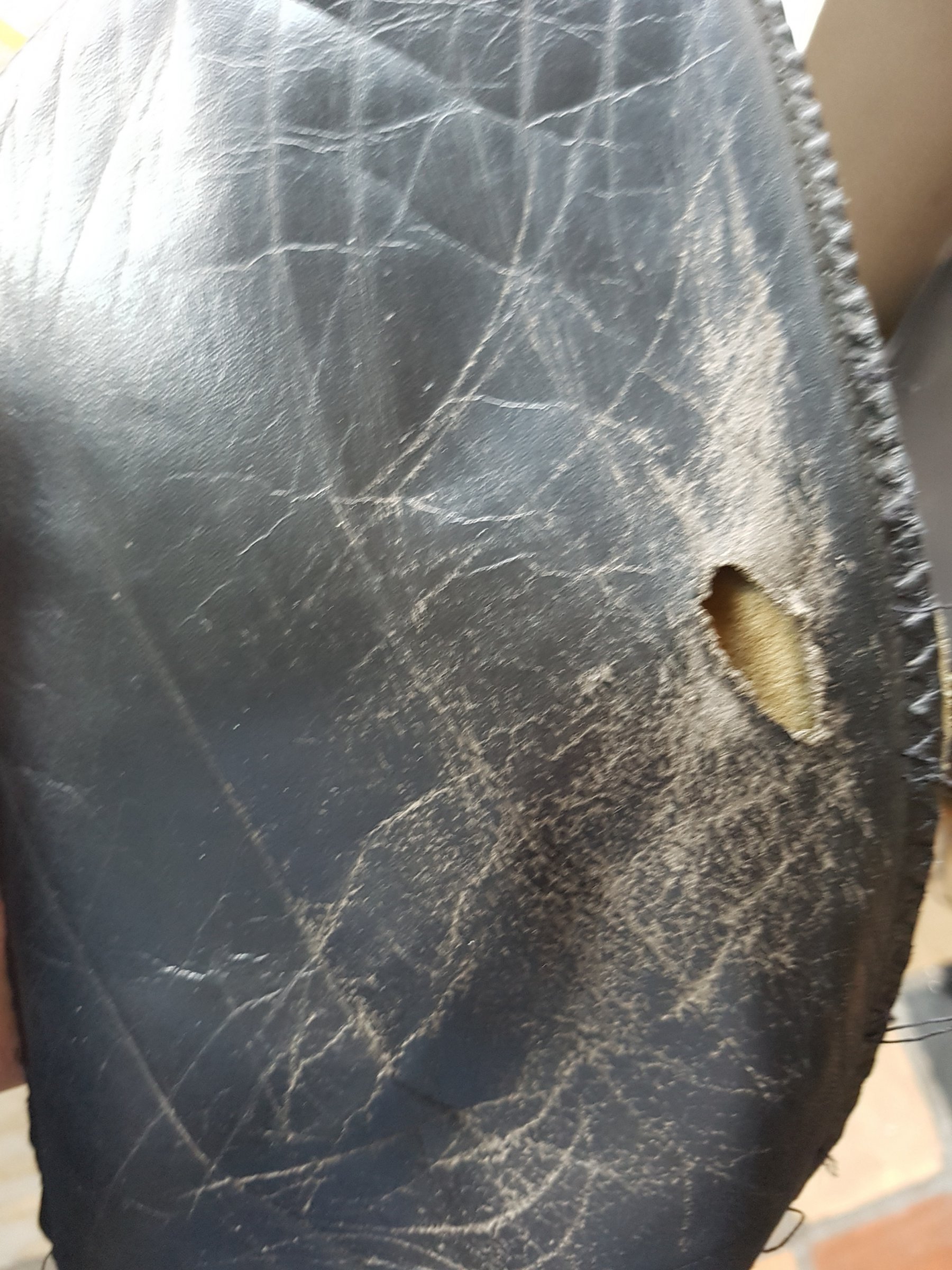

Aero Sitzbezug Vorher/Nachher
Oft bei Aerositzen die linke Wange mit Loch.
So auch bei einer Ausstattung, die ich auf Lager hatte.
Neues Leder war für mich keine Option, denn das würde auffallen.
Da ich kein Freund von "Nagelneu-Optik" bei einem > 20 Jahre alten Auto bin, finde ich dieses Ergebnis ganz zufriedenstellend. :smile:

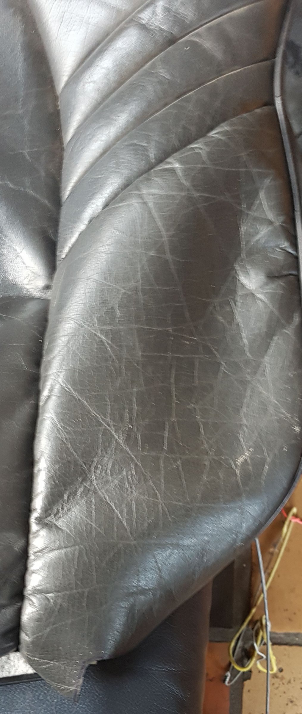

Die Bezüge müssen noch richtig "Behandelt" werden. Kann nur besser werden :tongue:

Naja,
ein passendes Stück Leder zuschneiden und einnähen....leider nix mit Zaubern :tongue:
deswegen die Nadel :-)

Das zu ersetzende Stück war schon recht groß....aber konnte ganz knapp aus einem anderen Stück geschnitten werden.
Ein paar cm mehr und es wäre nicht gegangen...

Nee,
war schon aus einer gebrauchten Garnitur. wie gesagt neues Stück wäre aufgefallen. UNd das wollte ich vermeiden.
So sieht man nicht, dass es ersetzt wurde.
Und wie das Loch im Schaumstoff behandelt?
Da war zum Glück noch kein Loch im Schaumgummipolster.
Die Schaumgummikaschierung des Lederbezuges war zwar schon angegriffen, aber noch nicht durch. Wurde aber auch erneuert.
