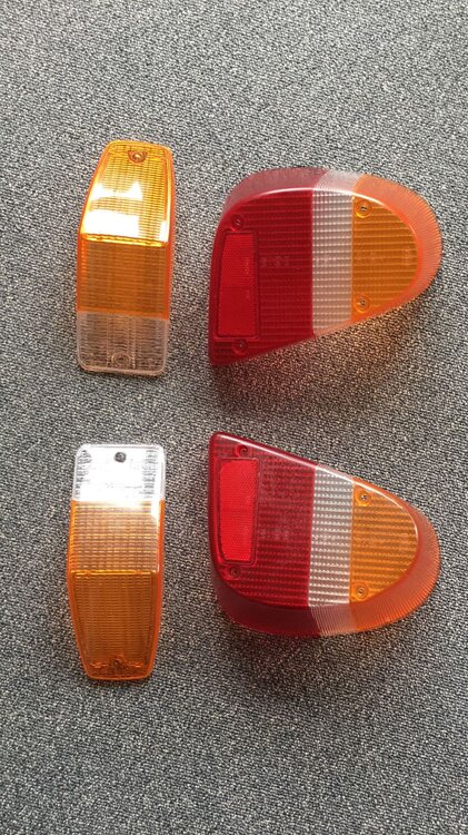

kannst ja mal ein bild der rücklichter hochladen? würde ja vermuten, dass man mit vakuumieren und rütteln die blasen etc in den griff bekommt.
https://shop1.r-g.de/art/415200
hier mal silikon, das preislich vertretbarer ist.
lg
So sehen die aus.260477771_d6e11c7e-c4ee-4ab1-a1b3-8acf41d61aa8.jpg.7c953c6798c35adae3e5534d96b8ccfe.jpg 260477771_32f58f66-837e-492a-8b97-2ceb68bde35f.jpg.0bafd4194f5aeb455d689032294ad0e1.jpg 260477771_bace9b52-4681-4eb6-a709-ed430ec8dd2d.jpg.feebafa17b96b6a3a824c6700985f023.jpg

Wenn ich das auf dem Foto richtig sehe brauchst dafür quasi kein silikon. Würde ich glatt mal selber versuchen. Gibt prima epoxies das nicht gibt und wird ja eh mit top car versiegelt
