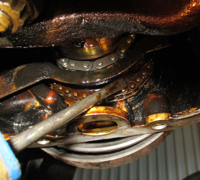

November 25, 20177 j [mention=800]patapaya[/mention] fährt meine ich einen Wagen so, bezeichnet es aber selber als Provisorium. Hoffe ich geben ihn jetzt richtig wieder.Ja, genau. Für eine große Revision, die ich mir nur am ausgebauten Motor antun würde, fehlte einfach die Zeit (und die Motivation, deswegen den ganzen Motor rauszurupfen) - aber die rasselnde Kette ließ mir keine Ruhe mehr. Weniger die Steuerkette als die Gefahr, dass eine zu lose AGW den Ölkanal durchschleift - so ein Objekt, bei dem das passiert ist, habe ich nämlich hier bei mir stehen. Also kam die Wanne (erneut) raus, wobei sich die lose AGW-Kette bestätigte: Die wurde genau an dieser Stelle durchtrennt und rausgezogen, bei selber Gelegenheit prophylaktisch KW-Lager getauscht. Mit dem Kettenspanner der AGW gibt es keine Probleme, und wo soll der Öldruck verloren gehen, wenn die AGW drinbleiben?! Letztlich beruht mein Vorgehen auf den umfangreichen Erfahrungen, die Achim damit gemacht hat. Anders als hanseat es beschreibt, ist mein B235E ohne sie aber in bestimmten Drehzahlbereichen (5. Gang 150 ... 180 km/h) schon deutlich brummiger geworden, so dass ich meine bislang bevorzugte Reisegeschwindigkeit nun nach Möglichkeit meide. Schon deshalb sehe ich es nur als Überbrückung an - nicht zuletzt aber auch, weil ich dieser Argumentation Vibrationen, die nicht sein sollen können durchaus langfristig Schäden machennicht widersprechen kann. Immerhin habe ich kürzlich erstmals eine Schraube der DI verloren...

November 26, 20177 j Autor ok, prima, danke, also so viel lose( wie auf dem Bild) , ist zu lose - ich fahre nie über 150!! es ist ein Automat, den ich gern ruhig fahre- es gibt ja nun mal Berichte, daß angeblich der Spanner über Öldruck arbeitet, wenn die Kette fehlt soll er ganz ausfahren und Öldruck verlieren-also stimmt das nicht
