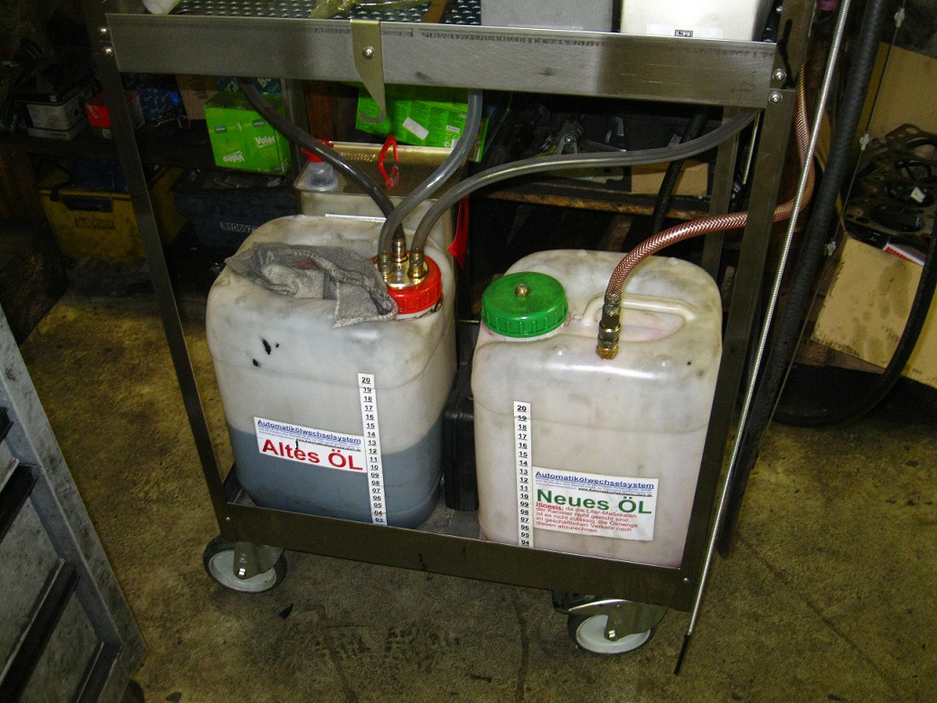

Ich habe kürzlich bei meinem 9-5 2.2 TiD Automatik bei ca. 340.000km auch eine Spülung nach Tim Eckart-Methode durchführen lassen. Der Wagen hatte ca. 90.000km zuvor schonmal eine Spülung bekommen, und dazwischen nichts.
Die Werkstatt jetzt hat 12l berechnet, und die Spülung hat sich m.E. sehr gelohnt - nach meinem Empfinden wirkt der Wagen spritziger/das Ansprechverhalten ist direkter, deutlich zu merken ist, dass er nun um einiges früher hochschaltet und dabei auch den fünften Gang viel früher nimmt (teilweise schon ab ca. 70km/h, vorher sehr strikt erst ab mind. 90km/h) sowie die Schaltrucke grad in den unteren Gängen deutlich weniger hart geworden sind.
Bezahlt habe ich knapp 290,00 Euro.
Mit der Spülung habe ich da ein beruhigteres Gefühl, dass der Dreck wirklich raus ist.
Der Wagen wurde vor mir m.E. eher ruhig gefahren, wobei auch mal im Stadtverkehr, und sonst mit vielen Langstreckenkilometern.
Ein Foto aus der Werkstatt noch:
