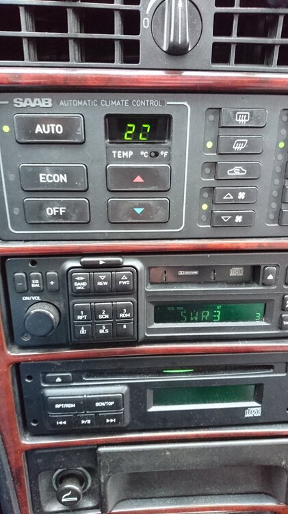

:rolleyes: auch wenn es deutlich weniger "Pixel" gibt, auch der 9k kann das...
stellte man´s 2°C kälter ein, sähe man das Problem gar nicht ;)
Da reicht auch schon ein Grad... :rolleyes: ist auch nicht permanent, taucht nur ab und zu auf... :smile:
Das ist doch kein Pixel. ;-)
...sondern ein Segment ;-)
Genau aus dem Grund steht das "Pixel" ja auch in Anführungszeichen... :rolleyes: nervt aber deswegen nicht weniger... :redface:
Wenn's nur ab und zu auftaucht tippe ich auf eine kalte Lötstelle. Die LED-Segmente gehen seltenst bis nie kaputt. Eher das Treiber-IC dafür.
Das Klima-SG hatte ich nie auseinander, ich weiss nicht wie einfach sich nachlöten dort bewerkstelligen lässt.
Yves
Yves
Da gibt es keine Lötstelle.
Das ist eine Art "Übertragungsleiter" der geklemmt ist. Evtl. hilft es an der Stelle die Schrauben etwas nachzuziehen (oder ausbauen, vorsichtig reinigen und wieder einbauen).
Ist aber Frickelei.
Ich habe auch mal eine Frage zu dem Klima Bedienteil.. Welche Tasten leuchten da normalerweise ? den bei mir leuchtet nur die mittlere Reihe ..
Dann mußt Du die anderen Lämplein wechseln ...
Von hinten aufschrauben, dann siehst Du die schon.
Das bedeutet es müsste eigl. alles lechten ?
Jou.
