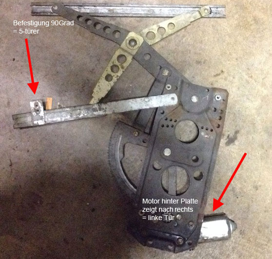

Die Scheren-Arme am Motor (siehe Bild - 5Türer) unterscheiden sich!
Die Längen sind unterschiedlich, lassen sich aber einbauen, offensichtlich!
Ich hatte eines im 3-Türer, von 5-Türer.....:eek:
.....was mir dann beim Funktionstest schimmerte - weil es funktioniert draußen aber nicht eingebaut = Falsches Bauteil! :ciao:
Dem liebe Vorbesitzer, sei dank ein kleines Rätsel :top:
Funktioniert dann aber nicht wie es soll.
Der eine Arm muss wie bereits in #4 gesagt ausgetauscht werden.
Der Antrieb ist identisch.

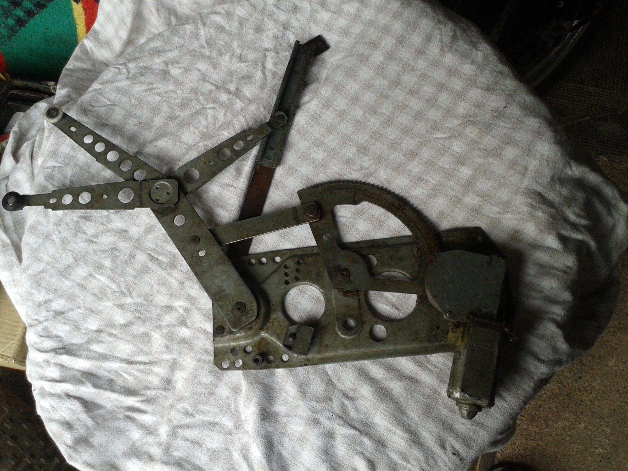

Habe derzeit auf der linken Seite nur den manuellen Antrieb - sprich keine Vergleichsmöglichkeit -
Dann solltest Du die Suche nach der richtigen Version fortsetzen.

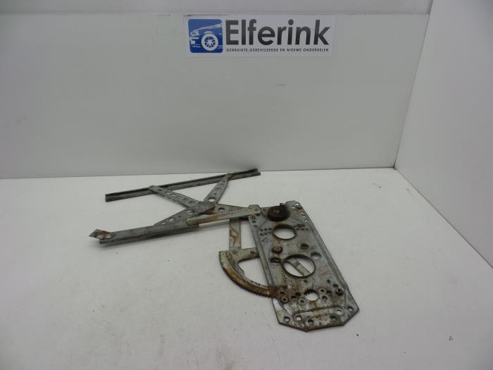

2Türer FH von Elfeink
Hier sieht die Führungsschienen Verschraubung anders aus!!! Nach unten/Nach oben schräg angepunktet!!! ...sonst sieht es Gleich aus???

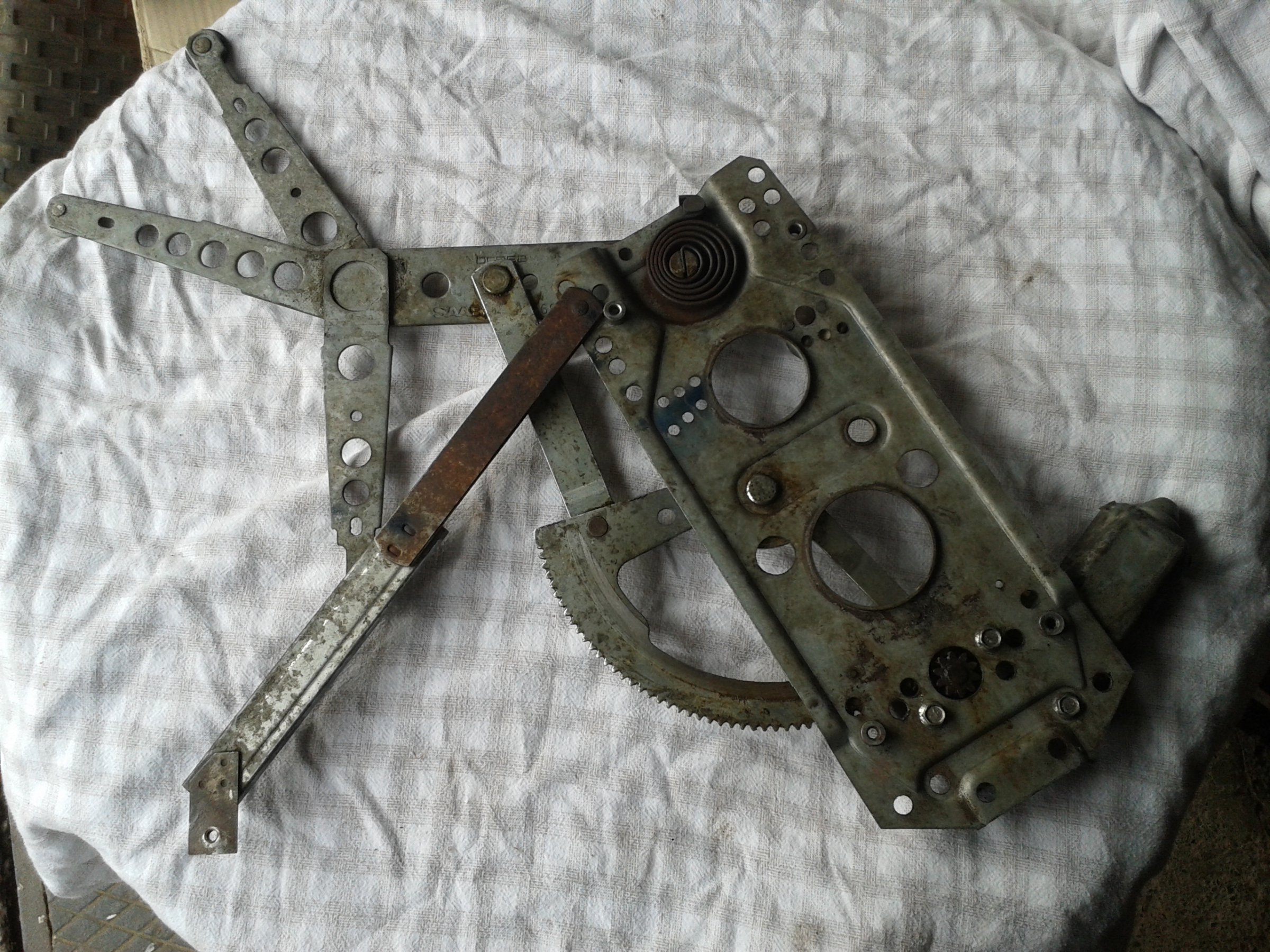

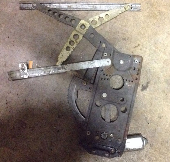

Hallo - kann einer der Anwesenden da mal kurz drauf schauen und mir sagen - insofern er das sieht - ob es sich hier um einen rechten oder linken Mechanismus handelt?!
sehe gerade, dass die Feder fehlt ... pah ... auch blöd ...
Das ist ein linker von einem 5-türer
??? fuck!! das auch noch - wora siehst du das?? wenn man das mit ein paar Wörtern überhaupt erklären kann!
