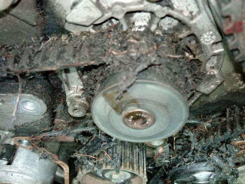

Leider ging vor ca 4 Wochen morgens auf der Autobahn der Motor plötzlich aus. Kann ja nicht so schlimm sein... immer regelmäßig gewartet - Öl imm alles ok etc.
Denkste:
Zahnriehmen defekt - hat sich völlig zwerbröselt.

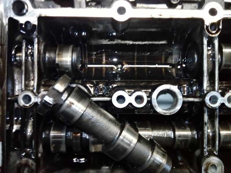

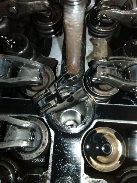

Tatsächlich habe ich ein Gutachter dabei gehabt. Der hat festgestellt, das sich die Umlenkrolle festgelaufen hat. Dabei hat sich der Zahnriehmen natürlich zerbröselt. Das hat dann eine Nockenwelle zerlegt. Gott sei dank haben die Kolben wohl nichts abbekommen - die Kipphebel haben eine "Sollbruchstelle" die schlimmeres verhindert hat.
Dank meines - wirklich entsetzten - Saab Meisters wink.gif läuft jetzt alles wieder.
Aber insgesamt habe ich jetzt Kosten von fast 3000€ (mit Gutachter) an der Backe.

Wenn ich das richtig lese, ist die Umlenkrolle festgelaufen. Da ist dann die Ursache und nicht den Zahnriemen.
Die Umlenkrolle ist aber Teil des Zahnriemenkits.
Schwierig da den Nachweis zu führen. Der Hersteller wird behaupten die Rolle wurde nicht von der Werkstatt gewechselt und die sagt, dass sie das selbstverständlich gemacht hat. Aussage gegen Aussage. Es sei denn auf der Umlenkrolle ist das Produktionsdatum eingeprägt...
Hat den Wechsel denn eine Werkstatt gemacht?
Ist denn der komplette Satz incl. Spannrolle und Wasserpumpe getauscht worden?
Wenn die Werkstatt das erledigt hat, ist die im Schadensfall Ansprechpartner.
Wenn der Satz irgendwo gekauft wurde, dann der Verkäufer.
Und wenn nur ein Riemen eingebaut wurde sieht es eh übel aus, wie kaffeesatt schon erwähnte.
