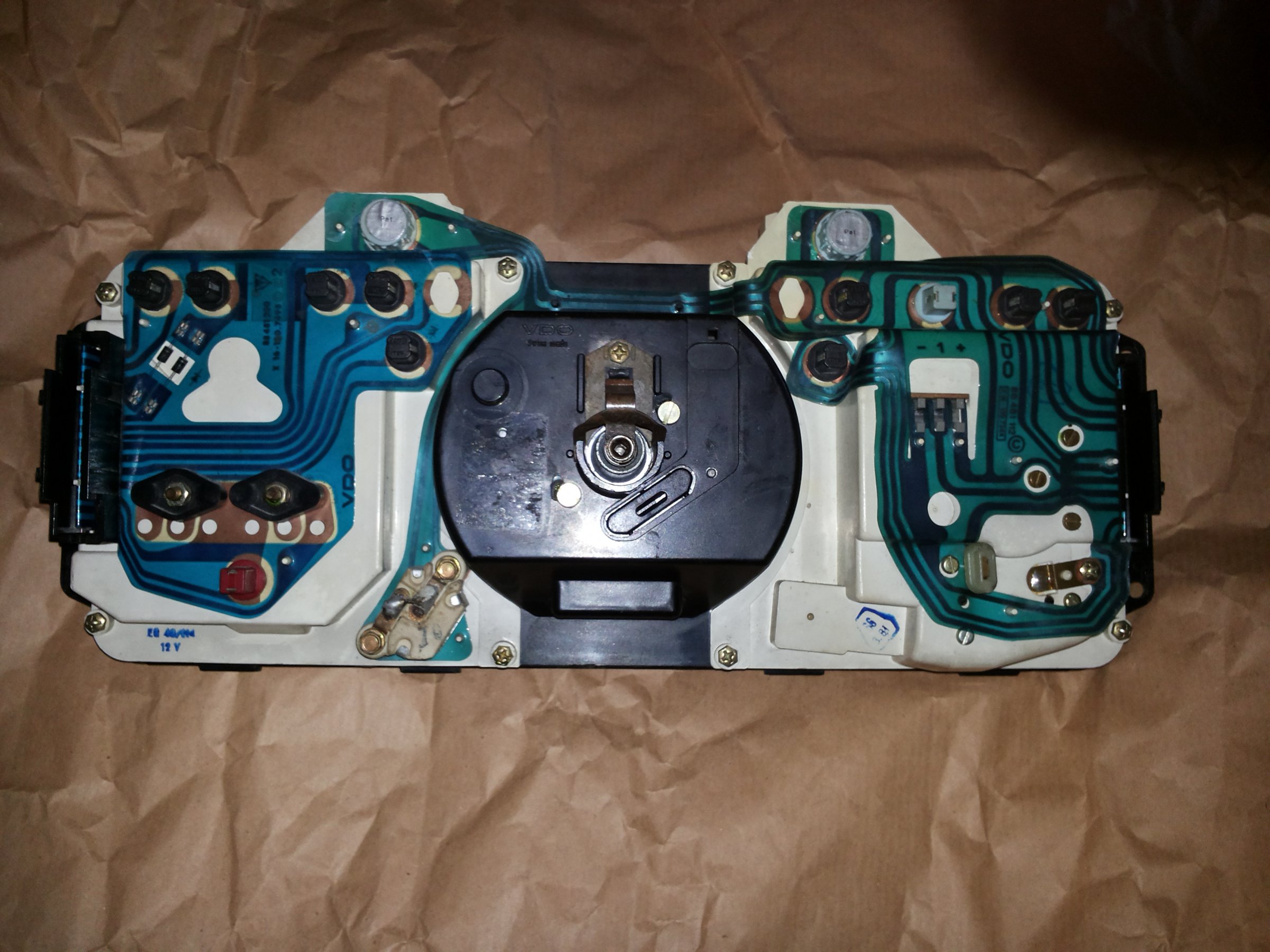

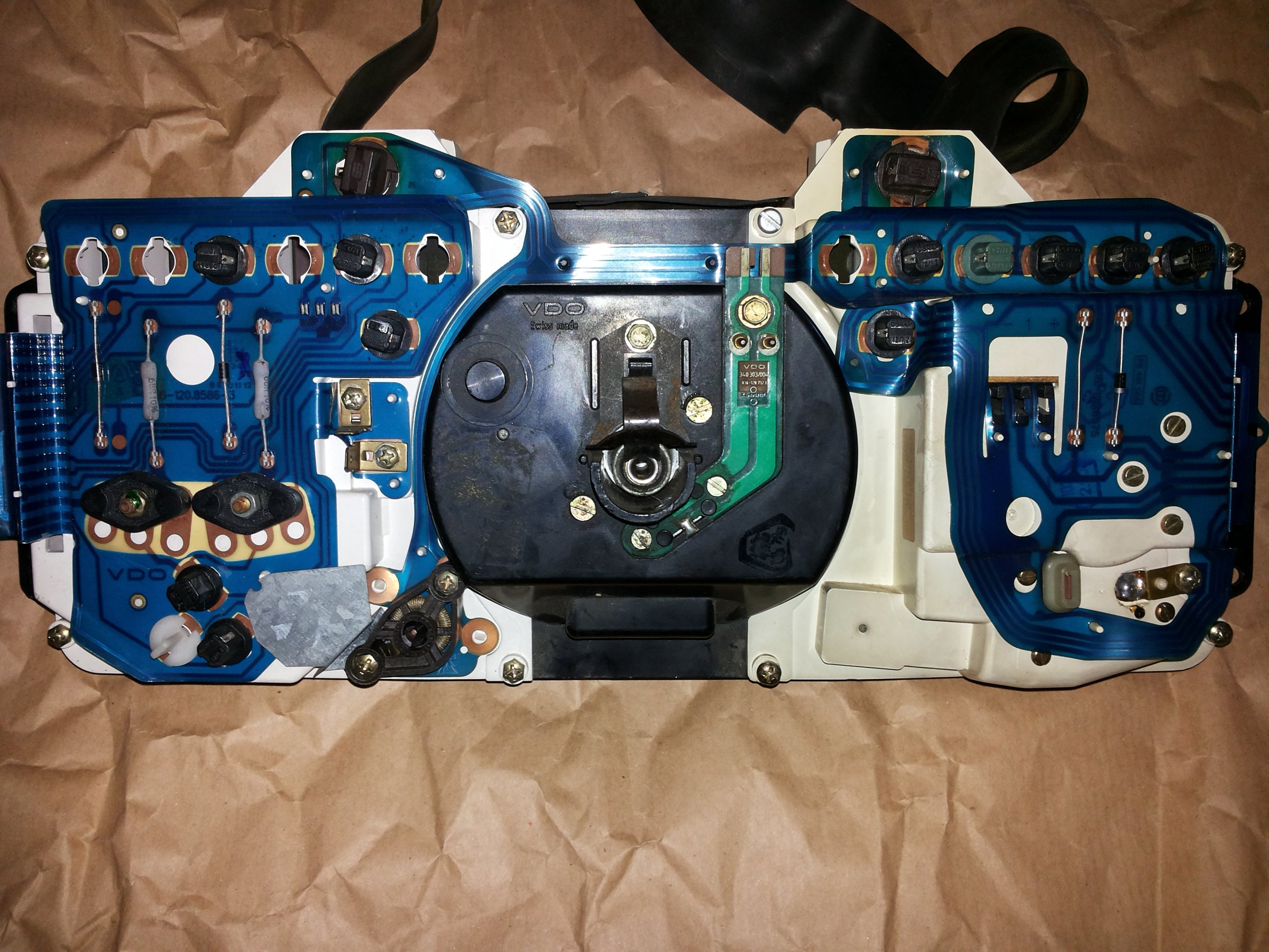

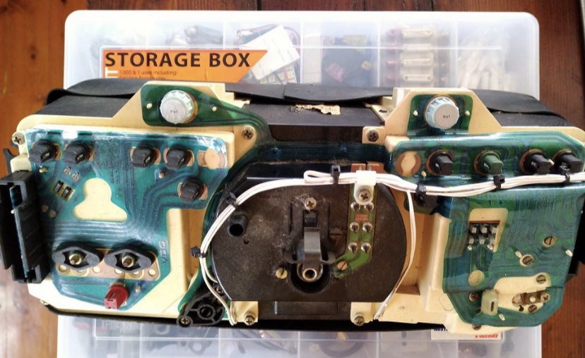

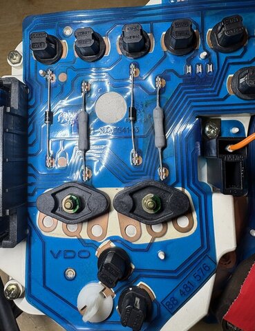

Der Tacho dürfte am einfachsten zu tauschen sein, da sich die Leiterbahn über die Jahre da wohl nicht großartig geändert. Da wohl nur späte Kombiinstrumente infrage kommen (wegen des Anschluss der Tachowelle) sind meine Fotos nicht direkt verwertbar (Kombiinstrumente für 8V Einspritzer von '81 und 89'). Aber mal als Beispiel, wie sich auch die Leiterbahnen über die Jahre verändert haben. Ich meine mich auch zu erinnnern, dass irgendwelche Kontrolllämpchen oben mal von rechts nach links getauscht wurden. Dann dürften die breiten Stecker rechts und links am kombiinstrument zwar mechanisch passen, aber elektrisch nicht mehr funktionieren.

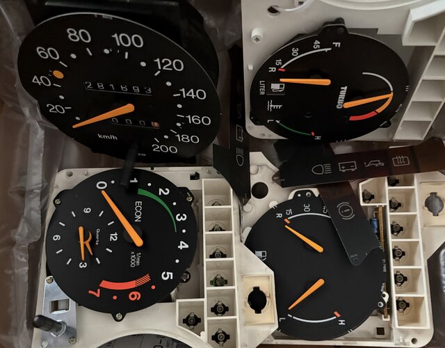

Ich wäre bei dem abgebildeten Kombiinstrument eher von einem Bauzeitraum nach 88 ausgegangen.. Der einzig lesbare Jahrgangsstempel auf den Instrumenten ist eben von 11/'89. Das Kombiinstrument hatte ich von herberto96 bekommen, der hatte aber auch schon etwas getauscht (den Tacho?). Dabei fiel mir zum ersten Mal auf, dass sich die über die Leiterfolie verlöteten Elektronikbauteile unterscheiden. Ob die Einzelinstrumente mit unterschiedlichen Leiterfolien dann noch untereinander kompatibel sind, weiß ich nicht.
Aber das zeigt, dass man bei den Kombiinstrumenten aus Schlachtungen genau hinsehen sollte. Das Austauschen der einzelnen Instrumente ist nicht sehr aufwendig, und Schlachtautos dürften in den letzten Jahren ihres "Lebens" wohl nicht mehr mit originalen Saab-Neuteilen repariert worden sein.

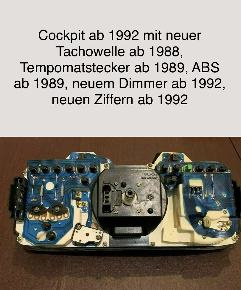

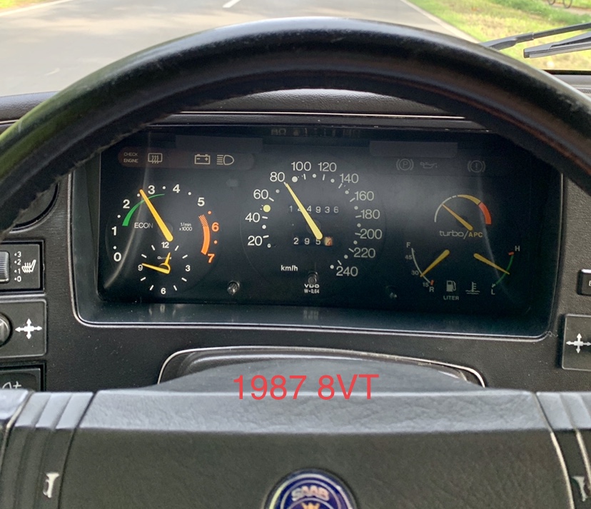

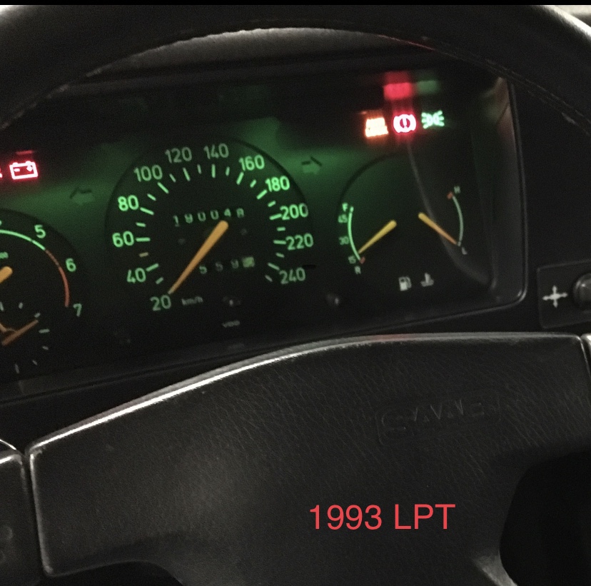

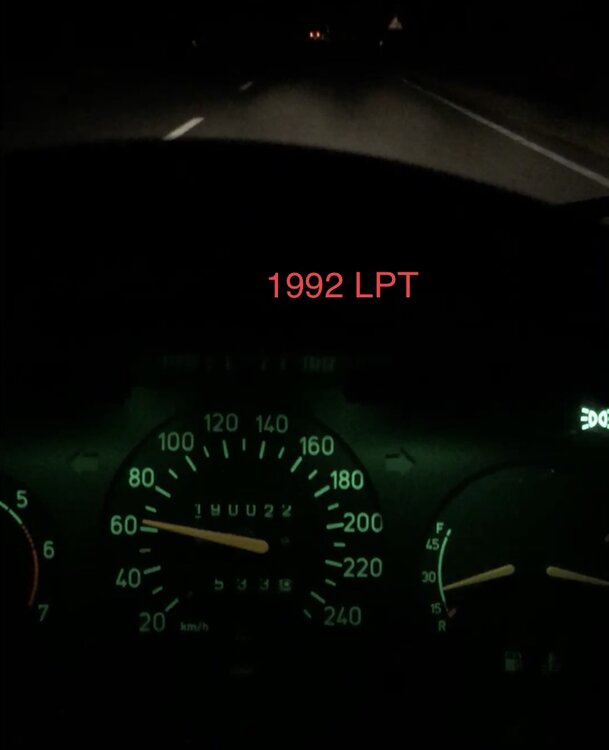

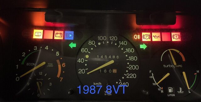

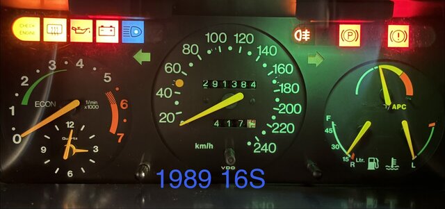

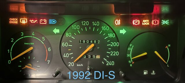

(Saab 900 Turbo-) Cockpits. Ich habe ein bisschen aufgeräumt ... und kann wie folgt zusammenfassen :
(Alte) Tachowelle mit der Metallklammer am Cockpit - bis M1988 (?)
(Alter) Tempomatanschluss mit den vielen Pins - bis M1988. Ab 1989 schwarzer, 3-poliger Stecker
ABS gab es ab M 1989 im Cockpit.
Neue Zifferblätter, neuer Dimmer - ab 1992.
Die „W“ Zahlen (z.B. W-0.64) gab es bis M1988.

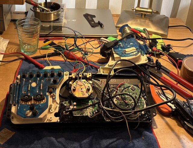

Erstaunlich : ein 1991iger RHD 16S Lucas Turbo ABS Cockpit passt NICHT elektrisch zu meinem 1992 Lucas Turbo ABS Softie !! Leiternahmen der rechten (ABS-Kontrolleuchtenseite) sind anders, obwohl die ABS Aggregate ab 1990 gleich waren (1989 ABS Sonderstatus).
Das hätte ich nicht angenommen, Schaltpläne geben es sicher her (Anstecken ging schneller als Lesen). War auf der Suche nach einem Cockpit im Fundus für den Italo-Neuaufbau.
Bitte sofortige Korrektur wenn og. Zusammenfassung fehlerhaft ist.

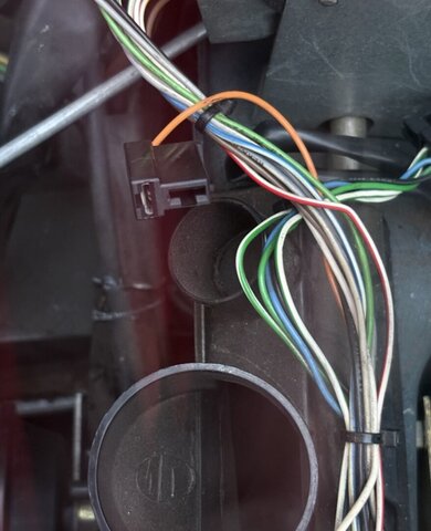

Hallo zusammen,
wie ich festgestellt habe, sind die alten Tachowellen nicht mehr so leicht zu bekommen.
Gibt es ggf eine Möglichkeit die neue Version anzupassen? Soweit ich weiß unterscheiden sie sich nur durch die Verrastung am Combi.
Wenn also jemand hierzu etwas weiß, wäre ich sehr interessiert.
