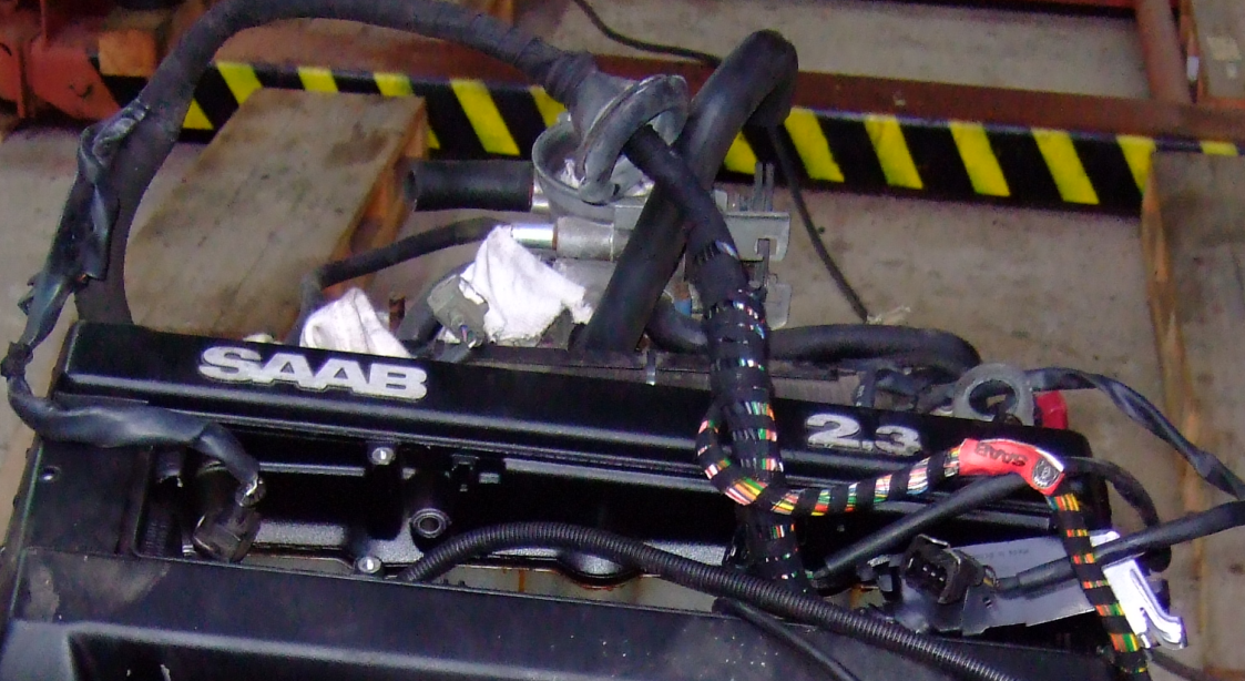

Hallo :hello: wieder vom TE,
auch wenn die WIS in Schritt 24&25 und auch Haynes und andere Quellen raten zum Kabelausbau, bin ich auf AndreMio in #4 hellhörig gewesen und habe alle ersichtliche Kabel am Motor / im Motorraum an den vorhandenen Stecker abgezogen. Der große Batzen aus dem Bereich Handschuhfach hat für mich nur mit der Einspritzung zu tun. Die anderen Kabelbäume sind am Getriebe leicht zu trennen. Also, noch ist alles gut :biggrin: bis auf einen §$&§$&!-Stecker aussen links am Getriebe. Kein menschliches Körperteil kommt dahin um das zu entriegeln asdf, ich werde versuchen die Schraube zu lösen. Hoffentlich fällt das Getriebe nicht gleich auseinander....
Bzgl. Tempomat-Steuergerät, den Seilzug zur DroKla ist leichter zu entfernen als das erwähnte Kinderspiel in #8. Damit ist die Verbindung getrennt, Motor kann weg aber der Ausgangsstecker am Steuergerät selber ist etwas empfindlich und, vor allem wenn der Motor nach oben rausgeht, sehr wahrscheinlich ein Opfer des Geschehens. Deswegen werden anderen sagen lieber ausbauen anstatt ersetzen.

Motronic/Trionic und der restliche ist doch alles noch im Innenraum, da sehe ich noch nicht den Sinn das Ganze wie in #8 / WIS usw. beschrieben rauszunudeln. Die Trennung schaffte ich so wie aufm Bild hier, die ganze Stecker zu den ECUs sitzen entspannt auf ihren Plätzen.

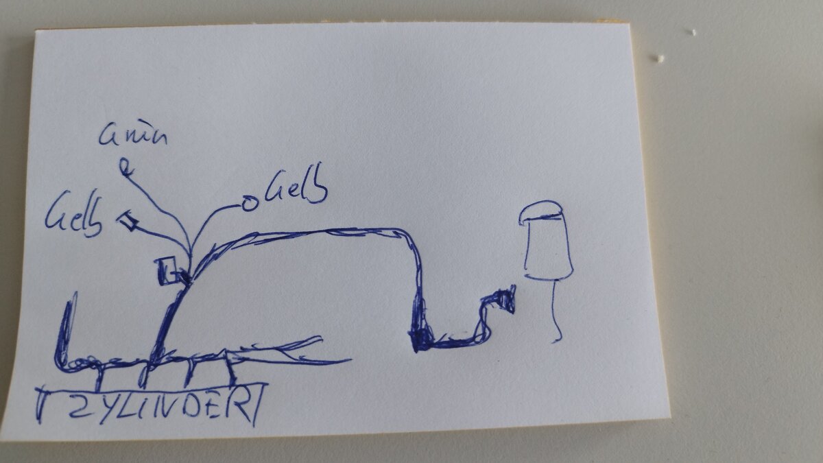

Und nach unten geht vom Kabelbaum nach unten ein "Strang mit 3 kleinen Kabeln, ein Grünes, und zwei Gelbe. Da ich dort unten nichts fotografieren konnte, die Frage an Euch, welches KABEL MUSS WO HIN? Das grüne passt, das eine Gelbe, mit dem Flachstecker darüber auch ...nur könnte das zweite gelbe Kabel mit den Start/Einspritzproblemen zu tun haben ? Bei dessen Position bin ich mir nicht ganz sicher, ob diese jetzt so passt. Könnte diese Kabel hier(roter Pfeil im Bild) sein? Wo genau muss das festgeschraubt werden. Bitte um Hilfe. Danke euch ... für jeden Hinweis.

Hallo Patapaya, schön dass du mir helfen wirst ;) .... diese 3 Einzelkabel Kabel gehen mit dem Kabelstrang unter den Luftansaugstutzen ab. ein Grünes mit Öse (8er Mutter) + éin gelbes mit Kabelschuh und das 2. , gesuchte Gelbe mit Ringkabelschuh ...zusammen mit einem "Mehrpol."- Stecker direkt am Anlasser vorbei ..... wo genau gehört das mit dem Ringkabelschuh hin? Oder hast du eine Idee was noch dazu führen kann, das er keinen Muxer macht, ich meine alles geht, nur Anspringen tut er nicht. weil kein Benzin ankommt ? so denke ich ... Wie kann ich prüfen ob Benzin am Motor ankommt?

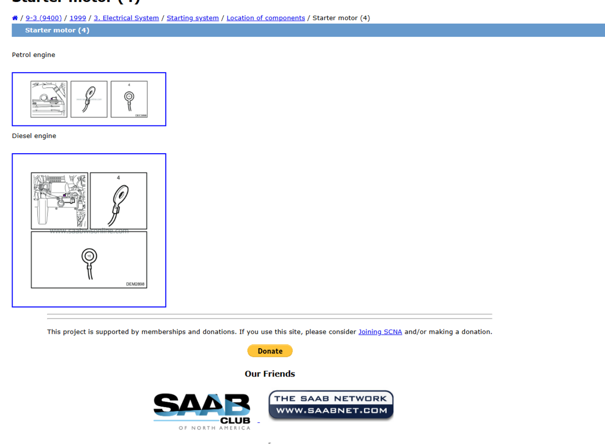

Gelbes Kabel mit Öse müsste der Anlasser sein. https://saabwisonline.com/9-3-9400/1999/3-electrical-system/starting-system/wiring-diagram/starting-system-with-immobilizer

ist kein Turbo, da Fote ist nicht von meinem Saab ... nur "geliehen ..." das weiterführende Kabel..... (Ein Kabel geht noch zur Fahrerseite unter den Servo-Behälter an die Zündspule, dieses nicht angeschlossen bereitet z.B. solch Problem) geht unten unter den Kühlwasser-Behälter zum einstecken , da kann ich gerne Nachmittag ein Bilder machen ... gerne dann auch von den Kabeln die, meiner Meinung nach Richtig platziert sind...nur bei dem Einen Gelben mit der 10er Mutter als Befestigung an einem Gewinde ..da .. . bin ich eben nicht sicher ...

Hallo Flemming, danke für deine Hilfe....du meist dann Punkt 4? siehe Bild

ist kein Kunstwerk aber so ....der Blick von "vorne" nach "unten"
