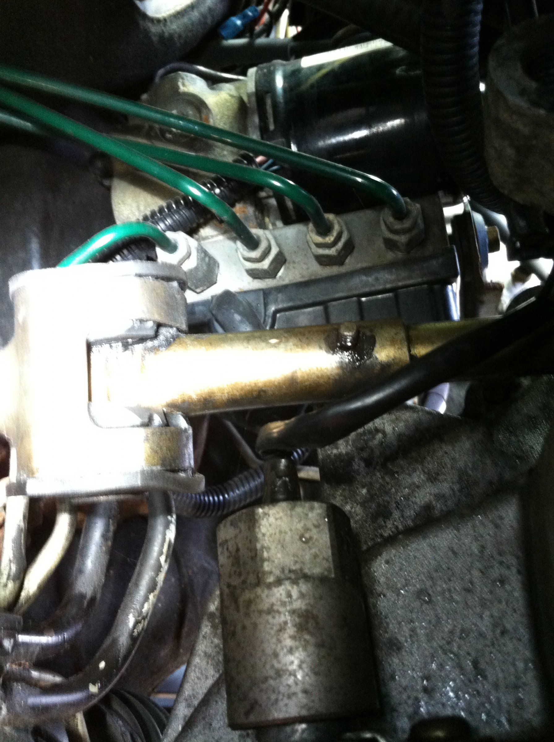

Steh gerade auf dem Schlauch...

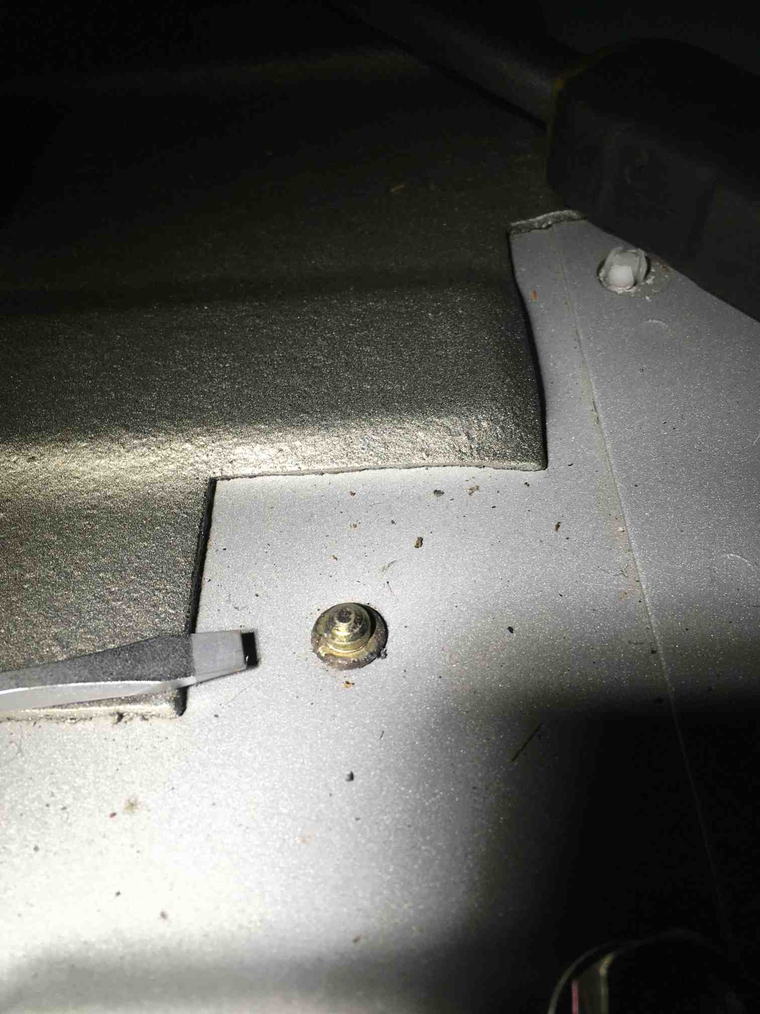

Wo trennt man das Ausgleichsteil zum Schaltgestänge..? An der Verbindung an der Spritzwand, oder an dem Minischräubchen zum Motor hin? Das kleine Ding will aber auch mit Klopfen nicht raus und ich trau mich gerade nicht richtig draufzuhauen.
image.thumb.jpg.63d2d33b4cfd97ad29dde77639f5241c.jpg image.thumb.jpg.2652d59a21b8efbdd5967e4e5b4413ac.jpg
Nachtrag: O.k. Der kleine Bolzen geht dann doch raus...

Ähem, was meinst Du..:confused:
Der Stift kann ziemlich widerwillig sein

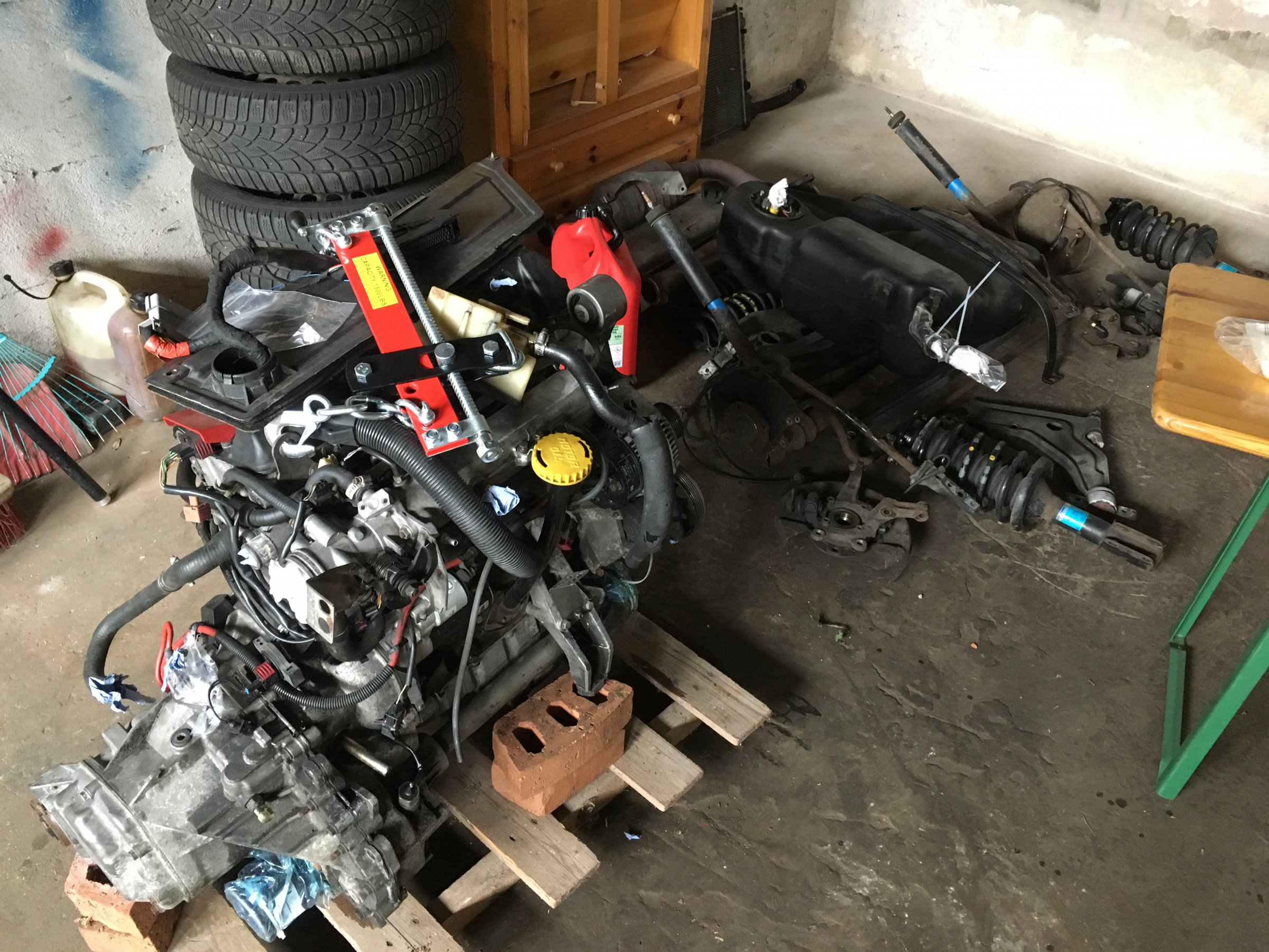

Nach etwas längerer Pause ging es am Samstag einen Schritt voran: Der Motor ist außen und der Teilevorrat ist um einen großen Brocken gewachsen:
IMG_0888.thumb.JPG.5801d33c8470c89fae8632e6e0cf2324.JPG IMG_0895.thumb.JPG.f61878f1233b94f4d40038b0328a5189.JPG

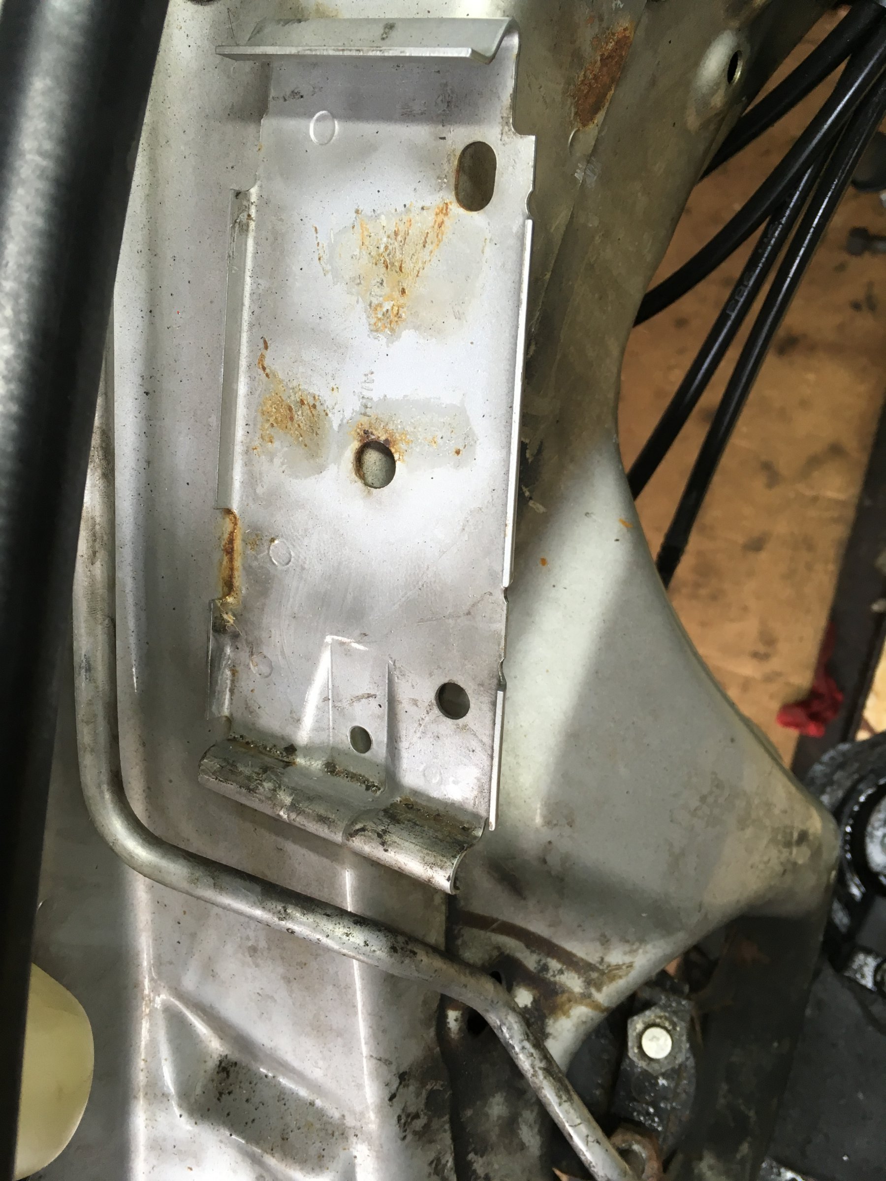

Die rechte Stütze an dem Rahmen sieht etwas komisch aus. Gehört das so, oder ist das etwas angerottet..? falls jemand Ersatz zu bieten hat... nur zu.
Der Halter für den Kühlflüssigkeitsbehälter ist auch etwas in Mitleidenschaft gezogen:
IMG_0891.thumb.JPG.90cd099a2ce34bb84cfd08cc77c96762.JPG IMG_0894.thumb.JPG.186e23fe1430ecf5519b1572a8010f99.JPG

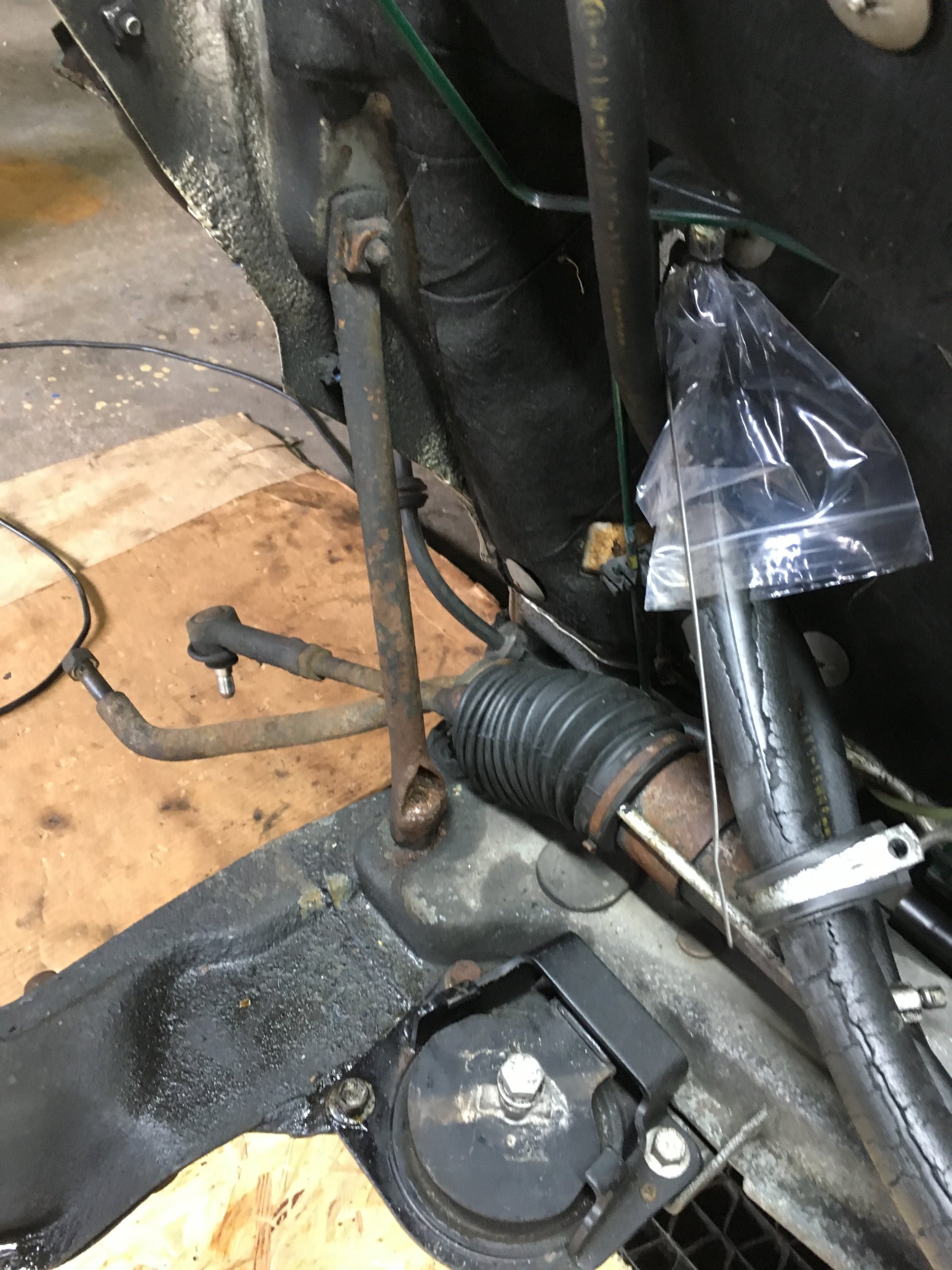

ich hab die Tage etwas weiter zerlegt und muß mich jetzt so langsam doch dem Thema der Entrostung stellen
IMG_1097_k.thumb.jpg.abf436bb2e94238e6283581e2f2436d7.jpg IMG_1107_k.thumb.jpg.148aa6936f7bdfa93463cc6745ef1244.jpg
geht aber alles in allem recht langsam voran...

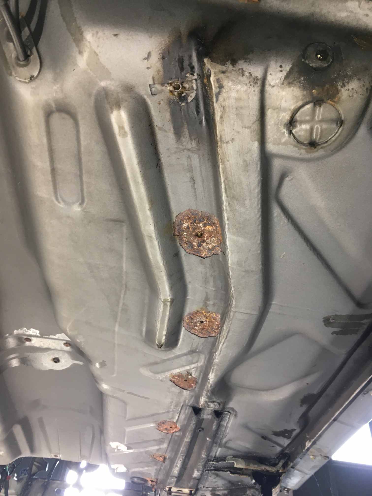

und schon ist Oktober, aber heute ging es etwas weiter...
- die Brems- und Benzinleitungen sind außen. Die Aufnahmen für die Halterungen sind aber alle elendig verrostet. Zwei der Löcher sind auch etwas "ausgefranst". man könnte das auch als Durchrostung bezeichnen. Lediglich eine der Bohrungen am Unterboden hat es ohne Rostbefall überstanden...

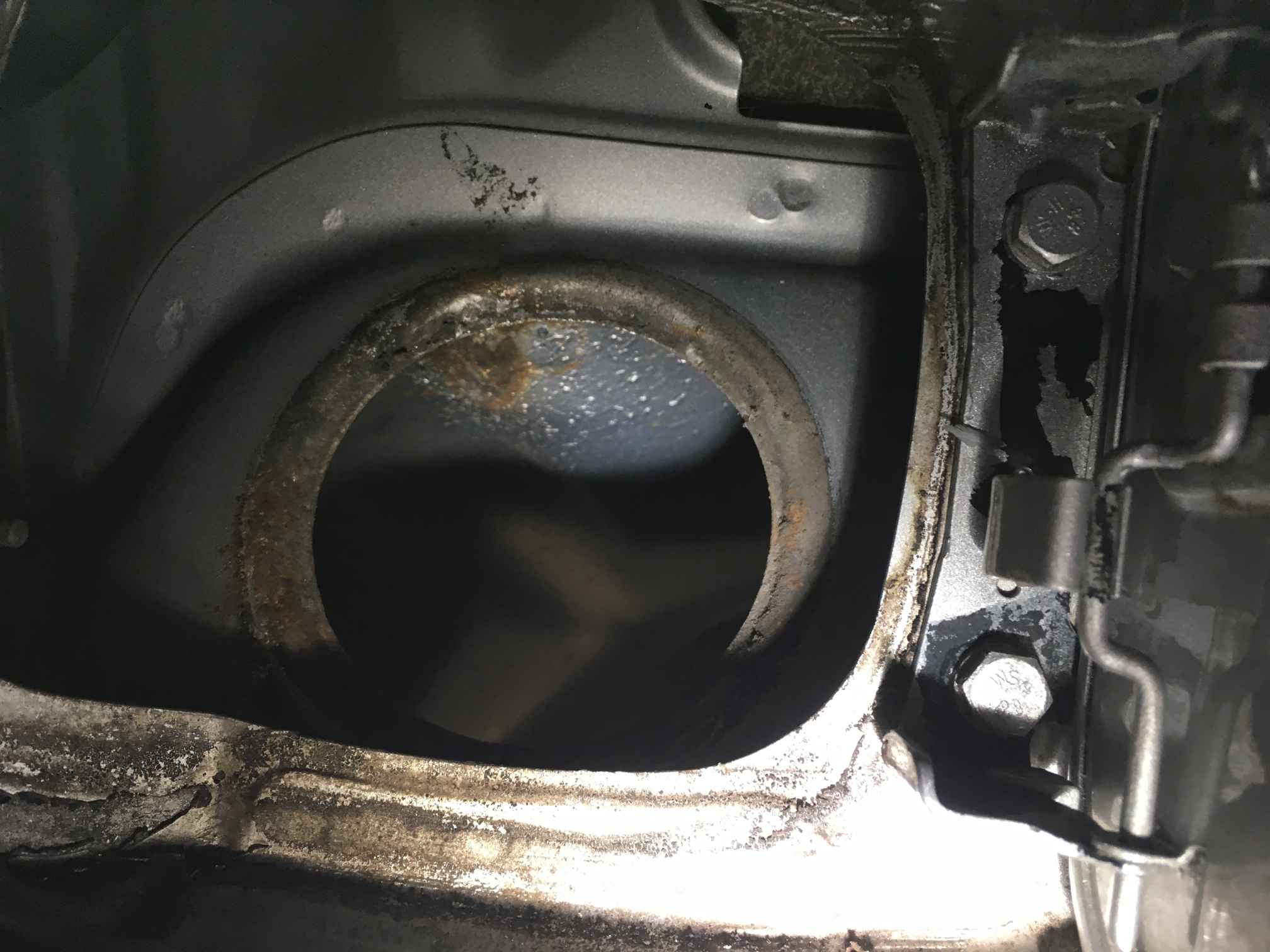

- auch der Tankstutzen kam raus

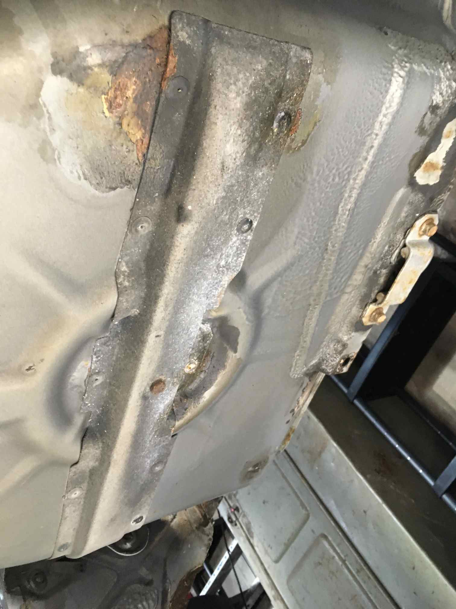

- morgen soll das Hitzeschutzblech über dem Auspufftopf noch raus

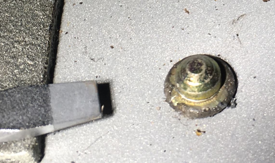

- ebenso der Halter für den Benzinfilter. Hat da noch jemand den ultimativen Tip wie man den Niet oder was immer das ist herausbekommt..?
IMG_3010_k.thumb.jpg.9d7ce0ca707c23deda434a3477f04b16.jpgIMG_3010_k3.thumb.jpg.544b8a3a40635554d156bf07f3d7533c.jpg
- und noch die Verstärkung unter der Reserveradmulde. Ich hätte jetzt den Bohrer an den Nieten angesetzt. Weiß wer was besseres..?

Die Gewindestifte für die Bremsleitungshalterungen gibt es auch im Motorraum. Da sind die Dämmmatten an der Spritzwand mit befestigt. Die habe ich bei mir gerade abgenommen und da sieht es auch nicht besser aus. Alle stark angerostet und bei einem ist schon ein Loch im Blech. Was hast du vor, wenn ein Stift ersetzt werden muss?
Der Halter für den Benzinfilter ist eigentlich mit einem Gewindestift - M10 glaube ich - und einer Poppniete am Boden befestigt. Auf deinem Foto sieht das anders aus, bzw. scheint etwas anderes zu sein als der Filterhalter. Ich hab die Niete ausgebohrt und die Mutter im Innenraum abgeschraubt. Dann bekommt man den Halter ab. Und die Verstärkung unter der Reserveradmulde würde ich abnehmen , bzw. die Nieten ausbohren. Die bekam man letztes Jahr noch original unter 8235178. Wobei ich da welche aus Edelstahl einsetzen würde, falls dir die originalen schwarzen Köpfe nicht so wichtig sind. Gleiches hab ich bei meinem Hitzeschutzschild zwischen Auspuff und Tank gemacht, also Edelstahlnieten statt der originalen.

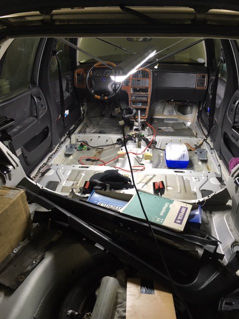

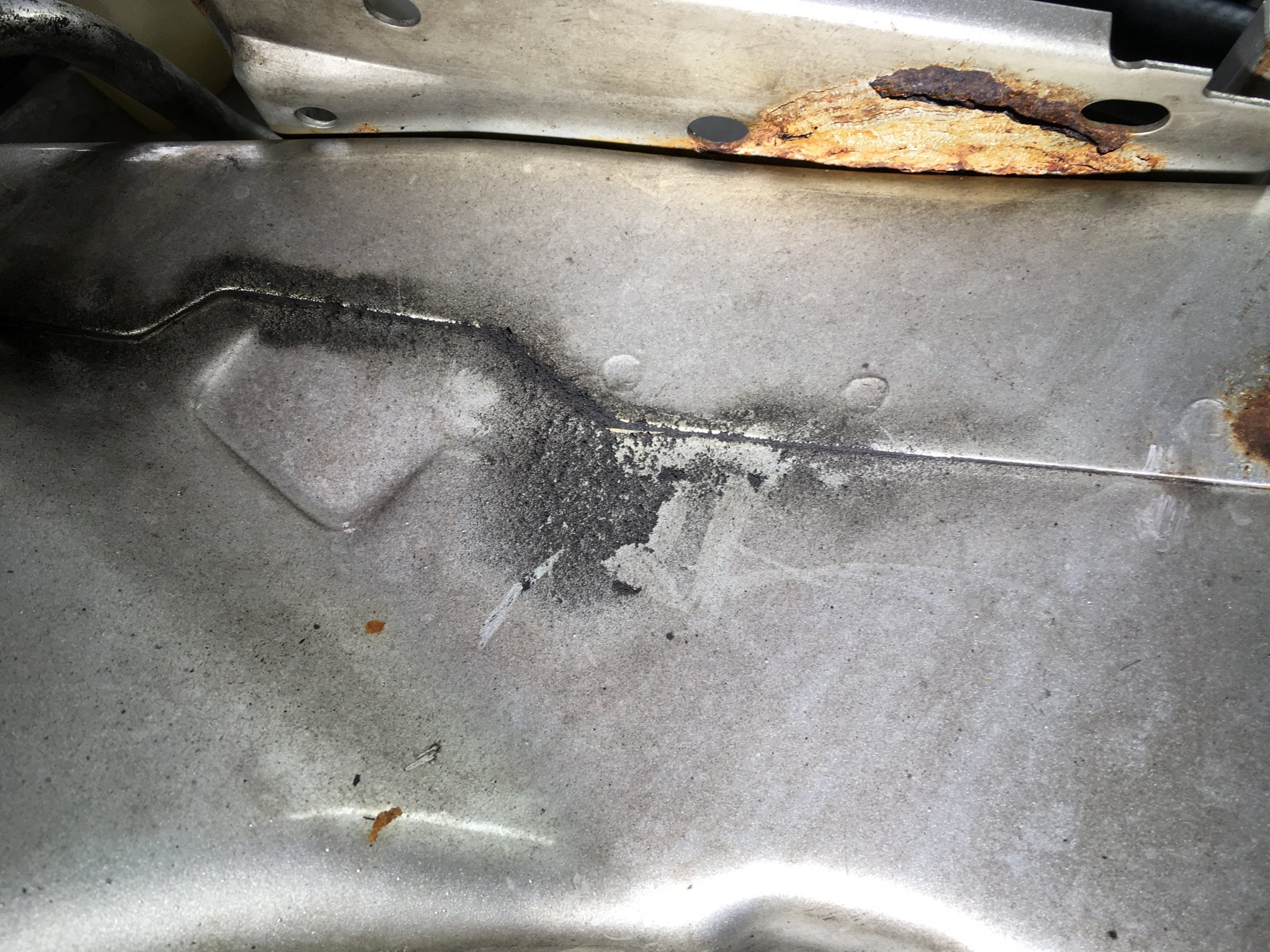

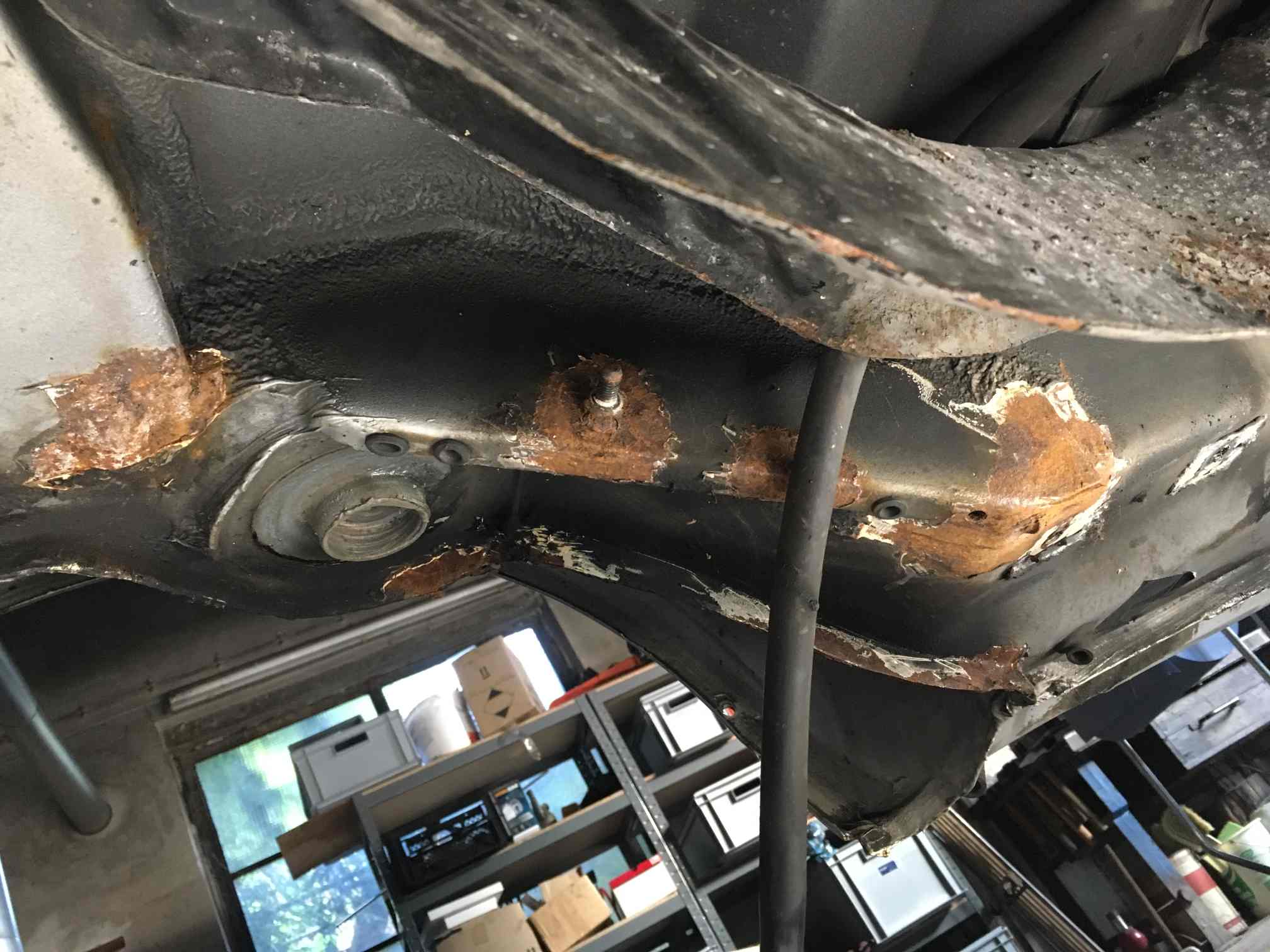

Nachdem es unter den Bremsleitungen nicht so rosig aussah, hab ich mal das Licht in den Innenraum gepackt und da den Boden freigeräumt:

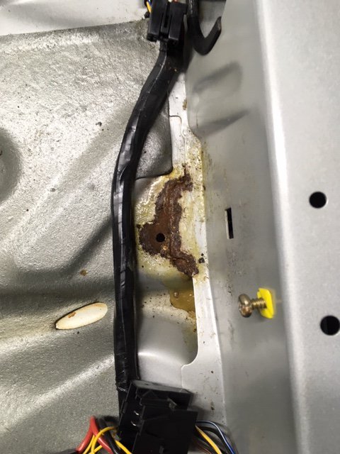

am übelsten ist es unter der rechten vorderen Sitztraverse

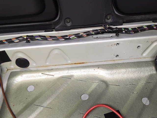

Die übrigen Löcher für die Bremsleitungshalterungen sehen oben wie unten aus... Noch leichter Ansatz ist an dem Blechübergang zu den Seitenschwellern erkennbar

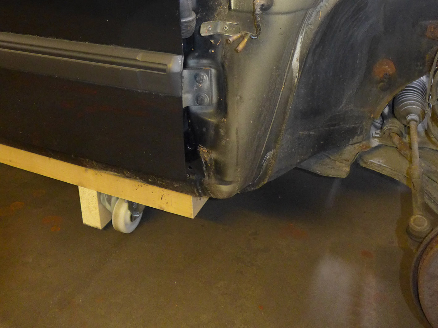

Ich bin gerade am Revidieren meines weiteren Planes. Ursprünglich wollte ich den Unterboden vor Ort in der Garage trockeneisstrahlen lassen, mit der Zopfbürste entrosten und dann lackieren. Ich fürchte aber da müssen auch ein paar Bleche mit gemacht werden. Da ich das nicht selber kann und nicht noch ein Jahr aufwenden will, um bei meinem Zeitbudget das evtl. selbst zu können würde ich die Karose gerne zu einer Werkstatt transportieren die das macht.
Wie bekomme ich jetzt einen Transportrahmen mit Rollen zusammen, so daß ich die Karosse von den Böcken nehmen kann, und auf dem Rahmen auf einen Autohänger ziehen kann für den Transport zur Werkstatt ca. 10 km weiter... Hat da jemand evtl. sowas gerade vorhanden und nicht in Benutzung, oder ein paar Hinweise wie man das einfachst erstellen könnte..?
und zur Vollständigkeit: das Hitzeblech und die Versteifung unter der Reserveradmulde sind auch raus. Die Nieten der Versteifung konnte man ganz gut von unten aufbohren. Beim Hitzschutzblech ist mir mehrmals der Bohrer von unten schräg gelaufen, so daß die Nieten nicht wollten... Ich hab dan die Köpfe von oben mit einer etwas breiteren Trennscheibe abgetragen, so daß diese mit einem leichtne Körnerschlag von oben rausgingen...

Meiner steht gerade auf einem Gestell aus Kantholz mit Bockrollen drunter. Wenn du so was baust und die Rollen in Fahrtrichtung anschraubst könnte es gehen. Nimm Rollen mit 400 kg Tragfähigkeit oder mehr. Ein Problem könnten die kleinen Rollen sein, wenn dein Autoanhänger eine steile Rampe hat, weil dir dann das Ende vom Saab aufsetzen könnte. Und die Frage ist wie du so was drunter bekommst. Deine Böcke stehen ja wohl unter den Wagenheberaufnahmen? Hinten kannst du zentral unter der Reserveradmulde anheben. Vorne könntest du ein Kantholz unter die beiden Enden von den Längsträgern legen, da wo sonst der Rahmen für den Motor drunter geschraubt ist. Dann kannst du ihn vorne anheben und die beiden Böcke unter den Enden deines Kantholzes unterstellen. Dann hinten anheben und du kannst den Rahmen unterschieben. So ähnlich hab ich den Rahmen unter meinen bekommen.

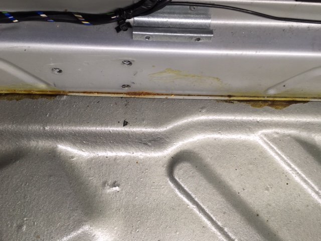

[ATTACH]167561[/ATTACH][ATTACH]167561[/ATTACH]

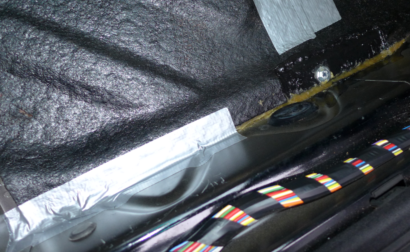

Sichtbaren Rostansatz zwischen Boden und Seitenschweller hatte ich auch. Ich denke das der Rost im gesamten Spalt zwischen den Blechen sitzt. Meine Theorie: Wenn der Spalt von beiden Seiten mit Fett abgedeckt ist, dann wandert das Fett in den Spalt und verzögert den weiteren Rost. Das ist eigentlich das Prinzip der ganzen Fettbehandlungen. Ich hab bei mir auf den Spalt also Fett draufgegeben. Dann im Innenraum mit Gewebeband von der teuren Firma Tes.... überklebt. Das ganze ist seit 5 Jahren drin und zumindest hab ich noch keinen Fettfleck auf dem Teppich. Der Schweller hat von innen noch eine Fettbehandlung bekommen, also Fett auf beiden Seiten des Spalts. Wir es unter dem Tes... aussieht werd ich nächstes Jahr mal ansehen.
