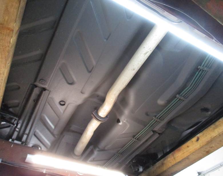

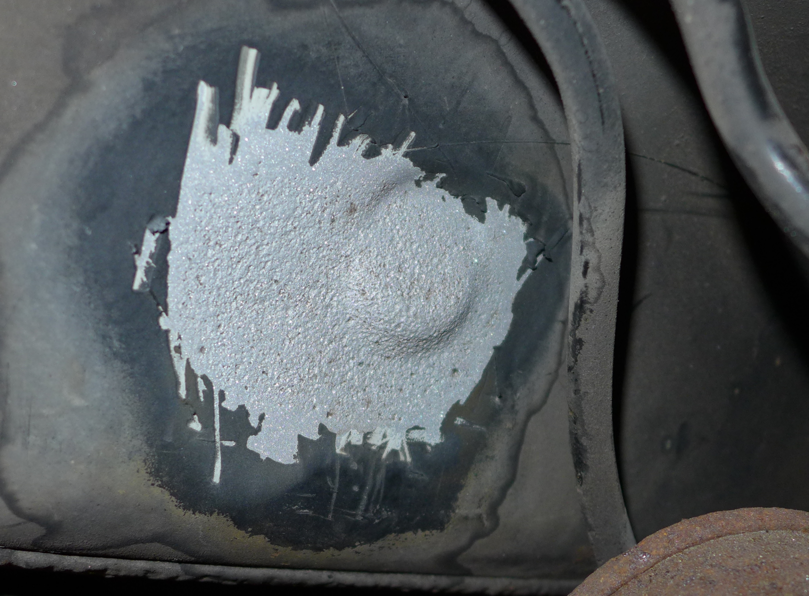

Ich würde nicht mit Flex oder anderen Schleifmittel arbeiten, die gesundes Blech abtragen. An vielen Roststellen wirst du ziemlich tiefen Porenrost finden. Da müsstest du das ganze gesunde Blech drumherum wegschleifen bis du auch den Rost am Porengrund erreichst. Auf dem Foto siehst du wie tief die Poren sein können. Besser ist Sandstrahlen. Damit nimmst du nur Rost und losen U-Schutz weg. Mit einem feinen Strahlmittel kommst du bis tief in die Poren. Ich hab eine Strahlpistole mit Auffangsack genommen und mit Gummiaufsätzen auf der Düse. Dann geht das ganze relativ staubfrei. Dazu einen 25 kg Sack Asiliko... Stahlmittel in 0,2 - 0,5mm Körnung. Gibt es beides sehr günstig auf Ihbäh. Die Strahlpistolen sind alle gleich und was anderes als Asiliko... würd ich nicht nehmen wegen der Gesundheitsgefahr bei Billigzeugs. Und dann nur die rostigen Stellen strahlen, an den gesunden würde ich nichts machen. U-Schutz vorher mit Zopfbürste abtragen, geht mit Strahlen nicht weg. Auf die porigen Stellen würd ich dann mehrschichtig was auftragen, was für Untergrund mit Restrost zugelassen ist, weil auch was sauber aussieht nie ganz sauber sein wird. Brantho Korux 3in1 zum Beispiel. Ist von der Bahn genau dafür zugelassen. Ist nur eine Meinung. Kann man auch anders machen.

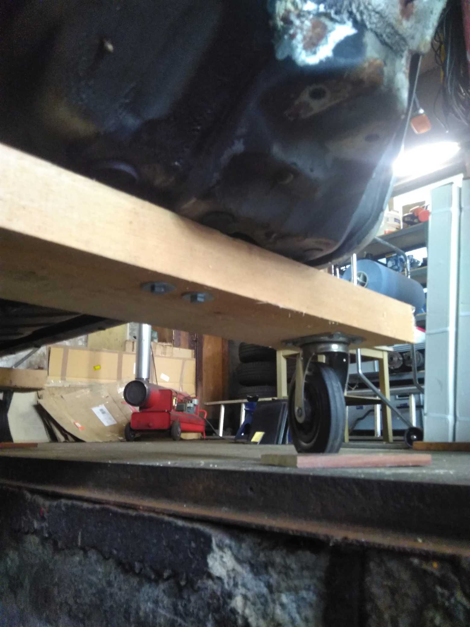

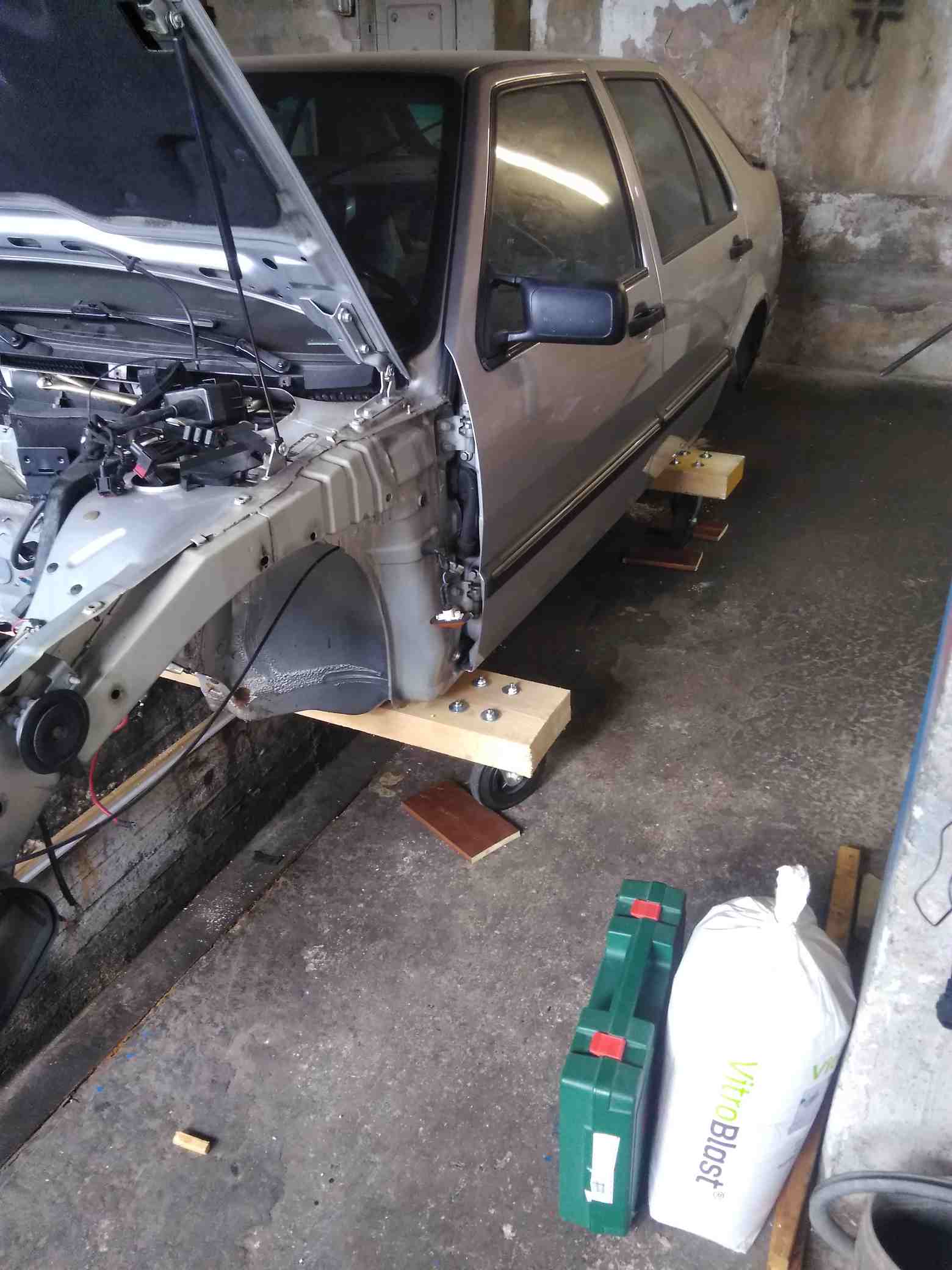

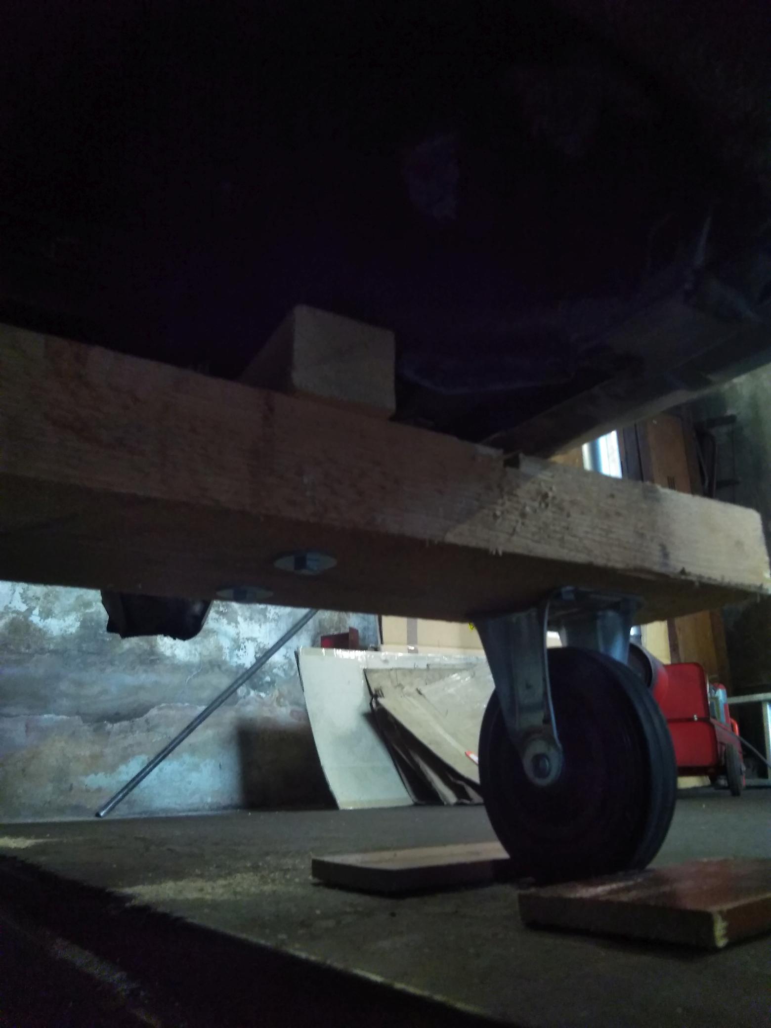

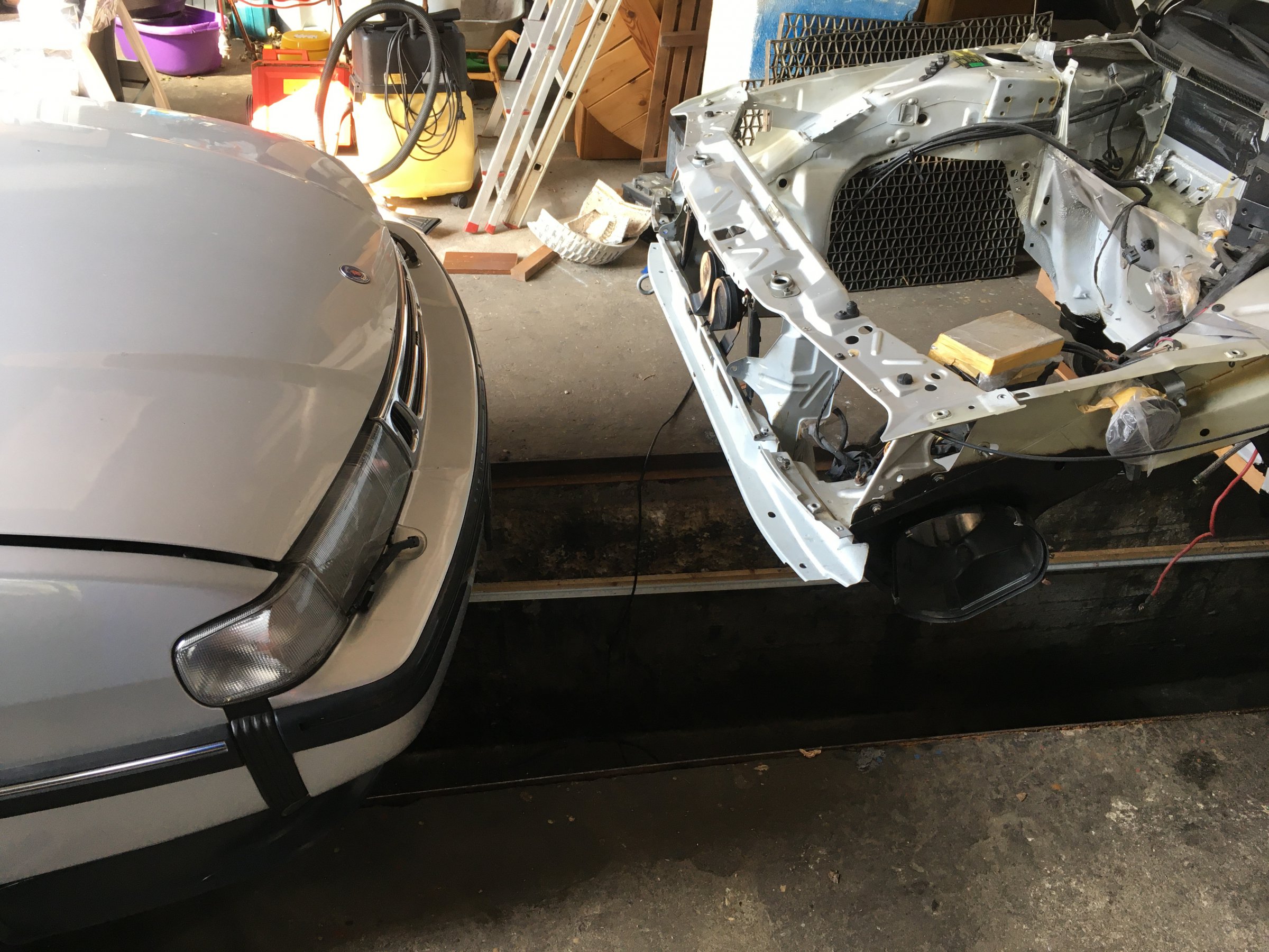

Der Zimmermann in der Garage nebendran hat das in seinem Kompetenzfeld gelöst. Die Rollen hatte mein Onkel noch über. Eine Belastung steht auf den Rollen nicht drauf. Aber der erste Standversuch war erfolgreich...
IMG_20191023_162256_k.thumb.jpg.09d29e0e7bd5f66c3e7dfa93ebcb1852.jpg IMG_20191023_162352_k.thumb.jpg.4897babb4bf6468eff1ef5725a1a8bba.jpg IMG_20191023_162411_k.thumb.jpg.73b77e8167d8d57eb11c3958cdbd11ef.jpg

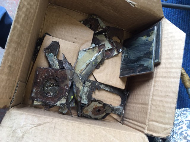

Das hat sich so nicht ganz durchhalten lassen...
[ATTACH]177513[/ATTACH]
Wagenheberaufnahmen? :rolleyes:
Gute Frage... Waren schon ziemliche Rostklumpen. Muß ich den Meister mal fragen... Der Wagen steht nicht in der Nähe...
