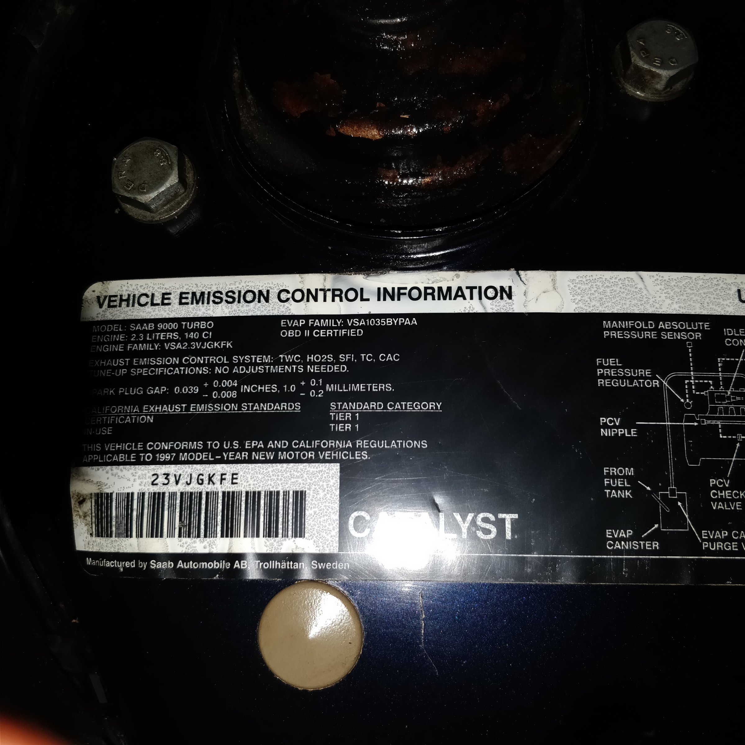

Nein und "OBDII könne das Fahrzeug nicht sein" das kam 2000 bei einigen Fahrzeugen und erst 2002.... blabla.
War nur auf die Bemerkung nach bestandener AU, dass ich vom Bestehen dieser ausgegangen war, sonst hätte das Auto "gemeckert"
Nein, auch der Fingerzeig hierauf OBD.thumb.jpg.789cc7bc0b2c0101f1a1b7fdab7255bb.jpg : "hat es 97 nicht gegeben!"
Im April ist Grisu dran :-), schau ich mal. Freu!
Nein, auch der Fingerzeig hierauf [ATTACH]139859[/ATTACH] : "hat es 97 nicht gegeben!"
Ja, auf dem alten Kontinent war das halt so. Und der Kerl meint dann eben, was er nicht kenne, gab es nicht. Solche Leute trifft man überall immer wieder. Leider.
