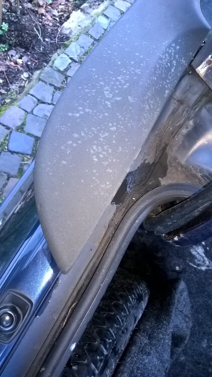

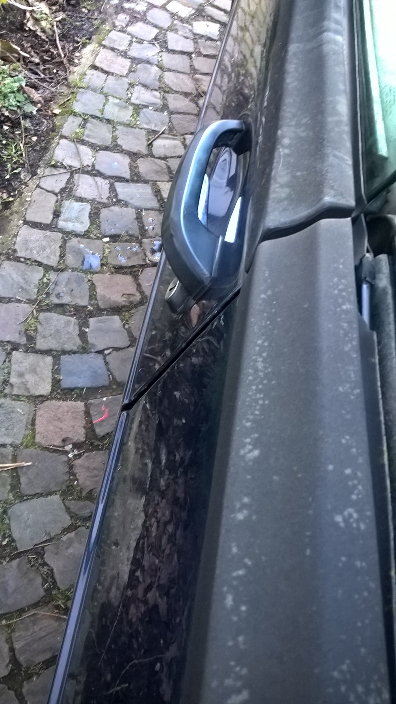

an dem Gummi des Spoiler und Türengummi sind durch die Umwelteinflüsse Flecken entstanden.
Siehe Bilder!
Wer weiss wie ich diese entfernen kann und das Material aufhübsche.
Dann hatte ich noch gerne gewusst, ab wann die Tür Gummis so breit wurden. Meiner ist MY 92 900S
Danke für die Hilfe

Also, wenn Du hier suchst, dann findest Du alles mögliche, von Schuhcreme über bestimmte Lacke bis hin zu irgendwelchen Färbeprodukten.
Die eine Seite ist die Farbe, aber es geht bei den Spoilern noch um die Geschmeidigkeit und Oberflächenstruktur. Zum einen wird immer wieder empfohlen, dazu Glyzerin z.B. aus der Apotheke zu nehmen. In der Tat nehme ich das auch seit ich die alten Saabs fahre. Ich meine schon, dass das dem Material gut tut. Zumindest sehe ich keine negativen Veränderungen. Bei der Farbe wirst Du nicht umhin kommen selbst ein wenig zu probieren. Ich persönlich nehme da ein- maximal 2-mal im Jahr die Lederfarbe, bei mir in Buffallo, weil ich den Spoiler sowieso nicht so ganz tiefschwarz haben möchte. Solltest Du die Flecken nicht ganz weg bekommen, dann musst Du evtl. vorher mit sehr feinem Schmirgelpapier nachhelfen. Die Oberfläche des Materials sollte bei der Nachbehandlung nicht versiegelt werden.
Tür Gummis? Meinst finden Kragen/Spoiler?
Ab MY 1992 gab es ein Facelift und da wurde aus dem 3- teilen der 5-teilige Spoiler der bis vorne zum Seitenspiegel geht. Der Spoiler auf dem Kofferraum wurde auch breiter.

Der (bei Dir defekte) Scheibengummi hat nichts mit den Spoilern zu tun. Die Scheibengummis blieben unverändert. Und der Spoiler wurde zum MY '92 auf der Heckklappe wesentlich tiefer, und die seitlichen Enden gleichzeitig über die Tüen bis zu den Seitenspiegeln gezogen.
Die Unterschiede kannst Du hier, denke ich, recht gut sehen:

Stoßstangenschwarz eignet sich gut zum Färben. Zum Pflegen geht neben Ballistol auch Reifenglanz gut (auf einen Lappen sprühen und einmassieren). Schuhcreme und Lederpflege würde ich auf keinen Fall verwenden da es sich ja um Kunststoff handelt.
Also ich kann nichts negatives über die Schuhcreme sagen. Ich habe die so genannte Bundeswehr-Schuhcreme in schwarz mit einem Lappen aufgetragen. Dies hält sogar 3-4 Jahre. Sie lässt sich schön verarbeiten und lässt den Spoiler wieder schön elegant erscheinen.
Die Heckspoiler CV wie CC werden ja immer spöder, oft sieht man auch bereits kleine Löcher in diesem PU-Material. Sie zu schwärzen und wieder ein wenig Glanz in die Oberfläche zu bekommen, ist ja kein großes Problem.
