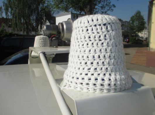

wie wärs mit häkeln?
Sieht zwar bescheuert aus, erfüllt aber seinen Zweck.
Zu löcherig, da brauchts dann auch wieder ein zu nähendes Innenfutter. Und häkeln beherrsche ich nicht, im Gegensatz zu nähen. Wären aber schöne Muster denkbar.
