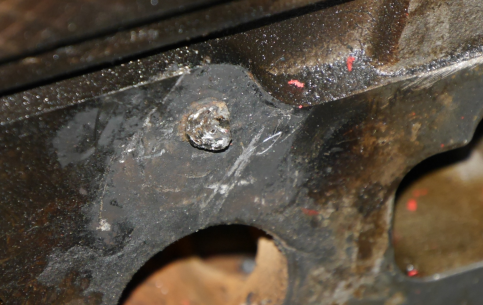

B207L: Stehbolzen am Krümmer abgerissen
Hallo, habe gestern bei der Inspektion festgestellt, dass einer der Stehbolzen des Krümmers abgerissen ist. So wie es aussieht ziemlich bündig am Kopf.
Es ist der Stehbolzen in Fahrtrichtung ganz rechts (unten). Der Rest mit der Mutter lag auf der Wasserpumpe.
Die Verhältnisse sind ja etwas beengt, was sagen die Erfahrungswerte? Muss der Motor raus oder sollte man den Kopf abnehmen? (z.B. wenn ich eh die Steuerkette und Kettenräder tausche). Scheiß 9-3 Qualität. Das ist mir bei keinem meiner vier 9000er passiert...

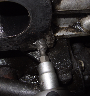

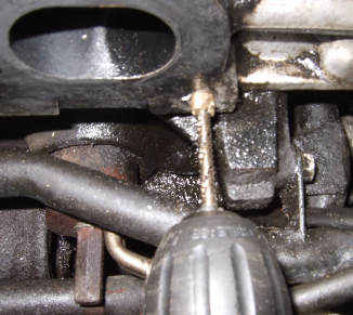

Nun, am weitgehend baugleichen Opel 2,2er Motor habe ich das mittlerweile an 5-6 Motoren erfolgreich ausgebohrt. Der 2,2er ist ein Saugmotor, das heißt der Krümmer ist einfacher und schneller ausgebaut als der Turbo. Denn das ist Pflicht. Dann mittig körnen und mit einer guten Makita Winkelbohrmaschine, scharfen Bohrer ein Loch gebohrt. Das alles auf dem Motor liegend mit Spiegel und Lampe. Torx-Bit rein und ausgedreht. Das Problem ist natürlich, dass die Platzverhältnisse beengt sind durch den Kettenkasten wo der Bolzen in unmittelbarer Nachbarschaft ist. Ich weiß, sehr unspaßig aber es geht. Erst letzte Woche Samstag gemacht.
Haben das damals an meinen Kadett GSI (C20NE) auch gehabt.
Ok, die Platzverhältnisse sind übersichtlicher,
aber wie folgt haben wir eine 13ner Mutter auf den abgerissenen Stehbolzen aufgeschweisst.
Ratsche mit passender Nuss und los ging's.
Danke für die Anleitung. Heißt das, du hämmerst da ein Torx-Bit in das Bohrloch und drehst damit den Bolzen raus? Hatte mal vor 10 Jahren ein sehr unangenehmes Erlebnis mit Bolzenausdrehern (konisches Linksgewinde), der brach ab, was die ganze Sache dann zu einem Albtraum werden ließ.
Also bräuchte in "nur noch" eine gute Winkelbohrmaschine und viel, viel Zeit. Wahrscheinlich ist es sinnvoll, dann alle Bolzen zu wechseln...Muss ich mal noch sammeln, was passiert, wenn ich es so lasse...
Ja genau so. Würde dir raten nicht kleiner als T20 (müsste glaube ich einem 3,5mm Bohrer entsprechen) zu nehmen und kein Aldi-Bit.
Die Kunst ist halt vor allem die einen kleinen aber relativ langen Bohrer aufzutreiben. Und je schärfer desto besser. Alternativ kannst du es wohl auch mit einem Dremel und flexibler Welle machen.
Alle Bolzen musst du nicht tauschen, die gehen in der Regel nicht von alleine kaputt. Ich gehe fest davon aus, dass es wie bei den Saugern ist, dass sich der Krümmer verzieht und das Loch im Krümmer nicht mehr mit dem Bolzen fluchtet. Der Bolzen wird seitlich abgeschert durch die Flanschplatte des Krümmers durch die gerade erwähnte Verformung. Du solltest dir ja eh eine neue Krümmerdichtung besorgen. Die legst du dann auf den Krümmer und guckst wie die Löcher fluchten. Das werden sie dann nicht mehr 100%ig tun. Dann nimmst du eine Rundfeile und arbeitest die Krümmerlöcher entsprechend nach.
Genau bündig ist IMHO die dööfste Variante, weil kein Ansatz zum Zentrieren da ist - dafür kann man ganz gut sehen, was man tut. :redface:Möglichst die Bruchfläche planen und (zentral :rolleyes:) ankörnen - das ist die halbe Miete für ein passendes Bohrloch!

Zum Zentrieren beim Bohren kann man sich mit einer einfachen Führung behelfen - ist der Bolzen etwas versenkt abgebrochen, z.B. mit so einer Vorrichtung aus einem Stück Messingrohr o.ä. mit passendem Maß (aus der Kramkiste), das von einer kleinen Feder ins Gewindeloch gedrückt wird:
upload_2018-3-20_9-55-48.png.07e690cdaa631a8d430dec8e50ac2fe7.png upload_2018-3-20_9-56-24.png.b0b484758c3c80b121e5eb57e36cc757.png
Bei überstehendem Bolzen halt noch ein Stück größeres Rohrstück über den Bolzenrest stecken, in dem dann die Führung läuft.
Den richtigen Winkel musst du aber in jedem Fall selbst treffen! :rolleyes:
Und ja, T20 passt bei M8 - AFAIR Bohrer auch 3,5 mm.

Wenn man bereit ist den Krümmer für die Aktion abzunehmen habe ich es bisher immer hinbekommen, eine Mutter aufzuschweißen. Das braucht dann üblicherweise ein paar Versuche, aber hat bei mir immer zum Erfolg geführt. Bei M8-Stehbolzen nehme ich dafür M10-Muttern. Aufschweißen mit maximalem Schweißstrom, damit schön Hitze rein kommt. Abkühlen lassen, bevor man den abgebrochenen Bolzen dann raus dreht.
Vorteil bei der Aktion ist, daß man keine Bohrer oder Ausdreher abreißen kann. Schief bohren ist auch nicht möglich. Und da der Kopf aus Alu ist, schweißt man garantiert nur die Mutter an den Stehbolzen und nicht am Kopf fest.

Ich würde gerne diesen (nicht ganz so alten) Thread nochmal ausgraben. Beim Wechsel der ZKD ist mir ein abgebrochener Stehbolzen (ZKD-Abgaskrümmer, unten rechts (wie immer?)) aufgefallen, den ich in der Sommerpause gerne auswechseln würde. (B204-Motor mit Turbo)
Dafür hier nochmal ein paar spezifischere Fragen
1)Denkst du, dass man beim B204 auch keine Winkelbohrmaschine braucht?
2)Lohnt sich die Investition in Original-Saab-Stehbolzen oder tuen es auch die einfacheren Stehbolzen (möchte in einem Rutsch alle wechseln)
3) Wie schaffst du es den T20-Torx tief genug in das Loch zu hauen [mention=800]patapaya[/mention] ? Bei erster Besichtigung der Unfallstelle wirkt es ohne Motorausbau sehr schwer da genug Schwung zu holen.
4) Ist der Linksausdreher wirklich so ungeeignet wie hier beschrieben? (Schweißgerät steht mir leider nicht zur Verfügung)
