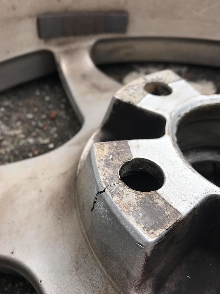

Ich hatte ursprünglich die 17 Zoll Hirsch bei mir drauf. 2016 war ich mit dem 9-5 auf dem Nürburgring, was mit einer durchgebrochenen Speiche an einer Felge und einem oberflächlichen Riss an einer zweiten Felge quittiert wurde (kein Abflug). Die durchgebrochene Speiche habe ich Wochen später durch immer grössere Unwucht am betroffenen Rad bemerkt. Bei einer Sichtkontrolle der restlichen Felgen habe ich den zweiten Riss bemerkt. Da ich später auf 18 Zoll Hirsch gewechselt habe, sind die 17er nicht mehr in meinem Besitz, ich habe diese als defekt verkaufen können.

Das Problem ist bekannt, mehrfach .. zwar keine Brüche aber Risse.

Ich habe auch 17" Hirsch Felgen gekauft und danach erst den Riss in einer Felge bemerkt.(kein Luftverlust)
Diese wurde durch einen Felgenspezialist Rep. und hält seit dem, nur auf dem Ring fahre ich mit denen nicht.
Ein bekannter hatte seinen18" bei Hirsch mit Aufpreis tauschen können da diese auch Rissig wurden und auch Luft verloren.

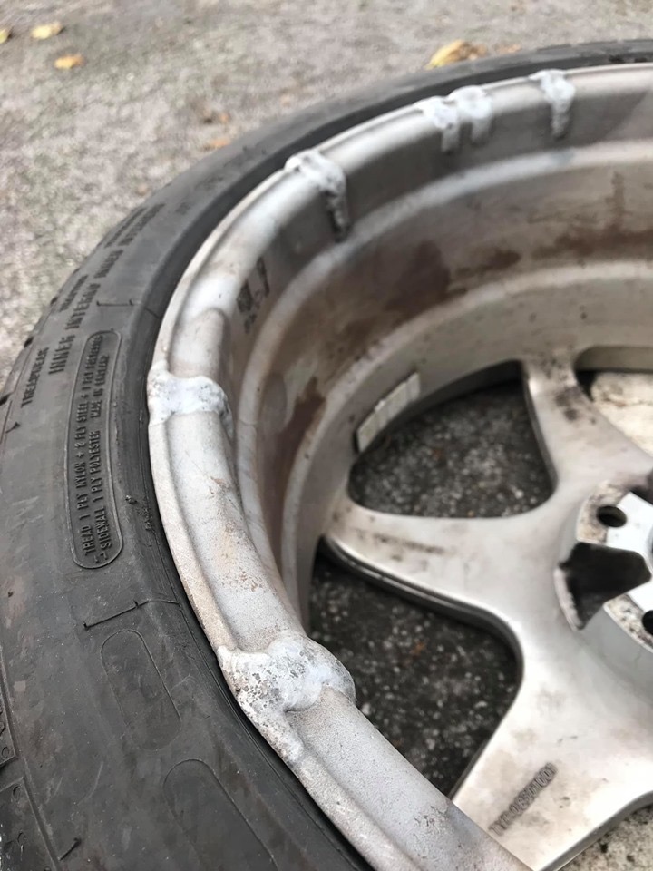

Das ist doch egal, wichtig ist das solche Infos zu dem Thema hier auftauchen. Ob das nun korrekt zitiert ist, finde ich zweitrangig. Vor allem mit dem Hintergrund das diese Felgen gerne ”aufbereitet” verkauft werden. Wenn die Schweiß-/Lötnähte überschliffen und neu beschichtet (lackiert oder gepulvert) wurden, oder sogar nur gespachtelt und beschichtet wurden, sieht man davon nichts mehr. Da wird dann unwissend Altmetall/Schrott gekauft. Da kann man dann schon von Betrug beim Verkauf ausgehen, die möglichen Folgen, bei erneutem Bruch, kann sich jeder selbst ausmalen. Das gilt natürlich für jede ander Felge ebenso.
die guten Hirsch Felgen ..
Das ist starker Tobak. Was wohl der TÜV zu solchen "Reparaturen" sagen würde?
Es wird mindestens die Weiterfahrt untersagt, im Extremfall das Fahrzeug stillgelegt.
Wenn er (der HU-Prüfer) das denn so zu sehen bekommt. Das Problem ist halt das, was du zwei weiter oben beschreibst. Das da Felgen repariert werden, die so schon kritisch sind. Zudem noch gefragt sind. Und geschliffen und lackiert sieht man es erstmal nicht.
