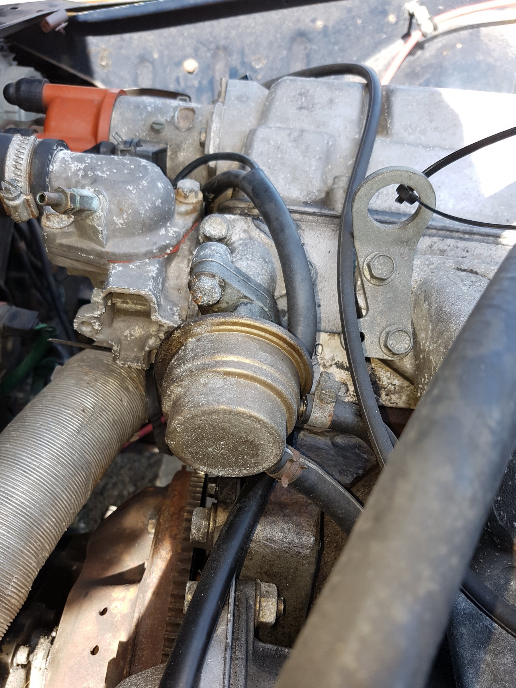

Ich nehme an diese Bauteil ist beim Vergaser die Benzinpumpe.
Aus der Quetschung der "Dose" tropft Benzin (nicht zu knapp).
Kann man das reparieren, oder muss eine neue Pumpe her?
Such mal einen Beitrag von kratzecke, er hat dazu was geschrieben. Meine Meinung: Safety first: ersetzen. Oder eben abdichten...Aber dran denken: Benzin... ;)
Die alten Benzinpumpen waren verschraubt, die konnte man mit einem Dichtsatz überholen.
Die am Foto ist verpresst, die kannst Du nur tauschen...

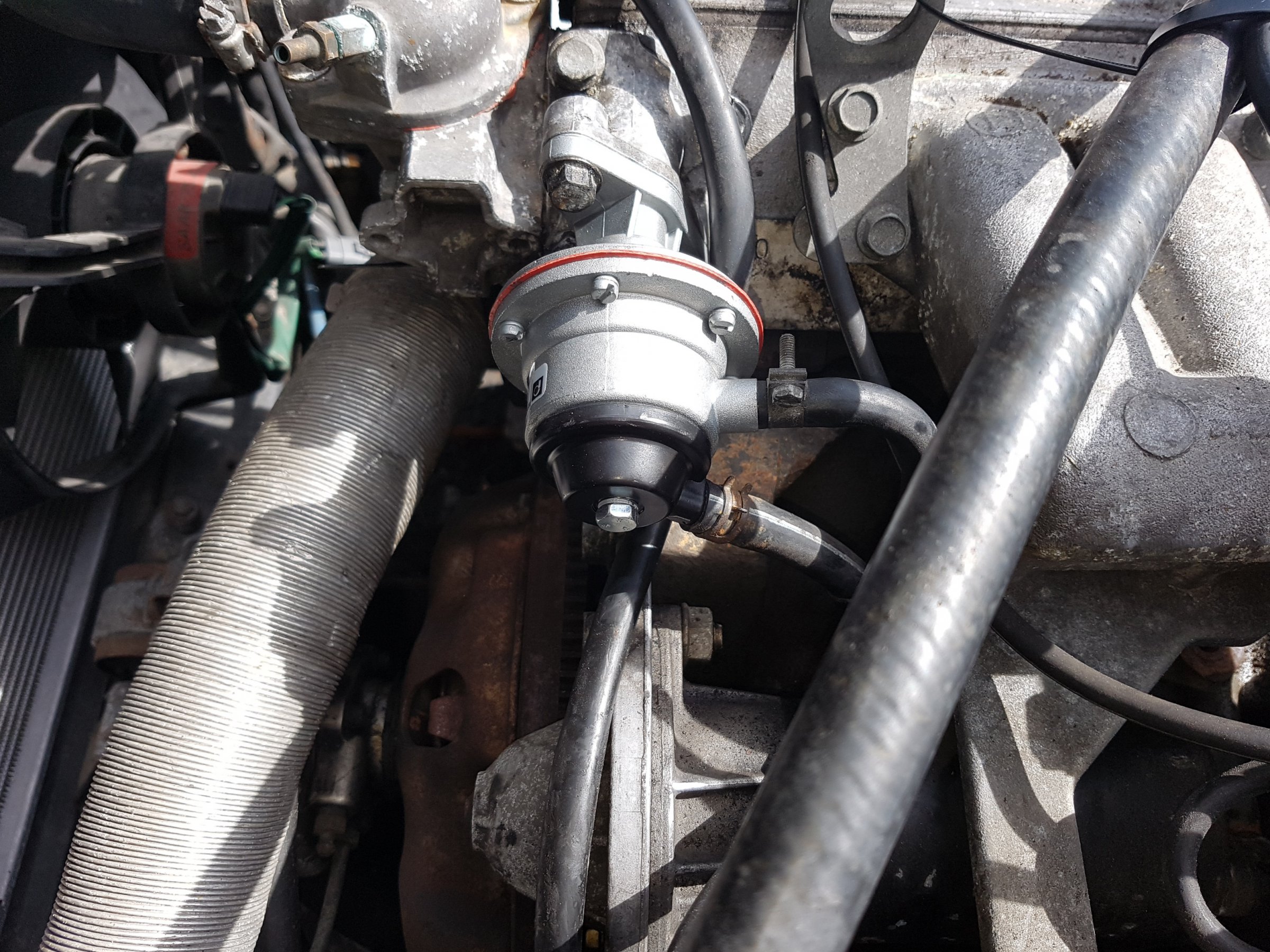

Das ist nicht die verschraubte, davon habe ich 2 neue eingebaut die beiden undicht waren. Dann eine die man renovieren kann, die war und ist dicht.
IMG_20180407_100049.thumb.jpg.d4ed8da97470a44f733c8b86904ba0ae.jpg IMG_20180407_100134.thumb.jpg.bc033e37e121679d8fdc74409a806329.jpg

Die hier?
Ja genau die:top:. Da gibs unter dem schwarzen Deckel ein Sieb das man reinigen kann. Und die Pumpenmembran lässt sich austauschen.
Die verschraubte sieht mir auch um Größenordnungen wertiger aus. Denke schon, dass Du damit, trotz des Preises, alles völlig richtig gemacht hast.
