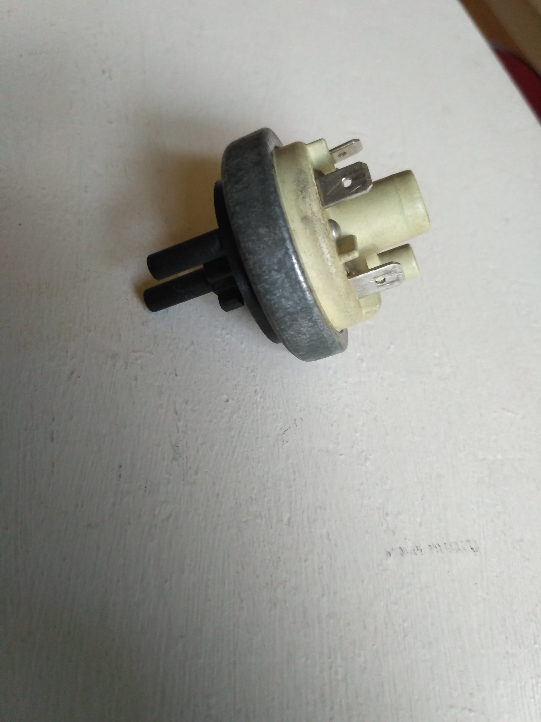

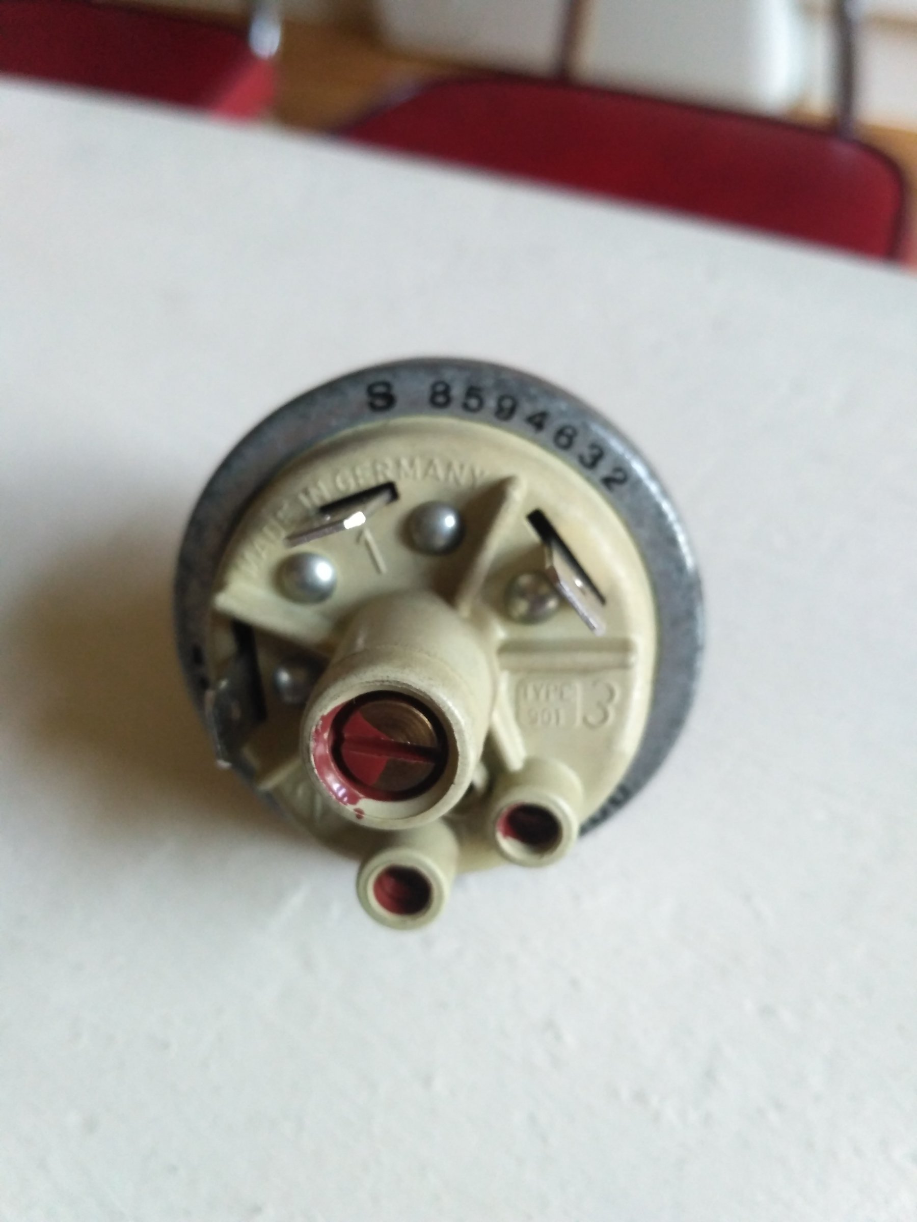

Zwischen den beiden Relais ist nur der Druckwächter eingeschleift ( Saab ET-Nr 8594632). Der Druckwächter unterbricht beim Turbo mit Lucas CU14.1 (und mit LH 2.2) die Stromzufuhr der Benzinpumpe bei zu hohem Ladedruck. Zu finden links unten vom Lenkrad hinter dem Relaishalter. Kniebrett muss zum Ausbau raus.
IMG_20180516_194132.thumb.jpg.5691e7c252cdf5fc10a18511e9a910a5.jpg IMG_20180516_194207.thumb.jpg.9210038cccf21b157116ae9c74d60665.jpg
Den Druckwächter habe ich mehrfach mit einer Fahrradpumpe getestet und er scheint zu funktionieren. Irgendwo über 1 bar (ist halt kein vernünftiges Manometer dran) klickt es und es gibt keinen Durchgang zwischen den Klemmen 1 und 2 des Schalters. Allerdings ist bei geschlossenem Schalter zwar Durchgang zu messen, Der Widerstand schwankt aber zwischen 0 und 50 Ohm, je nachdem wie man den Schalter hält, klopft, rüttelt, die Kontakte biegt etc.
Ich hatte hier Beitrage gefunden wo User ähnliches berichteten (https://www.saab-cars.de/threads/druckwaechter-lpt.51484/#post-997058
Das Werkstatthandbuch sagt nur sinngemäß "prüfen ob der Stromkreis unterbrochen wird, wenn der Druck das eingestellte Maß überschreitet". Das tut er ja, aber ein Innenwiderstand von 20,30 Ohm erscheint mir doch sehr hoch. Ich habe jetzt alles wieder zusammengebaut und der Wagen läuft trotz der Messwerte?!
Für den Notfall habe ich eine Kabelbrücke für die Überbrückung des Druckwächters im Bedarfsfall ins Auto gelegt. Da kommt man über den linken Lautsprecherschacht dran, wenn es sein muss.
Wer kann an einem ausgebauten Druckwächter für mich messen, wie die Werte sind, oder wer hat Ratschläge.

NaJa, der Kontaktwiderstand eines geschlossenen Schalters sollte, aus Sicht eines Baumarkt-Multimeters, schon am Rande der Nachweisgrenze liegen.
Einen Wert im zweistelligen Ohm-Bereich halte ich für weitaus zu hoch.
Gibt es den Druckwächter 8594632 (B202TURBO) nicht mehr, oder ist der so unerschwinglich teuer ?
Sonst hätte ich den, bei der Sachlage, schon - ggf. auf Verdacht - getauscht.
Als Neuteil, denke ich mal, sicher nicht.
Und ein Gebrauchtteil muss nicht zwingend besser als das eigene sein.
Daher wurde ich, wenn dies meine Kiste beträfe, auch erst einmal versuchen, die Ursache in der Büchse zu beheben.
Hmm. Und wenn du erst mal mit gerückten Druckwächter fährst?! Tauchen die Symptome dann wieder auf dann hast du zumindest den Druckwächter ausgeschlossen.
Von Saab im Saab Packerl sicher nicht, aber frag doch bem Hersteller Beck in Steinenbronn an ob sie Dir einen nach der Saab Spezifikation machen. Schätze mal so um die 100€ sollte das kosten.
Danke erst mal für die Beiträge und für die Verweise auf den Hersteller Beck.
Ich fahre jetzt mit wieder zusammengebauten Equipment und schaue ob der Aussetzer nochmals auftritt. Eine Kabelbrücke für den Druckwächter liegt bereit, um dann die Fehlerquelle ausschließen zu können. Momentan vermute ich, dass durch zu hohe Innen-, bzw. Übergangswiderstände, im Wächter oder an den Steckern, die Schaltspannung am Benzinpumpenrelais zu niedrig war.
